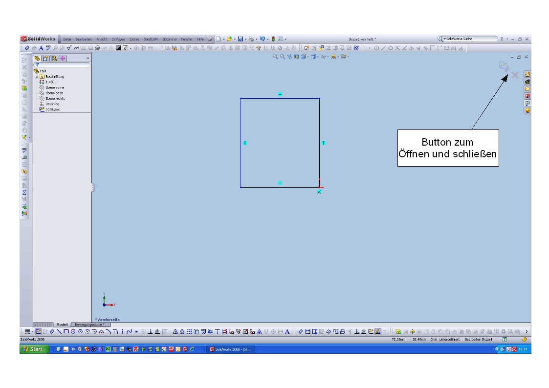

wo finde ich die Button für Skizze schließen und Abbrechen   Diese befinden sich normalerweise oben rechts im Bildschirm, sobald man eine Skizze beginnt.
Danke für Eure Antworten.

Hi Klaus,
guckst Du Screenshot
HTH
Thomas

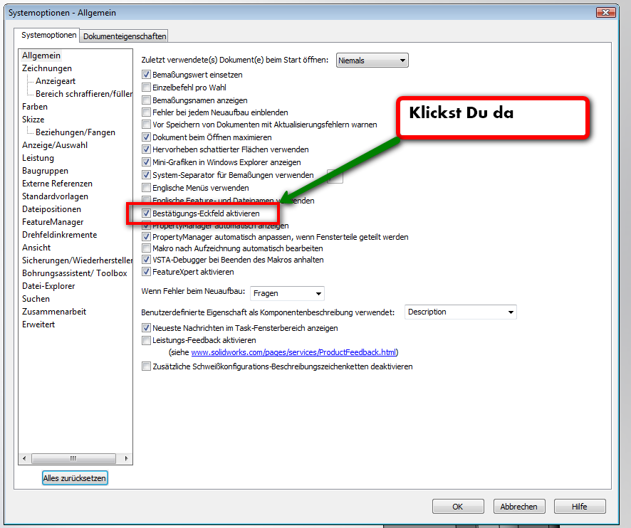

Optionen> Systemoptionen> Allgemein> Bestätigungs-Eckfeld aktivieren.
Fliegt manchmal raus wenn man sich ein Konstruktionsbibliotheksteil erstellt.

Bild ist wieder drin (Hatte nen Umlaut in Dateinamen)
Ist aber so wie Michael beschrieben hat

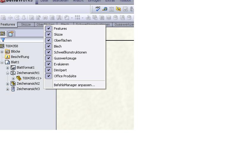

*OP*
bei mir fehlt in einigen bestimmten Konstruktionenin der Drawing- Umgebung der Button "Layout anzeigen" (dort, wo sich alle Ansichten erstellen lassen). Dies läßt sich mE nach beheben, indem man eine x- beliebige Zeichnung öffnet, auf der dieser Reiter erscheint, und anschließend bei geöffneter erster Zeichnung die eigentlich fehlerhafte aufmacht.
Nur mal so nebenbei, weiss ja nicht ob ich der einzige bin, dem das manchmal passiert.

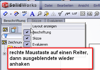

Ich bleib mal bei dem OT (hätten wir vielleicht doch einen eigenen Thread drauß machen sollen): ich hab das zwar noch nicht erlebt, dass die Reiter des Befehlsmanager von sich aus fremdgehen (theoretisch kann das bei Manpulationen der Registry passieren), aber einblenden sollte doch ganz einfach über das Rechte-Maustaste-Menu gehen.
Einfach mit rechter Maustaste auf einen der Reiter klicken und die ausgeblendeten wieder anhaken.
