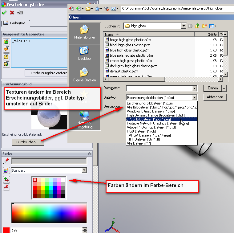

Hallo SW-Gemeinde!
Seit längerem raufe ich schon mit der neuen Art der Erscheinungsbildeinstellung mit SW 2009 - gegenüber 2008 ein herber Rückschritt, meiner Meinung nach...
Das System mit Texturen und Farbe in getrennten Funktionen war um ein erhebliches einfacher.
Mein Hauptproblem is jetzt, dass ich Kunststoffleisten aus PA ein eine Baugruppe einsetze und die - traditionell - bei mir reinweiß sind.
Jedoch isses dem Teil nicht und wieder nicht beizubringen, dass er einfach WEIß sein soll und nicht irgendeine Grauabstufung.
Gibts in irgendeiner Weise doch noch ne Möglichkeit, die Farbe zu setzen, die ich gerne hätte?

Hallo Flo,
Original erstellt von FlowAUT:
Das Problem is, dass ich zwangsweise ein Erscheinungsbild setzen muss - was ich aber nicht will, ich kann ned für jeden Teil, den ich einfärbe, ein neues Erscheinungsbild setzen, die vorgegebenen passen ja eh nicht und alle ausprobieren will ich noch weniger
Du musst keine Erscheinungsbilder (aus dem Taskfensterbereich) setzen, du kannst auch nur Farben oder Texturen setzen, genau wie früher. Die Handhabung ist etwas anders, aber in meinen Augen durch die Vereinheitlichung jetzt logischer.
Am einfachsten geht es über das Anklicken im Grafikbereich (siehe Bild 2) oder über den Anzeigenfensterbereich direkt rechts neben dem Featuremanager (siehe Bild 1). Im propertymanager, der dann aufgeht, kannst du im Bereich Farbe die Farbe ändern (wer hätte das gedacht  ) und im Bereich Erscheinungsbild eine Textur vergeben. Falls du nicht schon p2m Dateien hast (als Erscheinungsbild) kannst du einfach den Dateityp umstellen auf Bilder (z.B. TIFF, JPEG oder so). Falls du häufiger die Bilder als Texturen brauchst kannst du die auch einfach in den Taskfensterbereich hinzufügen und so (Bilder) Texturen per Drag-Drop auf deine Flächen/Feature/Volumen/Teile ziehen.
Ist alles nur Gewöhnungssache, aber nach Gewöhnung angenehmer als vorher, finde ich zumindest.
Ciao,
Stefan

Uff... mal Danke für die Hilfe, aber egal, was ich mach - das wird einfach nicht weiß...
Helleres Grau is das hellste was geht, reine Farben gehen auch nicht, wiel er immer wieder die Untergrundfarbe des Materials einmischt.
Ich schaffs auch ned, ein reinweißes Erscheinungsbild zu erstellen, was ich als Unterlage machen könnt oder zumindest den einen Kunststoff weiß zu färben, geht alles ned...

017588_Erscheinungsbild01.exe.txt
Hallo Flo,
wie Du im angehängten Video (selbstextrahierende 7zip .exe-Datei, .txt entfernen) sehen kannst, hängt es auch mit der Materialdatenbank zusammen. Dort darf der Haken Materialfarbe verwenden nicht gesetzt sein.
Was Du auch mal testen könntest:
  • leg Dir ein Vorlagenteil an, das schon entsprechend eingestellt ist
  • Versuch mal eine andere Bühne (Head-up Menü Bühne übernehmen)
  • Stell mal das Standardmaterial auf Kunststoff/Mattglanz/Weißer Mattglanzkunststoff
HTH,
Ralf

ENDLICH....
Die Standard-Teil-Vorlage hatte so eine dubiose Studio-Bühne, dass eigentlich alles viel zu dunkel war.. nachdem ich das endlich rausgefunden hab, sieht plötzlich alles anders aus - nämlich so, wie es soll....
Nochmals Danke für die Hilfen!!
