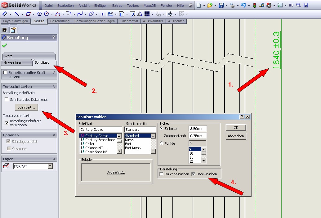

Guten Morgen im Forum,
ich habe da eine Frage zur Bemaßung:
Wie kann man eine Maßzahl unterstreichen, ohne hier eine Skizzen-Linie einzufügen.
Es geht hier um nicht maßstäblich dargestellte Bemaßungen z. B. bei Bruchkantendarstellung.
Hab die Hilfe bei SWXSolidWorks und hier im Forum schon durchsucht, aber nichts gefunden .
Habt Ihr eine Idee, wie das funzt?
Grüße aus Bad Camberg
Karsten

Hallo Karsten,
mir ist da leider nichts bekannt, da wirst du wohl auf eine Skizzenlinie zurückgreifen müssen.
Aber in der Bruchkantenansicht muß meines Wissens keine Linie unter das Maß, da durch die Bruchkante bereits kenntlich gemacht wird, daß die Ansicht verkürzt dargestellt ist.
Und für andere Zwecke kommen mir unterstrichene Maße gar nicht in die Tüte. Zu sehr erinnere ich mich an den Schindluder der damit zu Tusche- und 2D-CAD-Zeiten getrieben wurde...*brrr* *schüttel*
Stephan

Hallo Karsten,
ich handhabe es so, dass ich das Maß bei einer Bruchkantenansicht nicht
unterstreiche, da es durch die Bruchkanten offensichtlich ist, dass an
dieser Stelle etwas fehlt.
In allen anderen Fällen solltest du es dir abgewöhnen, mit "gefakten" Maßen
zu arbeiten. Diese "Quick and Dirty"-Lösungen gehen ins Auge, garantiert...
Andreas

Hab grad nochmal nachgeguckt:
lt. Hoischen sind unterstrichene Maße bei "rechnergestützte angefertigten Zeichnungen" nicht zulässig.
Und mein Tabellenbuch sagt, daß Maße von gebrochenen und unterbrochenen Ansichten nicht unterstrichen werden müssen.
Bei uns gilt grundsätzlich: Unterstrichene Maße = Bääähh...
Beitrag Nr. 500!!! YEAH! krichichjetztnsterndazu?
Stephan
"Optimismus ist lediglich ein Mangel an Informationen"
BOFH

Hallo Zusammen,
unmaßstäblich ist schon blöd in der heutigen Zeit, aber wenn man unbedingt möchte/muß, kann man/sollte man zumindestens das Maß unterstreichen für den nächsten Kollegen (und sich selber). s. Bild
MFG Robert Hess.

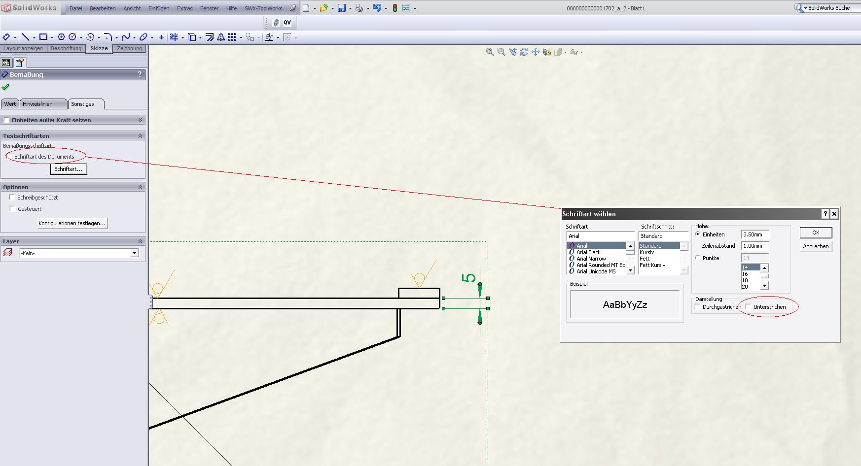

das Unterstreichen geht unter Schriftart.

Hallo an Alle,
vielen Dank für die Lösungen, und Tips zur gestellten Frage.
Werde es so machen, wie Robert es vorgeschlagen hat. Da es nur für intern ist, ist die der beste Weg, den Kollegen in der Fertigung dieses darzustellen.
