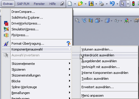

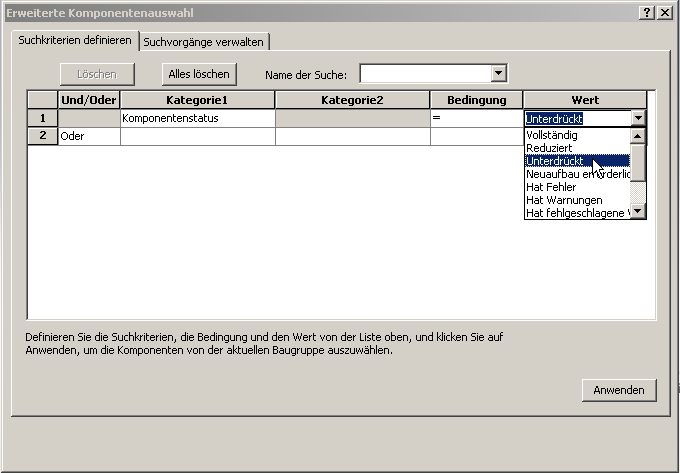

Hm, wie erkenne ich nicht genützte Komponenten in den Konfigurationen? Typischerweise sind die unterdrückt. Da kannst du dann über die erweiterte Komponentenauswahl dir einen Filter machen und alle unterdrückten Komponenten auswählen (siehe Bilder) und die direkt löschen. Verknüpfungen dazu werden mit gelöscht. Wenn du allerdings mehrere Konfigs hast kannst du so einfach nicht vorgehen, bei unterdrückten Komponenten könnten die ja in einer anderen gebraucht werden. Da musst du schon eine Logik für bereitstellen, was "nicht benötigt" bedeutet.
