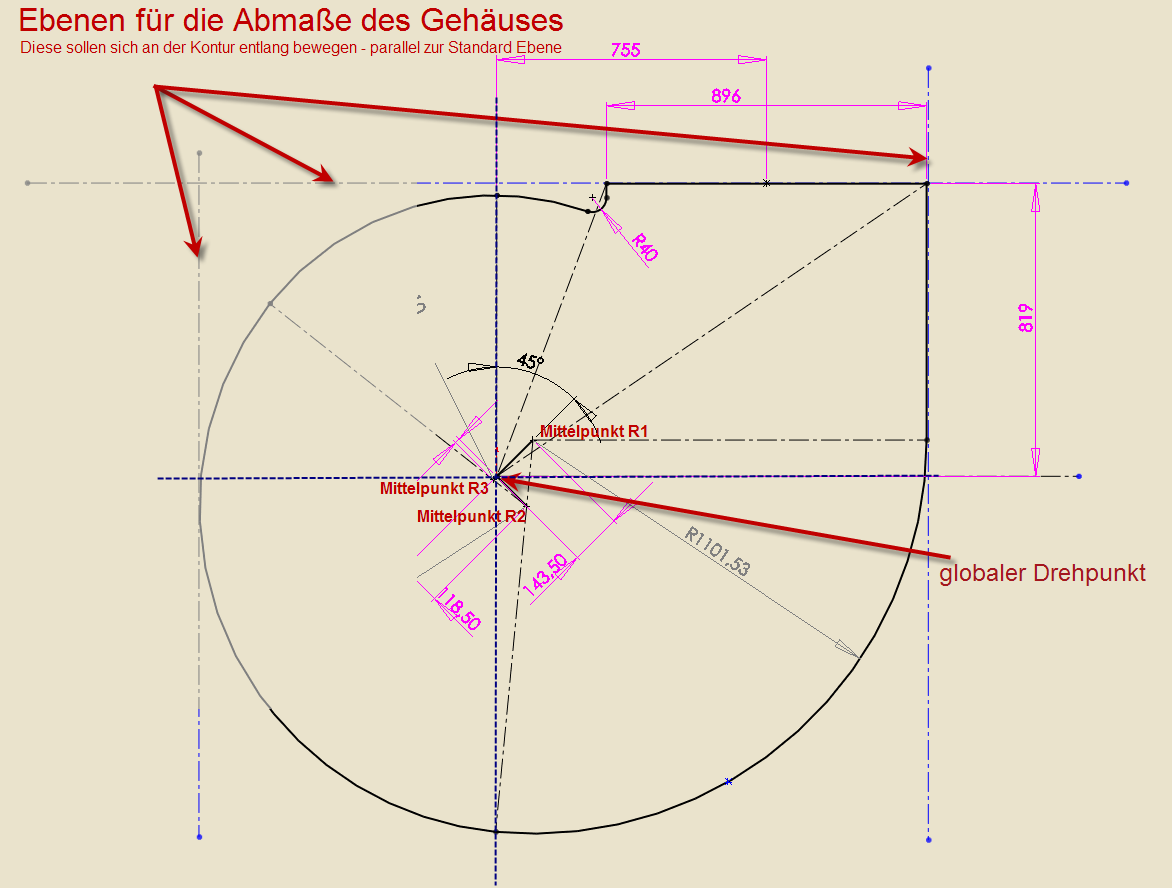

Einen schönen guten morgen,
ich hab eine Frage zur Steuerung von Ebenen. Ich habe ein Spiralgehäuse, dass um einen Punkt gedreht werden kann. Ich möchte gerne die Abmaße des Gehäuses haben - bei jedem Drehwinkel.
Meine Idee war, die Ebenen quasi an der Kontur des Gehäuses entlanglaufen zu lassen, während diese mit den Standard Ebenen parallel sind. Ist so etwas möglich?

Hallo Sven,
den Punkt den Du hast mit einer Achse versehen. Dann eine Ebene mit Achse und Standardebene unter einem Winkel (Dein Drehwinkel) erzeugen. Auf dieser Ebene eine Skizze anlegen. Wenn die Flächen über den/die Drehwinkel durchgängig sind könntest Du mit Schnittkurve ein Skizzenelement in die Skizze übertragen. In der Skizze dann noch Punkte/Linien mit (gesteuerten) Maßen versehen.
Beim ändern des Drehwinkels ändert sich auch das Maß.

Hallo Sven,
Original erstellt von cax sven:
Ich kann mir leider nicht so recht vorstellen, was du machen willst bzw. was du versuchst zu erreichen. Aber zumindest gibt es bei den Referenzebenen eine Möglichkeit die parallel zu einer anderen Ebene einen Punkt zu generieren. Vielleicht hilft dir das schon.

Schon einmal vielen Dank für eure Tipps!
Ich habe einmal eine Grafik erstellt, die die Situation etwas verdeutlichen soll. Der Abstand der Ebenen soll durch die Kuntur des Gehäuses bestimmt werden. Die Maße greifen wir dann ab und verwenden sie in der Zeichnung.
http://ww3.cad.de/foren/ubb/uploads/cax+sven/Gehaeuse.png

Hallo Sven,

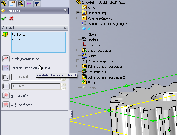

verknüpfe doch deine Ebenen auf diese hochgeladene Skizze, die du warscheinlich als erste Layoutskizze im Modell hast. Einfach den passenden Skizzenpunkt + Grundebene -> neue Ebene.
Passt das?

Hallo Michael,
das Problem ist, dass die Kontur aus mehreren Lininen bzw. Kreisabschnittenbesteht. Ich kann die Ebenen - soviel ich weiß - an einen Kreisbogen hängen. Wenn sich aber das Gehäuse über einen Gewissen Winkel dreht, müsste die Ebene einen anderen Skizzenabschnitt als Bezug wählen. Und das funktioniert bei mir nicht.

Hallo Sven,
du könntest auch die Segmente in eine (neue) Skizze übernehmen. Dann mit dem Splinewerkzeug Spline anpassen eine Kurve erzeugen. Eine Linie vom Drehpunkt aus bis zum angepassten Spline skizzieren und bemassen (gesteuert). Dann mit einer horizontalen Linie einen eingeschlossenen Winkel (steuernd) bemassen.

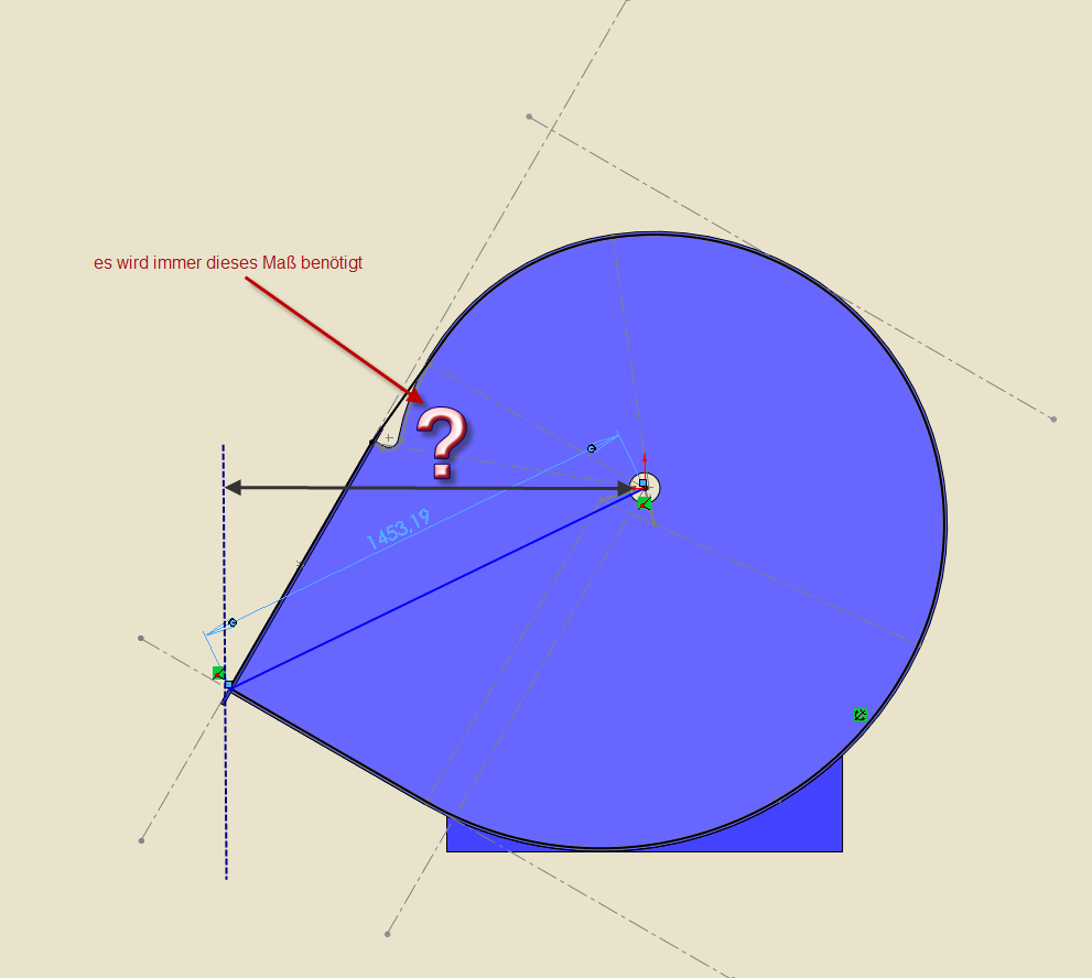

Hallo Ralf,
bis "Spline erzeugen" kann ich dir folgen. Aber wie soll die Linie bis zum Spline deiner Meinung nach aussehen? Ich müsste doch eigentlich wissen, wo genau der weiteste Punkt liegt, wenn ich die Linie ziehe - das ist aber nicht der Fall. Dieser Punkt liegt nicht - meist nicht - auf der Standard-Ebene.
...Ich müsste doch eigentlich wissen, wo genau der weiteste Punkt liegt, wenn ich die Linie ziehe...
Die wesentliche Information ist doch: der Endpunkt der Linie liegt auf dem Spline. Diesen Punkt kannst Du mit (gesteuerten) Maßen zu beliebigen Punkten / Ebenen bemassen. Jetzt läßt sich doch der Endpunkt der Linie auf dem Spline verschieben (da die Maße gesteuert sind). Das steuernde Maß mit dem Winkel habe ich nur erwähnt, da ich davon ausging Du wolltest wissen unter welchem Winkel die Maße erreicht werden.

Hallo Ralf,
ich schon wieder  . Erst einmal vielen Dank für die Tipps.
Vielleicht sitze ich auch im Wald und sehe diesen vor lauter Bäumen nicht, aber irgendwie komme ich noch nicht richtig weiter. Ich kann zwar die Linie auf dem Spline verschieben, aber bringen tut mir das bis jetzt noch nichts. Es muss halt automatisch gehen - daher die Idee mit der Ebene, die sich an einer kontur bewegt.
Sven
http://ww3.cad.de/foren/ubb/uploads/cax+sven/Gehaeuse2.png

Hallo Sven,
verrate uns doch mal bitte, wozu du diese Maß benötigst. Vielleicht gibt es für deine Aufgabe eine ganz andere Lösungsmöglichkeit. Oder ist das gar nichts, was mit der weiteren CAD-Bearbeitung zu tun hat? Also eher ein Pack- oder Prüfmaß?

Hallo Michael,
du hast Recht. Ich will die Maße nicht wissen, bzw. kann sie mir ja ermiteln wenn nötig. Aber die Kunden möchten vorab ihre Einbausituation klären und brauchen dafür die Abmaße der Maschine.
