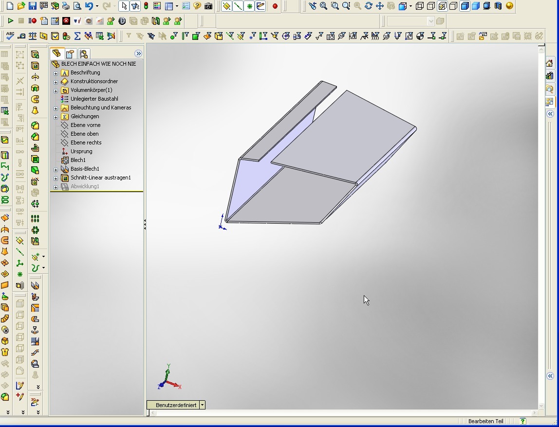

Hallo Zusammen.
Leider benötige ich wieder einmal Hilfe.
Wie bekomme ich den Blechkanal rundherum zugekantet, sozusagen als geschlossene Kassette?
Ich möchte die öbere Öffnung hinterher mit einem Blechrahmen abdecken in dem eine Glasscheibe verbaut ist.
Achtung >> Die Biegungen falle im Winkel ab!
PS.
Die Option Solid in Blech (siehe Aufnahme) führt zwar zum Ziel, jedoch sind die Stoss und Tropfkanten nach dieser Bearbeitung nicht wunschgemäß zu schließen. Lichtes Maß 1 mm, zum verschweißen (WIG) eindeutig zu viel.
Für einem Tip wäre ich sehr dankbar!

BLECHEINFACHWIENOCHNIE.zip
wenn ich Dich richtig verstanden habe...
Schaue es Dir an - ist doch einfach!

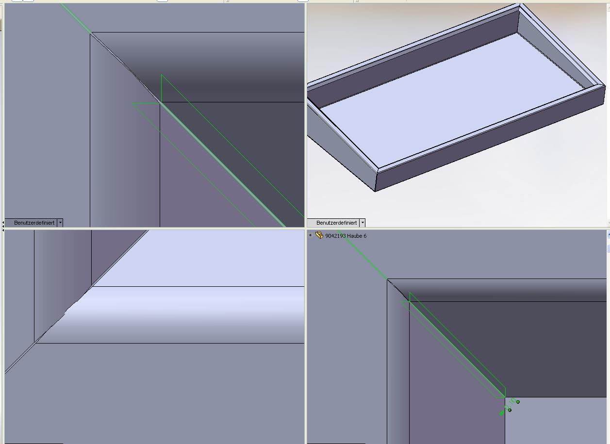

erstellt am: 29. Apr. 2009 08:27    Editieren oder löschen Sie diesen Beitrag!  <-- editieren / zitieren -->   Antwort mit Zitat in Fett Antwort mit kursivem Zitat    Unities abgeben: 1 Unity (wenig hilfreich, aber dennoch)2 Unities3 Unities4 Unities5 Unities6 Unities7 Unities8 Unities9 Unities10 Unities Nur für Fistanbor 10 Unities + Antwort hilfreich
Hallo Fistan,
Du solltest dann vielleicht doch mal den o.a. Fred [URL=http://ww3.cad.de/foren/ubb/Forum2/HTML/017545.shtml][/URL] besuchen und Dir die Vorschläge von Robert Hess, Ralf Tide und Krümmel ansehen. Die Drei haben sich richtig Arbeit gemacht mit meiner auch genau Deine Frage zu beantworten.
Aktuell hat mich bei einem nahezu identischen - vielleicht eher etwas komplexeren - Teil die Vorgehensweise mit Körper-Wandung-Schneiden (bis Oberfläche) - Biegung einfügen ganz gut weitergebracht.
Siehe aber auch RAlf Tides Beitrag und meinen letzten: Die Durchdringung in der Biegezone muss an der Abwicklung minimal nachbearbeitet werden.
Alternativ kann man die Schnitte an den Ecken auch etwas breiter machen, dann entsteht auch keine Materialdurchdringung - und ein guter Schweißer kann zB bei 2er VA-Blech einen Spalt von 0,3mm auch noch ohne Zusatz zulaufen lassen - nur das Verzugsrisiko wird etwas größer - aber Verzugsrisiken bestehen immer und sind durch Konstruktion nicht gänzlich auszuschließen.
Zum beigefügten Bildchen:
links unten das Modell nach einfügen der Biegungen
links oben die nachgearbeitete Ausführung (ich habe nur an jeweils einer Biegung den Freischnitt manuell vergrößert)
rechts oben das Blechteil
rechts unten scihtbar: Spaltmaß 0,1mm angegeben
Wie bereits erwähnt: Spaltmaß geringfügig erhöht löst das Problem auch schon.
Andi
