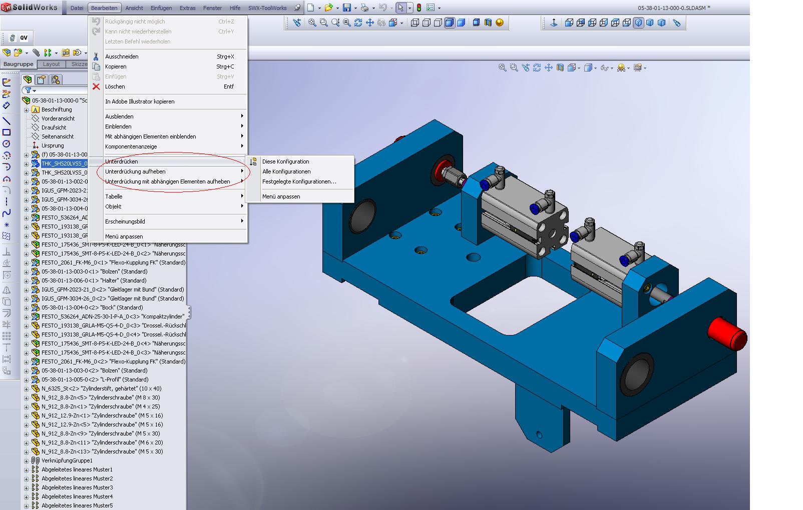

Hallo Timo,
für die Konfiguration "Mit-Werkstück" brauchst du das Teil nicht nochmal einfügen (dann wärs ja zweimal da), sondern einfach nur den Unterdrückungsstatus ändern. Soll heißen:
In deiner Konfiguration "Ohne_Werkstück" ist die Komponente unterdrückt
In deiner Konfiguration "Mit_Werkstück" ist sie nicht unterdrückt.
Achso, und unterdrücken kannst du eine Komponente, indem du mit rechter Maustaste draufklickst und im Kontextmenü "unterdrücken" auswählst.
Alternativ kannst du auch im Kontextmenü der rechten Maustaste "Komponente konfigurieren" auswählen, dann kannst du ind er Konfiguration den Haken machen, wo die Komponente unterdrückt sein soll.

Hallo Timo,
das Werkstück muß in allen Konfig's unterdrückt sein, außer in der Konfig "Mit_Werksück". Einfach die gewünsche Komponente
anklicken und unterdrücken. Wie die verscheidenen Konfig's auf neue Komponente oder Features, etc. reagieren kannst Du mit RMT auf die Konfig-Namen  unter dem Punkt Eigenschaften anschauen. Dieses Unterdrücken, Ausblenden, etc. gilt dann immer für die Konfig, die gerade aktiv ist.

ess-jay

erstellt am: 28. Apr. 2009 08:22    Editieren oder löschen Sie diesen Beitrag!  <-- editieren / zitieren -->   Antwort mit Zitat in Fett Antwort mit kursivem Zitat    Unities abgeben: 1 Unity (wenig hilfreich, aber dennoch)2 Unities3 Unities4 Unities5 Unities6 Unities7 Unities8 Unities9 Unities10 Unities Nur für Timo S. 10 Unities + Antwort hilfreich
@Robert:
hihi...ich war schneller...
Der Screenshot hat dich zuviel Zeit gekostet...
