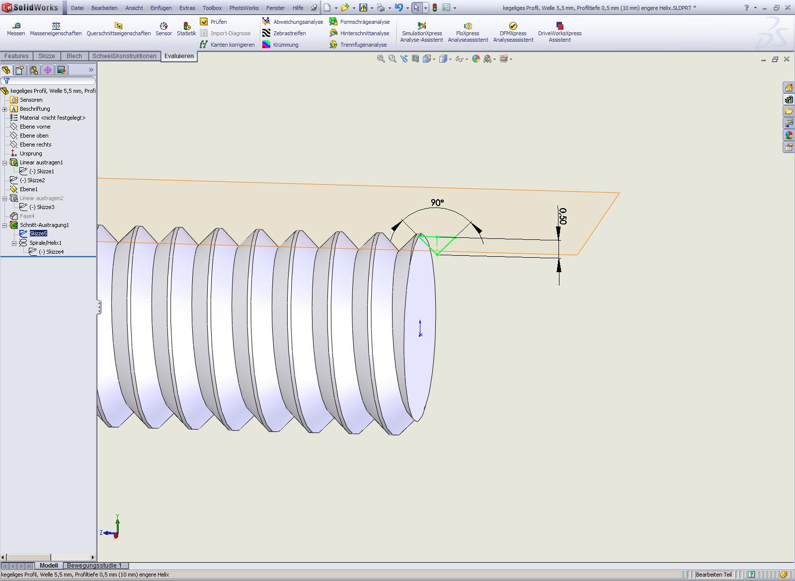

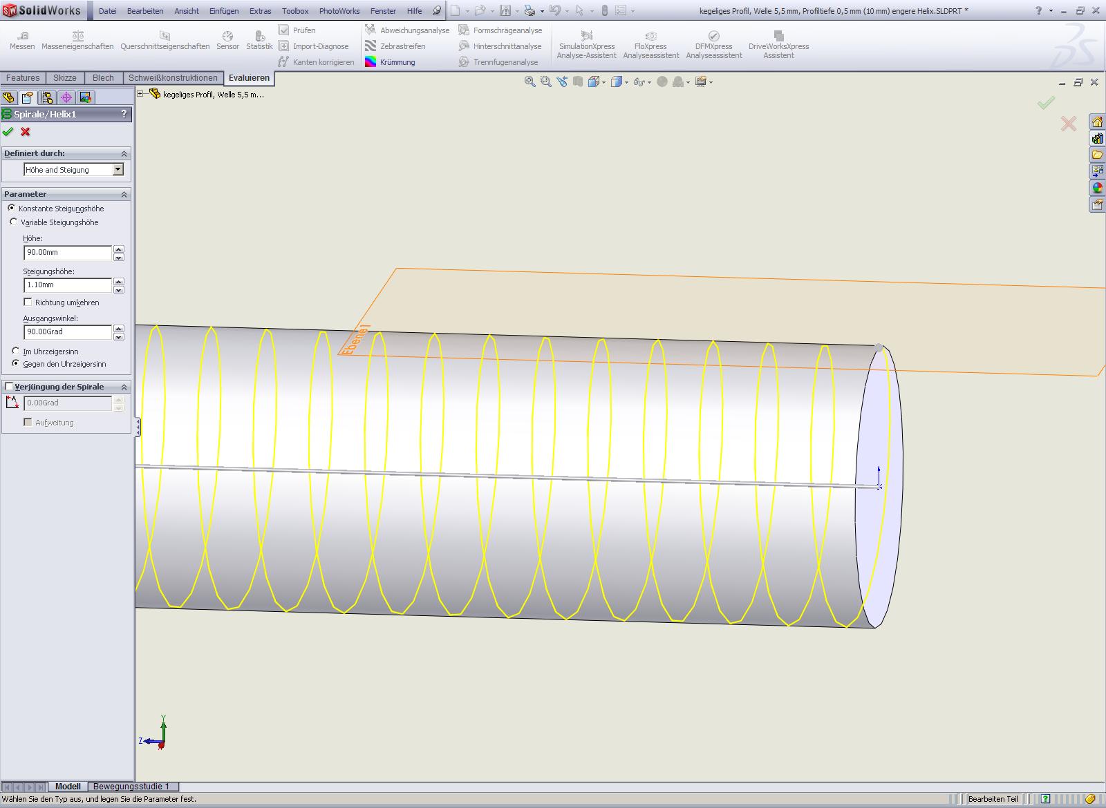

ich habe folgendes Problem, ich soll in einen Welle ein Helix Profil machen. Ich habe es mit "Ausgetragener Schnitt" gemacht. Siehe Bild.
Das dauert zwar eine gewissen Zeit, funktioniert aber, allerdings nur bei einer 10 oder 20 mm Welle. Bei längeren Wellen dauert es immer ewig und dann kommt eine Fehlermeldung. Meine Welle müsste 90 mm lang sein.
Was kann ich denn da machen? Gibt es noch eine andere Mäglichkeit um ein Helix Profil in die Welle zu kriegen?
Vielen Dank

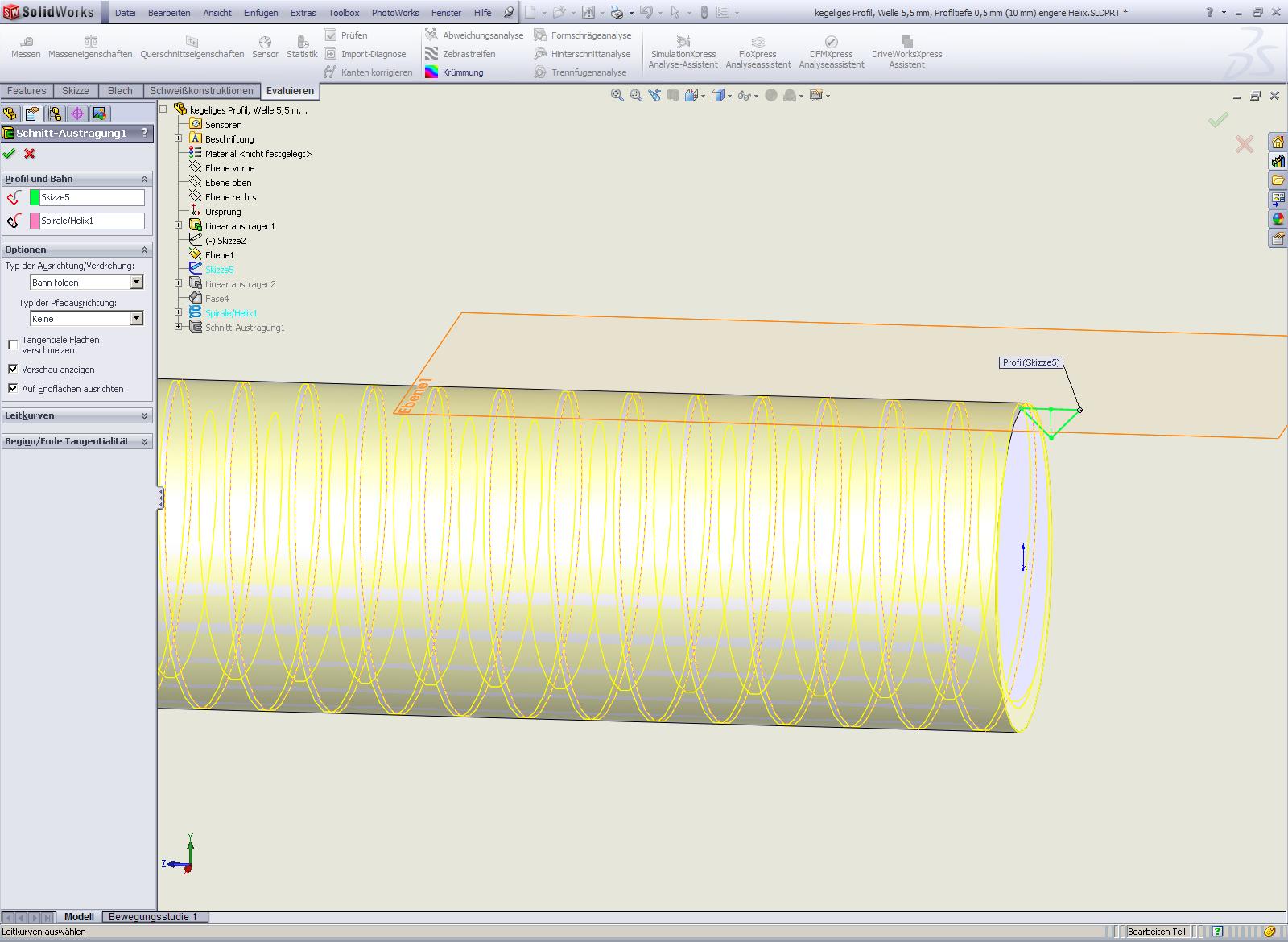

Hallo Boki,
du kannst das Profil über eine Helix austragen.
Welle erstellen. Helix einfügen. Profil erstellen.
Nun bei "Ausgetragenen Schnitt" Profil und Helix
als Bahn auswählen. Geht bei mir über 90mm.
Eine andere Variante wäre, dass du (ab Version 2008 möglich)
Ausgetragener Schnitt mit Volumenkörper wählst.
Dort erst die Welle erstellen, dann als Multibody
das auszutragene Profil erstellen.
Nun bei "Ausgetragenen Schnitt" Volumenaustragung wählen.
Gruß Thorsten

Genau so habe ich es gemacht, und ich krieg dann bei einer Welle die länger als 20 mm ist die Fehlermeldung:
Fehler beim Neuaufbau. Auftragsoperation wurde nicht durchgeführt.
Ich habe Solidworks 2008, SP4.0
Vielen Dank

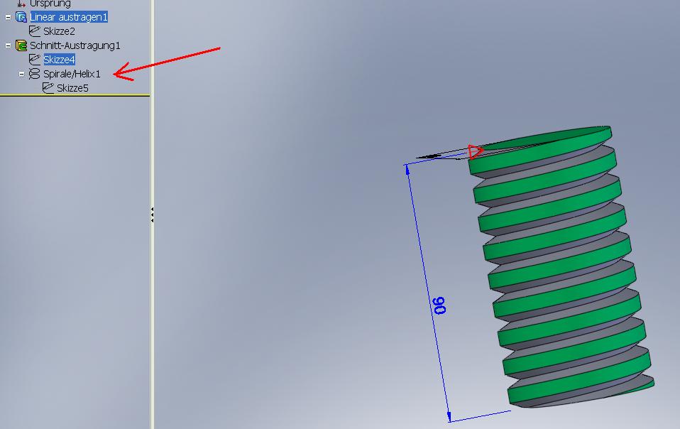

Hi Boki
ich hab mal Deine Konstruktion nachgebaut:

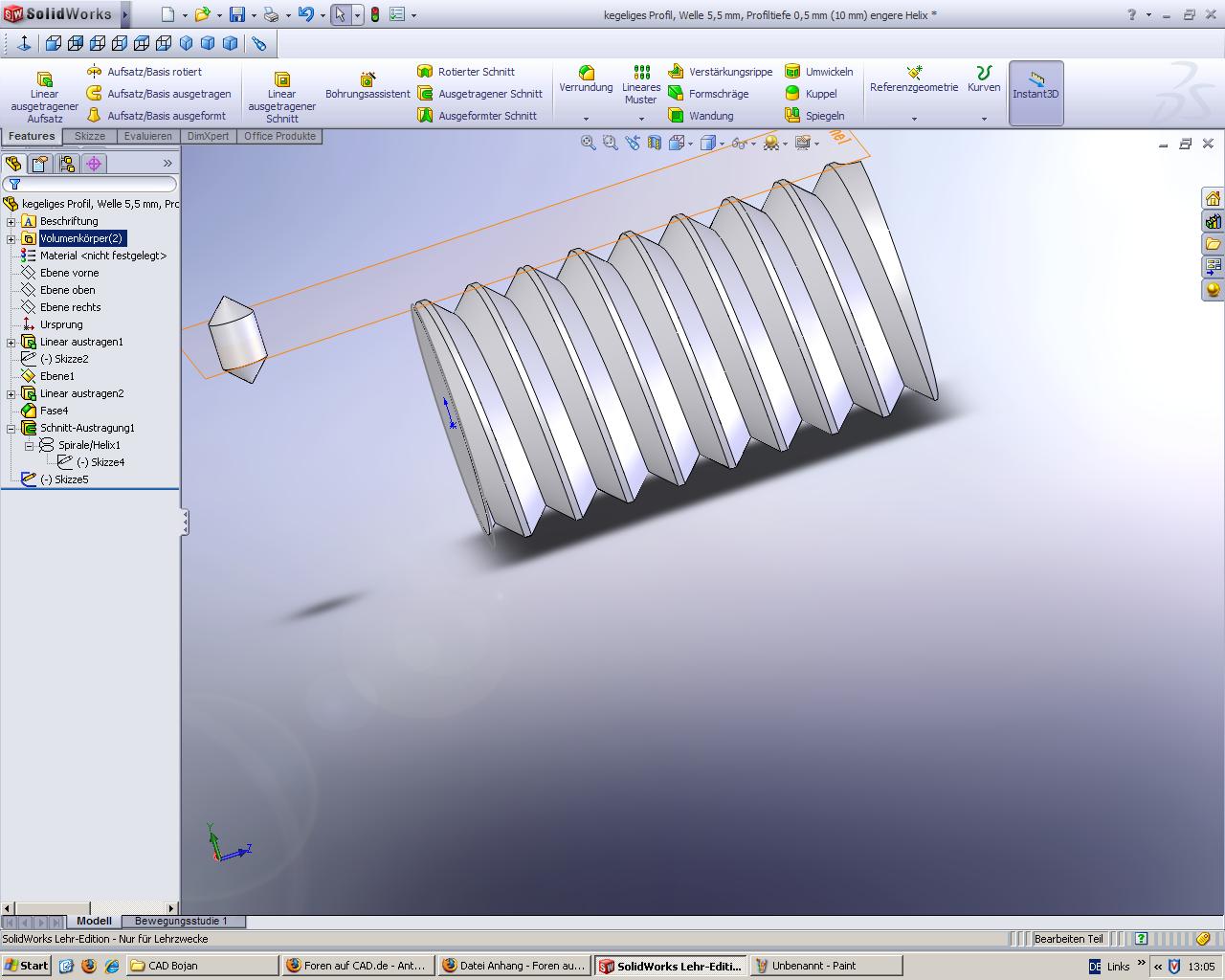

Wenn Du die Steigung der Helix dermassen an das auszutragendes Profil anpasst, dass die Austragung in der nächsten Runde nahtlos an die vorhergehende anschliesst, tritt eine Fehlermeldung auf. Erhöhst Du die Steigung ein kleines bisschen, so dass an der Aussenflanke eine minimale Fläche stehenbleibt, wird das "Gewinde" richtig dargestellt. Aufbauzeit bei meinem System waren ein paar Sekunden - aber auch NUR, wenn ich von der Volumenkörperaustragung weg zur Profilaustragung gehe! Ansonsten gabs Deine bekannte Fehlermeldung (jenseits 10mm Zylinderlänge) und Zeiten von einigen Minuten, bis SWXSolidWorks sich wieder zurück gemeldet hat
Unterscheiden tun sich die beiden Austragungsarten in der Menge des weggeschnittenen Materials, sofern die Ebene, in der das auszutragende Profil gezeichnet wird, nicht senkrecht auf der Helix steht - ansonsten würde das auszutragende Profil auf die Helix projeziert und um den Steigungswinkel verjüngt. Das Thema gabs glaube ich vorletzte Woche schonmal hier im Forum
Datei habe ich Dir angehängt, wirst Du wegen einer zukünftigen Version nicht öffnen können - aber probiers mal mit den Screenshots
Viele Erfolg - Axel

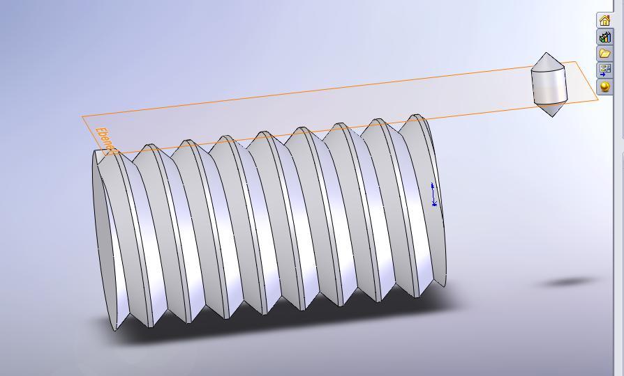

Trapez2.zip
Gewindedarstellung oder ähnlich mittels Helix
kosten schon Performance, aber soviel auch wieder nicht!
Kann das mit meinem Office PC (siehe Profil) problemlos umsetzten
Wichtig bei ausgetragenem Schnitt ist eine Ebene im Steigungswinkel
der Helix sonst wird das Austragungsprofil verzerrt.
Volumenkörperaustragung (wie auf Deinen Bildern zu sehen )
sind eine andere Sache !
