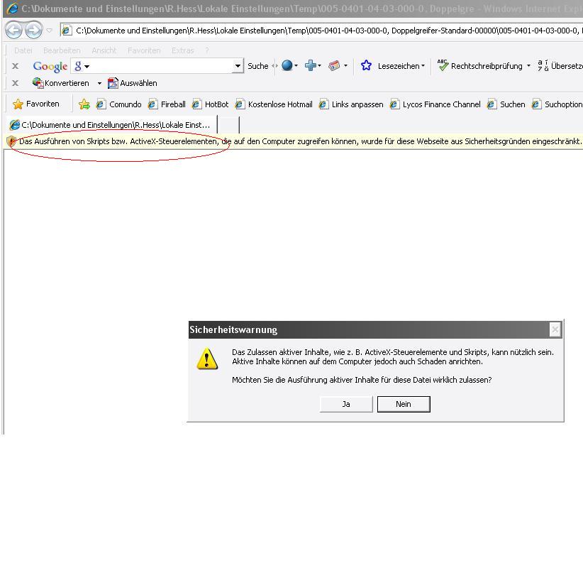

005-0401-04-03-000-0,Doppelgreifer.exe.txt
Hallo Michael,
warum die Dokumentation nativ rausschreiben? Ist das ein "Muß" für Deine Aufgabe? Wir dokumentieren manche Projekte (auf Kundenwunsch) mit einem kleinen Zusatzprogramm für SolidWorks. Die Daten liegen dann in einem für den IE lesbarer Form vor(geht auch mit anderen Browsern)und man hat 3D ohne CAD-Programm. Man kann dies für die Montage oder Doku, Ersatzeillisten, Explosionsdarstellungen, etc. nutzen. Die Teile anklicken und die Dateieigenschaften sind sichtbar. Ich häng Dir mal ein Beispiel an, daß ich mal für einen Kunden gemacht habe. Nur mal so ne Idee.
MFG Robert Hess.
P.S: Mußt die ActiveX-Meldung ausführen. s. Bild
Dann in der Anwendung einfach ein wenig rumspielen. Ist ziemlich simpel.
Edit: Die .exe installiert nichts.
