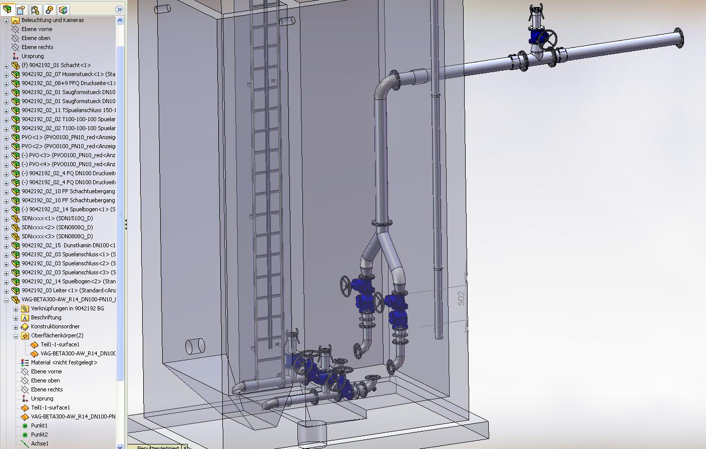

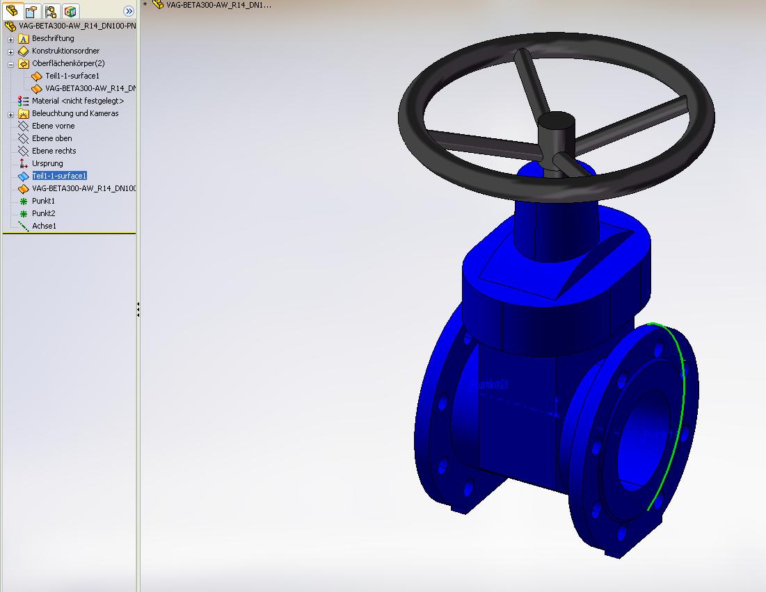

ich habe für Absperrschieber in einer Rohrleitung ein Bauteil erstellt: Baugruppe aus zwei importierten Objekten (aus VAG UseCAD) -> gespeiechert als Teil
Erhielt ein Teil das alles hat was ich brauche: gut aussehender    Schieber mit Handrad, Achse und Anschlusspunkte ergänzt und in meine Leitung eingebaut (nicht mit Routing)
Nun das Problem bei der Zeichnung:

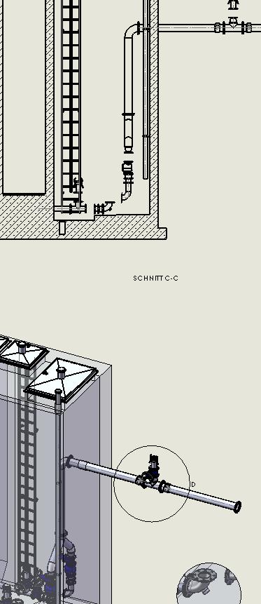

Ansicht erstellt, dann einen Schnitt durch das Bauwerk - wohlgemerkt nicht durch den Schieber (aus Oberflächen), sondern davor.
Eigentlich sollte man nun den Schieber sehen können - aber leider ist er aus allen Schnittansichten verschwunden.

- Teil geöffnet und versucht eine Wanddicke (nach innen hin) aufzutragen - macht er nicht.

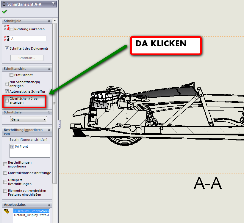

Hi Andi,
Oberflächenkörper werden standardmäßig in Schnitten NICHT dargestellt. Aber Du kannst in den Eigenschaften der Ansicht den Haken setzen: "Oberflächenkörper anzeigen"

Beachte aber auch, dass, wenn der Schnitt durch das Oberflächen Modell geht, dieses nicht geschnitten wird (Macht ja auch keinen Sinn  )
