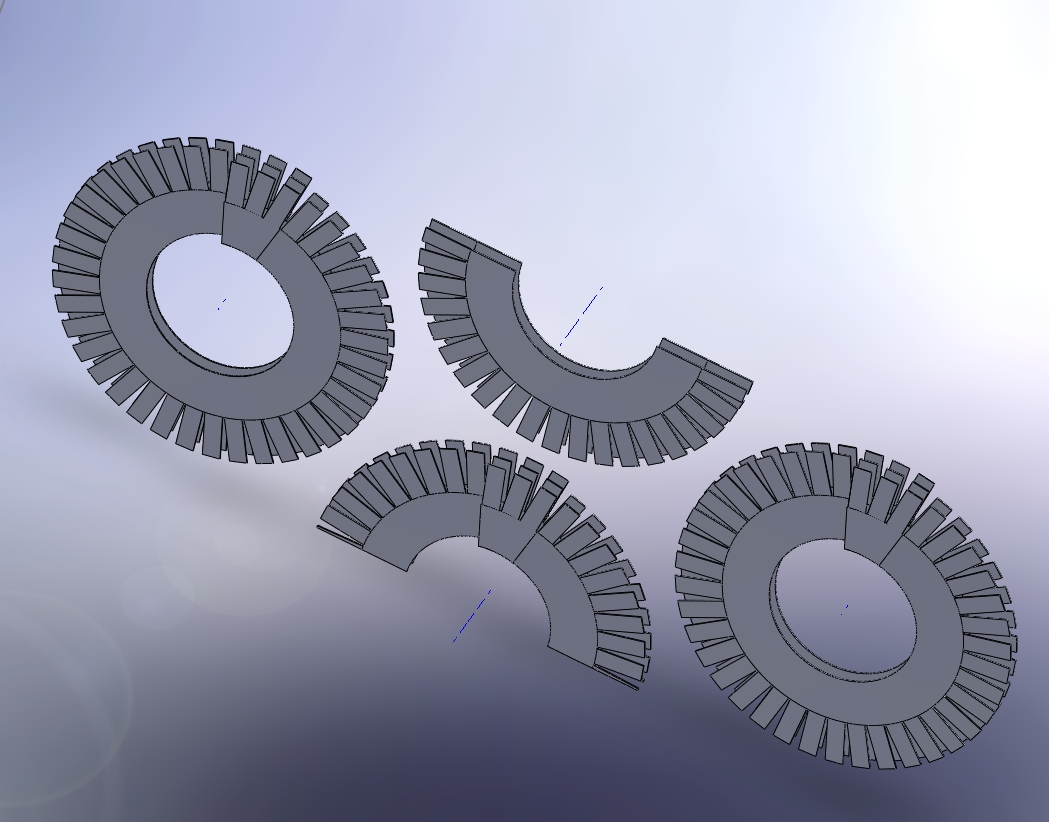

ich weiß, das Thema Geometrie mit Dicke Null wurde schon öfter besprochen, trotzdem hab ich keine Lösung zu meinem Problem gefunden.

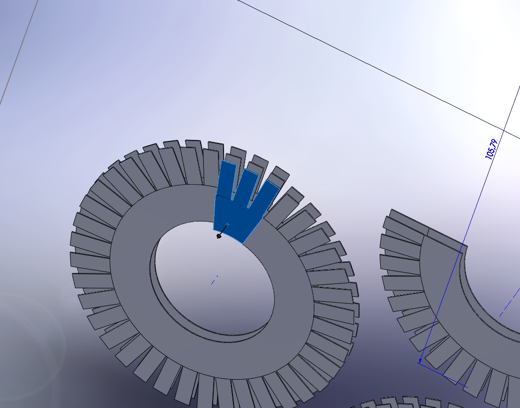

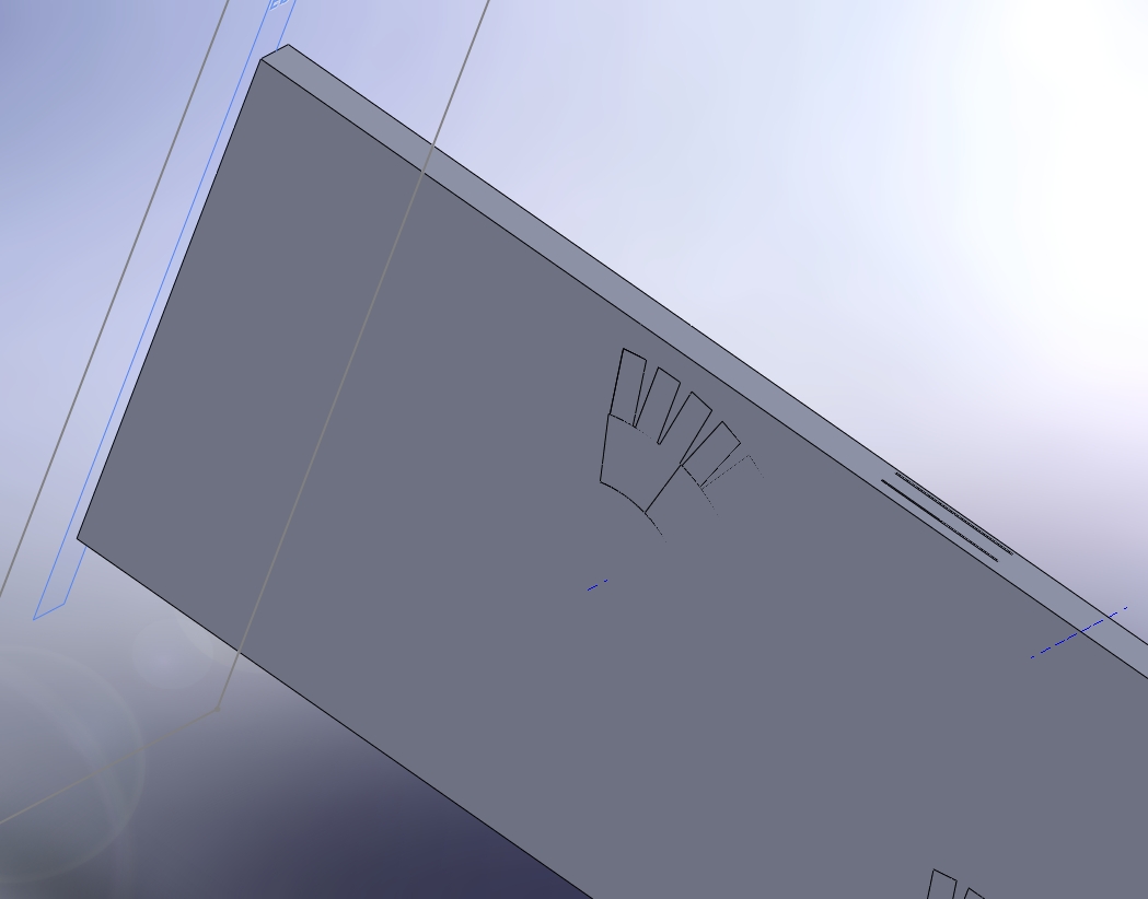

Ich möchte aus einem Quader (Hauptteil) einige Körper ausschneiden. Einige Flächen der Schneideteile müssen deckungsgleich mit Flächen des Quaders sein. Beim Durchführen der Kombination bekomme ich die Meldung, dass die entstehende Geometrie die Dicke Null hätte.
Ich habe zur Verdeutlichung Bilder angefügt. Für den Quader hab ich die Zwangsbedingung Kolinear benutzt, um die Kanten des Quaders deckungsgleich mit den Außenflächen der Schneidteile zu bekommen.
Ich  habe so ein ähnliches Modell schon einmal erstellt, ohne Probleme. Es entstehen zwar sehr schmal zulaufende "Tortenstücke", aber die dürften eigentlich keine Probleme machen.

Original erstellt von alexa cfd:
Hallo Alexa.
Genau da liegt das Problem.
Denn die Fehlermeldung entsteht ja, wenn eine gekrümmte Fläche tangential auf eine andere Fläche (eben oder gekrümmt) trifft.
Kannst Du den Hauptkörper nicht an den kritischen Stellen etwas größer
machen ?

Ich werd morgen mal versuchen die Kolineare Bedingung rauszunehmen und dafür einen möglichst minimalen Abstand einzusetzen.
Das Problem ist, dass ich im Anschluss die beiden Körper (resultierendes Teil aus Kombination und "entferntes Teil" )in die CFD Software einlese und dann periodische Randbedingung benutzen will. D.h. die jeweils gegenüberliegenden Flächen werden formal aufeinadergelegt, sprich die Geometrie wiederholt sich.
Das heisst aber auch, dass ich dann dort formal Lücken habe (in der doppelten Größe des Abstandes). Ob mir das Probleme machen wird seh ich erst nach ersten Berechnungen. Das wird zwar ne ganze Zeit dauern, hilft aber wohl nicht, muss ich ausprobieren.
