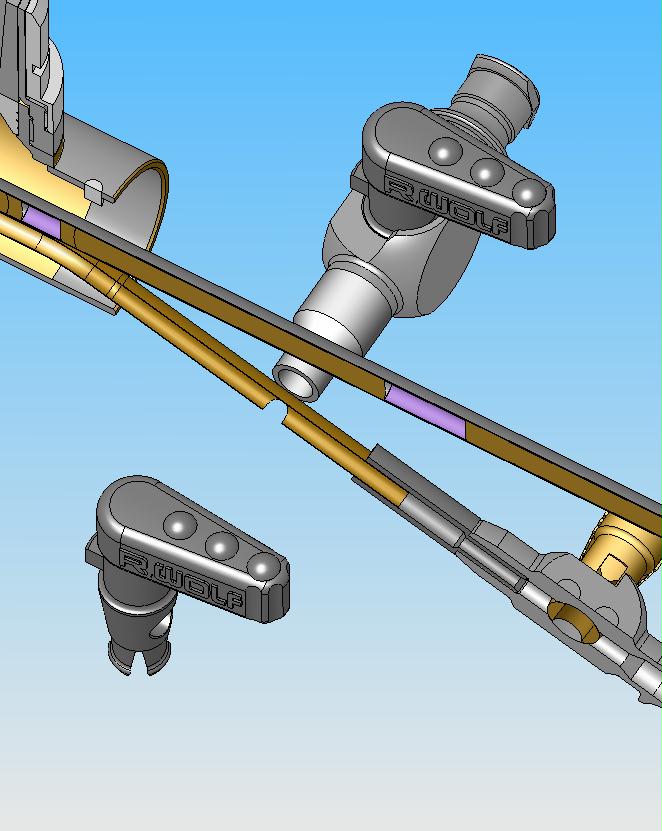

in meiner BG bleibt bei der Schnittansicht eine Komponeten immer sichtbar!? Was ist das denn? In der Vorschau ist sie wie erwartet weggeschnitten (also unsichtbar). Nach "OK" taucht sie jedoch immer wieder auf . Hab auch schon versucht den Schnitt um 0,1mm zu versetzen oder eine andere Flächen anzuwählen. Das Ding bleibt immer sichtbar.
Gibt es vielliecht nen Schalter, wie in der Zeichnung, mit dem man bestimmte Komponenten vom Schnitt ausnehmen kann?
Keine große Sache, nur etwas lästig

Das ist ein importiertes Teil mit einem Geometriefehler.
Die werden nicht geschnitten.

kann auch daran liegen, dass das Teil nur aus Oberflächen (kein Körper) besteht.

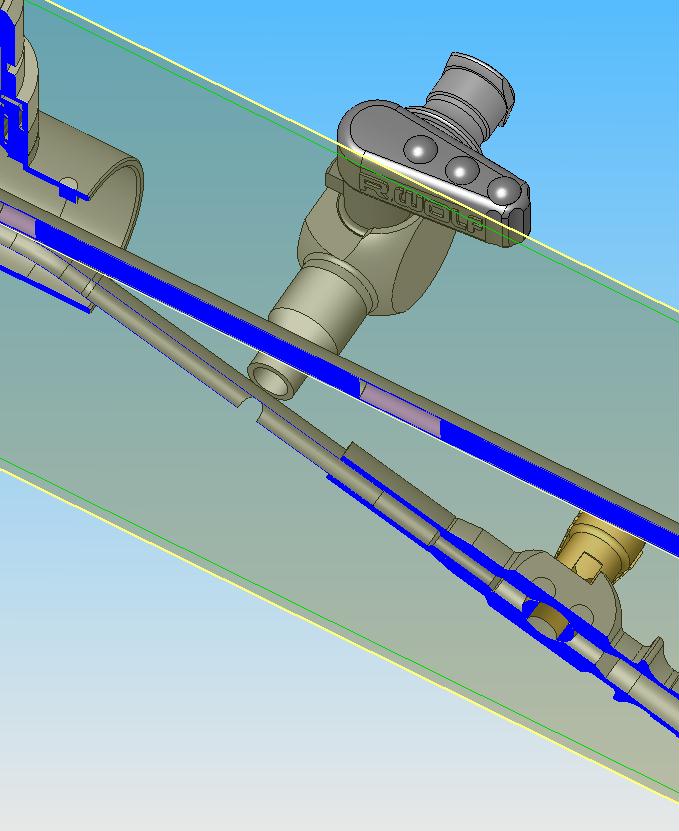

seltsam, wenn ioch die Schnttrichtung umkehre ist das Teil plötzlich weg.
Es passiert nur mit dem vorderen Teile (siehe Bild). Beim 2. Teil ist alles i.O.
Schon komisch, werde mir aber trotzdem mal in der Pause das Teil ansehen

In der Baugruppe des Hahns wird dieser überdreht mit einem Schnitt-Rotations-Feature. Dies ist das einzige Feature in der BG. Wird dieses Feature unterdrückt - dann stimmt der Schnitt in allen Baugruppen, in denen dieser Hahn eingesetzt wird. Werde dieses Baugrüppchen an unseren support schicken.
