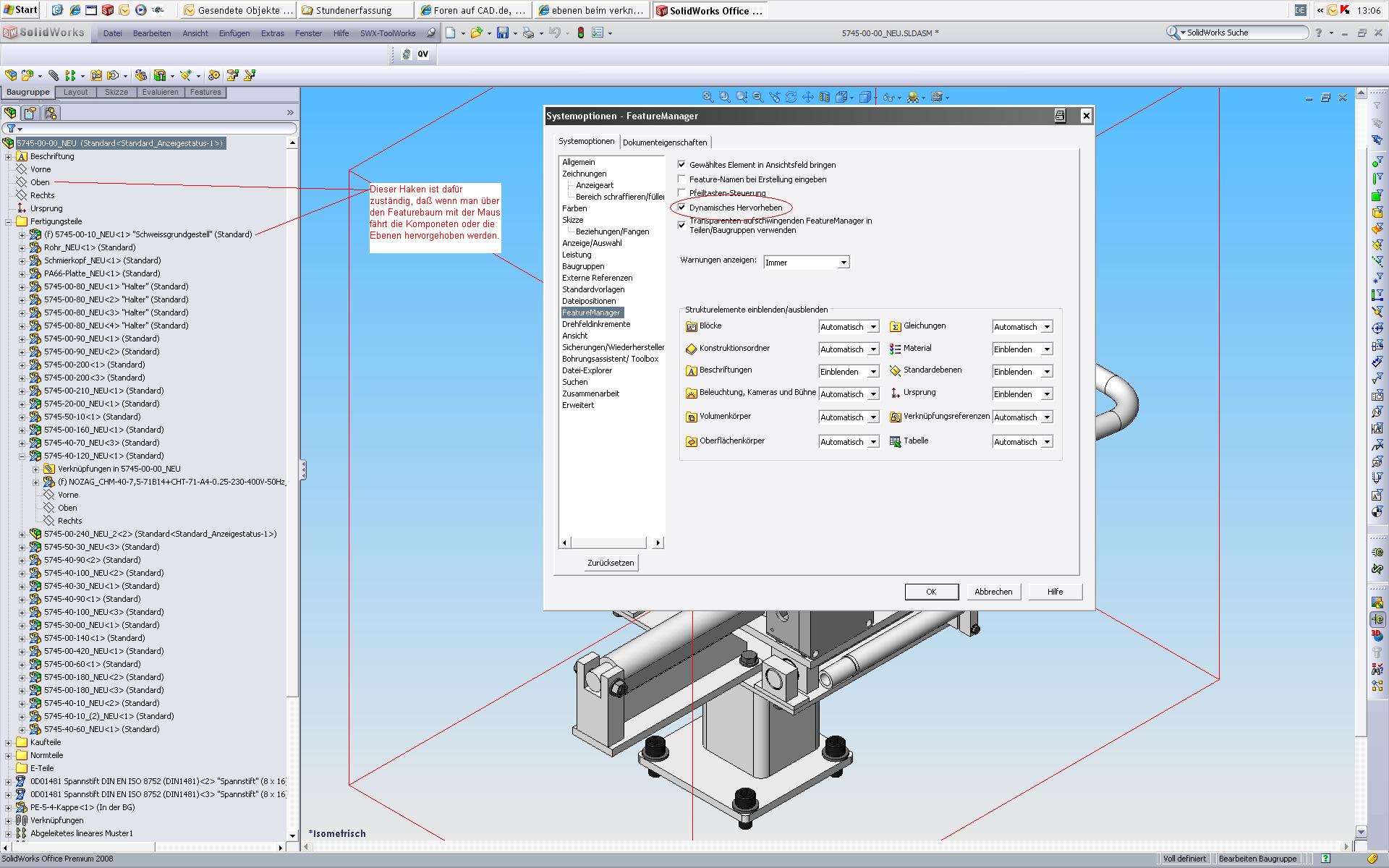

Hallo Solid-Works Gemeinde
Ich habe mal eine ( ziemlich dumme )Frage...
Wenn ich in einer Baugruppe Komponenten miteinander verknüpfe, konnte ich sonst immer die Ebenen der einzelnen Komponenten sehen, wenn ich mit dem Mauszeiger im Strukturbaum darüber gefahren bin. Obwohl über die Brille Ebenen anzeigen aktiviert ist, sind die Ebenen immer nur sichtbar, wenn ich sie anklicke.
Dementsprechend sind die Ebenen dann nach dem anklicken auch im Verknüpfungsmanager. Wenn ich die falsche Ebene angeklickt habe, muß ich sie natürlich wieder aus dem Verknüpfungsfenster löschen und das nervt und kostet viel Zeit.
Wo kann ich die Sichtbarkeit der Ebenen aktivieren, sobald ich nur mit dem Mauszeiger im Baum darüber fahre, ohne sie erst anklicken zu müssen?

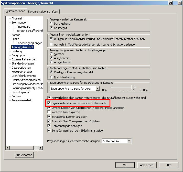

Müsste das da sein... ----->

der Haken läßt sich nur setzen, wenn man nicht im "Modus Große Baugruppen" ist. Viell. ist auch der Modus gr. BG schon die Lösung - probiers mal

Ich denke, dass war es. Bin im Modus große Baugruppe. Und der Haken lässt sich tatsächlich auch nicht setzen.
Danke für die schnelle Hilfe und Grüße an alle

Robert Hess
Maschinenbautechniker
Beiträge: 2533
Registriert: 16.06.2000
nVidia Quadro K4100 - 4 GB
SWX seit 1998
erstellt am: 23. Apr. 2009 13:10    Editieren oder löschen Sie diesen Beitrag!  <-- editieren / zitieren -->   Antwort mit Zitat in Fett Antwort mit kursivem Zitat    Unities abgeben: 1 Unity (wenig hilfreich, aber dennoch)2 Unities3 Unities4 Unities5 Unities6 Unities7 Unities8 Unities9 Unities10 Unities Nur für mwiemer 10 Unities + Antwort hilfreich
Hallo Zusammen,
wenn ich das richtig verstanden habe geht es um das Hervorheben beim "Drüberfahren". Das Häkchen dafür ist im Featuremanager in den Systemoptionen. s Bild.
MFG Robert Hess.

Nochmals Danke an Robert Hess. Das war explizit genau das, was ich versucht habe, zu beschreiben!
