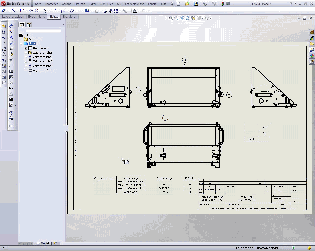

Hallo zusammmen.
Habe folgendes Problem. Ich habe eine BG mit 5 Unterbg´s. Diese möchte ich auf der
Zeichnung mit einem Stücklistensymbol versehen. Pos.1;Pos. 2 usw. aber jeweils nur die BG´s keine Teile.
KAnn mir jemand sagen wie das funktioniert

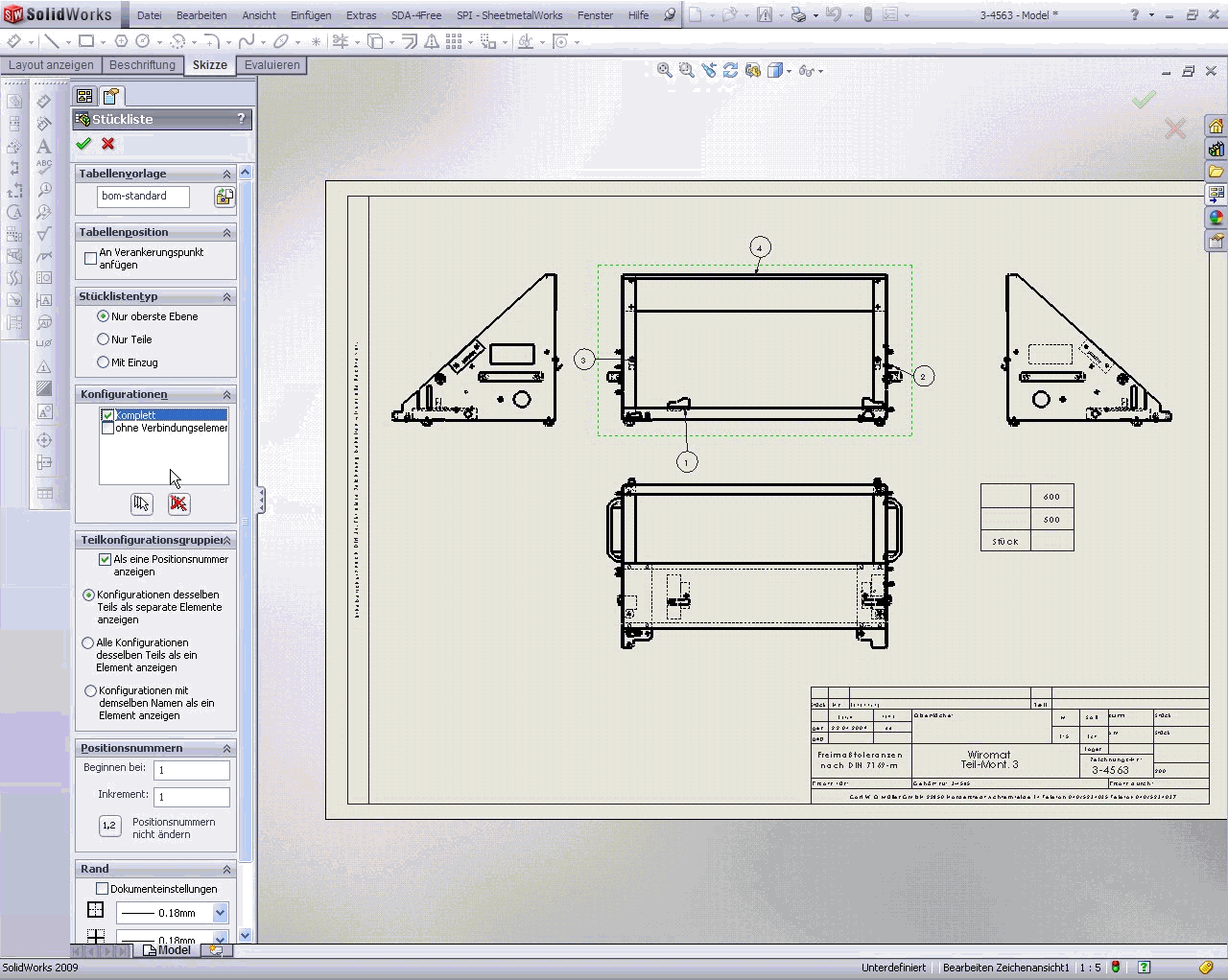

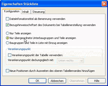

Einfach bei der Stücklistenerstellung
Den Haken bei übergeordnete Unterbaugruppen setzen =
dann werden auch nur die BG mit Positionsnummern versehen.
Gruss Mike

Wie komme ich in das Feld "Eigenschaften Stückliste". Wir erstellen unsere Stückliste mit der MAXX DB...

Auf Excel basierte Stücklist, dann erscheit das Auswahlfenster
SWXSolidWorks Stückliste siehe Bild
