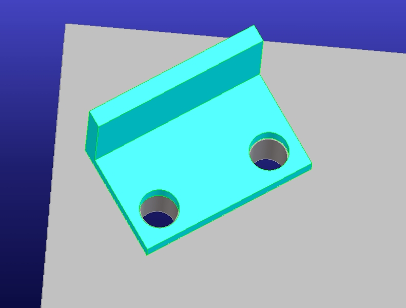

Vereinfachte Problemstellung:
Ich habe ne Platte mit 2 Bohrungen, die nicht entlang der Aussenkanten der Platte sitzen.
Darauf soll ein Winkel mit ebenfalls 2 Bohrungen sitzen. Die Positionen der Bohrungen in der Platte werden natürlich entlang der Aussenklanten vermaßt und sind somit nicht so, dass sie 100%-ig deselben Abstand haben, wie die Bohrungen im Winkel. Die Bohrungen im Winkel sind allerdings so groß, dass ein Verschrauben dennoch möglich ist.
Nun meine Frage: Ist es möglich, einer "koaxialen" Verknüpfung eine Art Toleranz mitzugeben, dass ich trotz der Ungenauigkeit beide Bohrungen des Winkels mit beiden Bohrungen der Platte koaxial verknüpfen kann.
Besten Dank für die Hilfe
Gruß Klaus

Hallo Klaus,
eine Verknüpfungstoleranz kanst du hier nicht dazugeben. Koaxial ist für Solidworks eine präzise Angelegenheit. Solche "Fluchtfehler" kann die Premium Version sogar gezielt suchen, da es oft echte Fehler sind.
Ein Workaround für dich wäre eine Ebene, die du parallel zum Winkel durch beide Bohrlöcher legst. Dann kanst du ein Loch koaxial verknüpfen und die temporäre Achse des anderen Lochs mit der Ebene deckungsgleich setzten. Das bestimmt dann den Winkel.

Original erstellt von Jonischkeit:
Hallo Michael,
Danke für den Workaround.    Das werde ich mal versuchen.
Hallo Klaus,
... Ein Workaround für dich wäre eine Ebene, ...
ein anderer - der ohne dieser zusätzlichen Ebene auskommt: ziehe eine Konstruktionslinie in der Skizze für die Bohrungen zwischen diesen beiden Bohrungen. Nun kannst du eine Kante oder Ebene oder Fläche des Winkels parallel zu dieser Linie verknüpfen.

Original erstellt von u.clemens:
Stimmt, so geht es auch.
Vielen Dank und Us auch an Dich.
