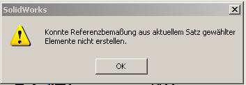

hallo leute,
wenn ich in meiner zeichnung eine ansicht dimetrisch definiere und anschließend die baugruppe bemaße, werden die maße aufgrund des winkels falsch angezeigt. ich möchte gerne die direkten maße anzeigen, also entlang der x,y oder z - achse? kennt jemand dazu eine lösung. ich hoffe ihr habt mein problem verstanden.
vielen dank im voraus
eric

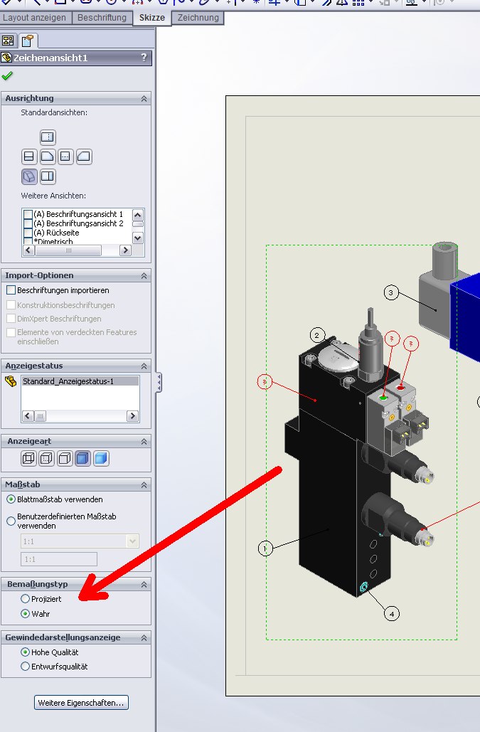

Hallo und willkommen im WBFWelt bestes Forum, the-lux,
wenn du eine räumliche Ansicht auf der Zeichnung darstellen willst, fragt dich SWXSolidWorks, ob du auf die wahren Maße umstellen möchtest (s.Bild hlp1).
Bestätigst du das, kannst du problemlos alle Maße, die du möchtest, generieren (s. Bild hlp2).
War es das, was du gesucht hast?

erstellt am: 22. Apr. 2009 09:45    Editieren oder löschen Sie diesen Beitrag!  <-- editieren / zitieren -->   Antwort mit Zitat in Fett Antwort mit kursivem Zitat    Unities abgeben: 1 Unity (wenig hilfreich, aber dennoch)2 Unities3 Unities4 Unities5 Unities6 Unities7 Unities8 Unities9 Unities10 Unities
hi, leider kommt bei mir diese meldung in der dimetrischen ansicht nicht. Unter welchem menú kann man es denn konfigurieren? siehen Anhang...diese Meldung kommt bei mir....

erstellt am: 22. Apr. 2009 10:41    Editieren oder löschen Sie diesen Beitrag!  <-- editieren / zitieren -->   Antwort mit Zitat in Fett Antwort mit kursivem Zitat    Unities abgeben: 1 Unity (wenig hilfreich, aber dennoch)2 Unities3 Unities4 Unities5 Unities6 Unities7 Unities8 Unities9 Unities10 Unities Nur für the-lux 10 Unities + Antwort hilfreich
Ohne gerade ein SWXSolidWorks offen zu haben, denke ich dass das eine Eigenschaft der Ansicht ist und deshalb auch da eingestellt wird.
Grüße Günter
[Edit: Bild reingestellt, wo es bei 2009 zu finden ist]

erstellt am: 22. Apr. 2009 10:49    Editieren oder löschen Sie diesen Beitrag!  <-- editieren / zitieren -->   Antwort mit Zitat in Fett Antwort mit kursivem Zitat    Unities abgeben: 1 Unity (wenig hilfreich, aber dennoch)2 Unities3 Unities4 Unities5 Unities6 Unities7 Unities8 Unities9 Unities10 Unities Nur für the-lux 10 Unities + Antwort hilfreich
Dann eben als eigenen Beitrag : Das Bild
