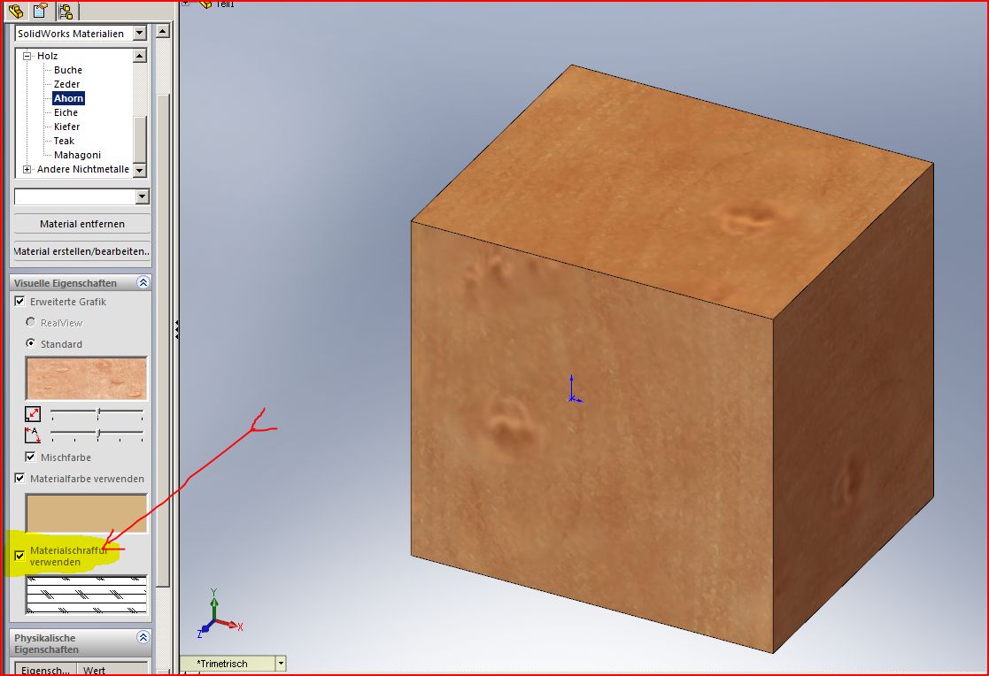

hat zufällig jemand eine Schraffur für mich, die Holz am nächsten kommt? Also parallele Linien, die jedoch nicht exakt gerade verlaufen... kann das im Zeichnungsassistent nirgends finde...

hast Du im Part Material vergeben z.B. Kiefer?
Dann sollte SWXSolidWorks das eigentlich von alleine machen!

da hab ich auch schon gesucht, in SWXSolidWorks hab ich in den letzten 10   Jahren keine Holzschraffuren gefunden. Aber da mir die DIN bei Zeichnungen nicht wichtig ist   hab ich mich daran gewöhnt. Durch die 3D-Modelle sind Schnitte nicht mehr so wichtig. Wenn du was findest lass es mich wissen.
PS: Krümel: Daniel meint wohl Schraffuren, ncit Texturen

Hallo Hans,
die meine ich auch !
Nochmal genau das Bild ansehen und auf den Roten Pfeil achten!

In meiner alten DIN 919 sehen die Schraffuren gaaanz anders aus. Und es gibt Längs- und Querschraffuren bei Massivholz. Die Längsschraffur fehlt  . Das sind Freihandlinien in Faserrichtung, aber wie macht ein hochgenauer Rechner krumme Linien?

Etwa sowas?
