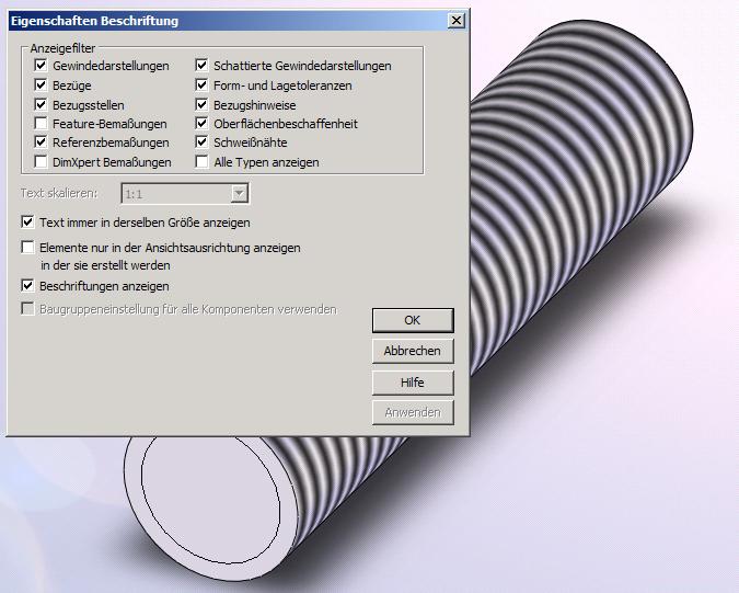

So wie auf dem Bild möchte ich die Gewindedarstellung auch haben, nachdem ich mich mit unserem Support in Verbindung gesetzt habe kam das Ergebnis bei Ihm mit Gewinde Darstellung zustande bei meinem Rechner aber nicht obwohl ich schon alles als Sichtbar angeklickt habe.
Erstens im Featurebaum das Feature und dann mit rechter Maustaste auf Strukturelemente einblenden/ausblenden oder im Featurebaum auf die Beschriftung rechte Maustaste Details und Schattierte Gewindedarstellung mit Haken.
Oder in Optionen Detalierung und Beschriftung anzeigen.
Mehr Optionen kann ich nicht finden aber ich habe als Gewindedarstellung nur den Kreis auf der Fläche,
KANN MIR EINER HELFEN

Hast du im Menü "Ansicht" --> "Alle Beschriftungen" an?

ja da auf dem Button die Brille und das A ist
hatte ich aber auch schon, danke

Hallo Maurus,
Im Featuremanager im Ordner Beschriftungen/ Details / solltest du mal nachsehen, ob da die entsprechenden Haken gesetzt sind.
Solltest Du den nicht sehen können, musst Du in den Systemoptionen unter Featurmanager den entsprechenden Ordner aktivieren!
Gruss Olaf

ist auch aktiviert aber geht nicht gibt es noch ne Möglichkeit mir zu helfen

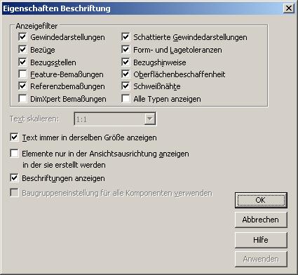

Du hast die haken so gesetzt, wie im zweiten Bild?
Jetzt sollte es eigentlich gehen

ich kann keinen Unterschied erkennen oder mache ich einen Denkfehler

Hallo Maurus,
ich sehe zwar auf dem Bild keine Fase vor dem Gewinde, aber vielleicht hängt es ja doch damit zusammen.
Du hast noch das SP 2.1 installiert. Du solltest mal auf das neueste SP3.0 updaten. Mit diesem SP wurde die Sichtbarkeit dieser Gewindedarstellung wieder hergestellt. Die wurde bei vorherigen SP´s  nicht mehr angezeigt, wenn davor eine Fase angebracht war.
Vielleicht hast du ja Glück damit.
Grüße, Andi

werde ich meiner EDV weitergeben vielleicht habe ich in der Tat Glück und es funktioniert wieder
