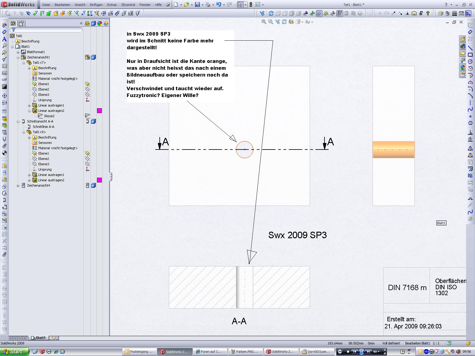

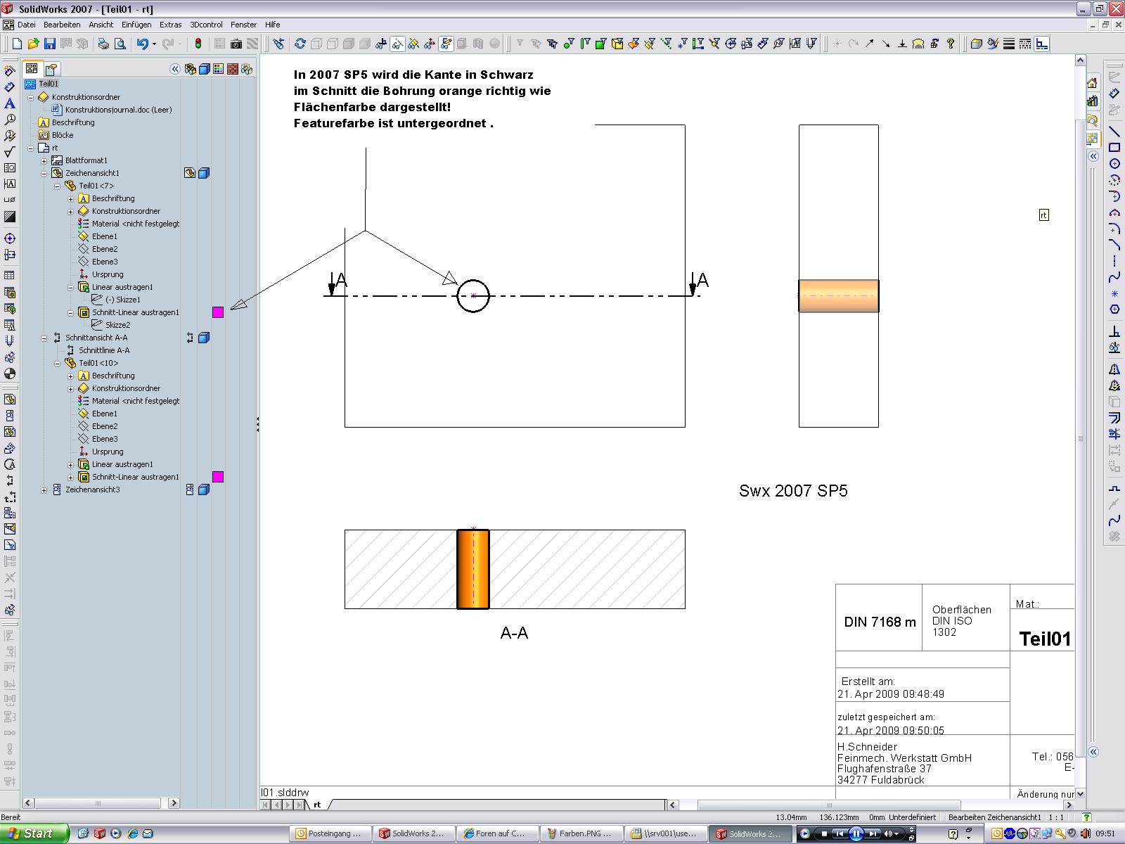

Liebe Gemeinde,
seit geraumer Zeit besteht bei uns das Problem in Zeichnungsschnitten das eingefärbte Features
Wir brauchen die Farben im Schnitt um bei Werkstücken mit zig Bohrungen die kreuz und quer durchs Teil verlaufen die Übersicht zu behalten.
Bis dato arbeiten wir speziell mit diesen Teilen noch mit Swx2007.
Weiss jemand eine Lösung um auch in Swx2009 mit Farben glücklich zu werden.
Der Fehler wurde am "04.11.2008" an Solidworks gemeldet, vieleicht klappts bis Version 2010?
Michael
