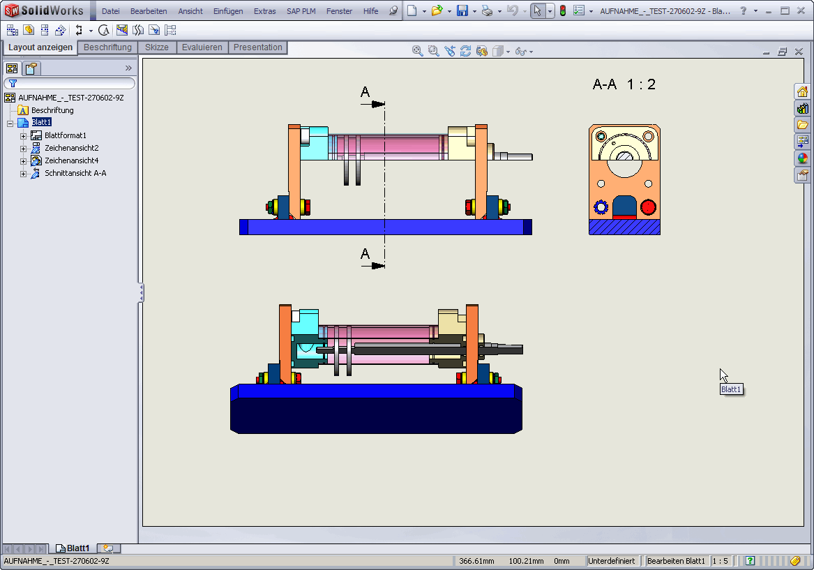

Hallo Leute,
ich hab eine Gesamtzeichnung eines Bauteils, wo ich im Modell die Einzelteile jeweils anders eingefärbt hab. Dann hab ich im Modell mit Hilfe einer Ebene und einer Skizze die Hälfte der Baugruppe weggeschnitten, diese Ansicht in die Zeichnung eingefügt. Die Anzeigeart hab ich auf "Schattiert mit Kanten" gestellt, damit ich die farbigen Teile sehe.
Nun zu meinem Problem: Auf der Zeichnung werden die Farben der einzelenen Teile im Farbverlauf dargestellt, also sie werden von unten nach oben dunkler. Kann man irgendwo eine Einstellung ändern, dass nur eine "einfache" Farbe, ohne Verlauf, gezeigt wird??
Ich hoffe, ihr versteht, was ich meine. Ansonsten häng ich noch ein Bild an.

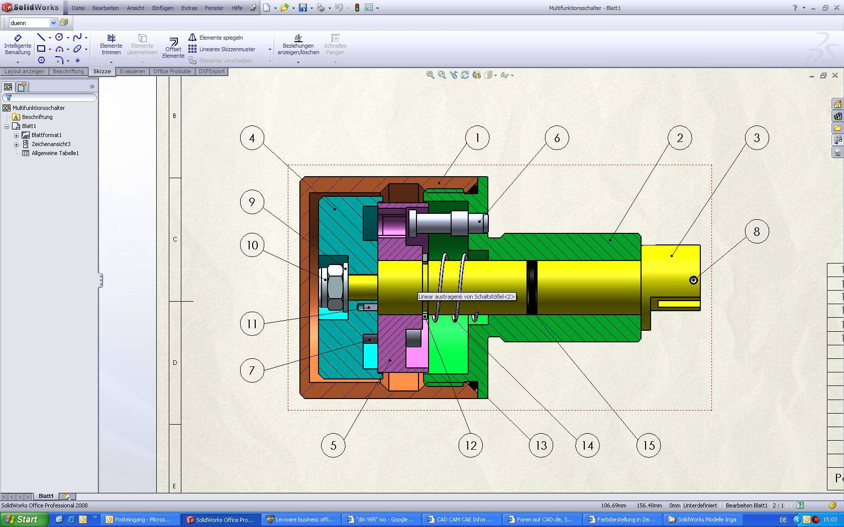

Hallo kruemelchen,
ein Screenshot wäre schön, ich hab bei mir mal was ähnliches gemacht, sieht so aus, wie ich das erwarten würde mit "einheitlichen" Farbflächen (siehe Bild).

Hallo Stefan,
so sieht es jetzt bei mir aus.
Beim Gelb und Braun sieht man den Farbverlauf besonders.

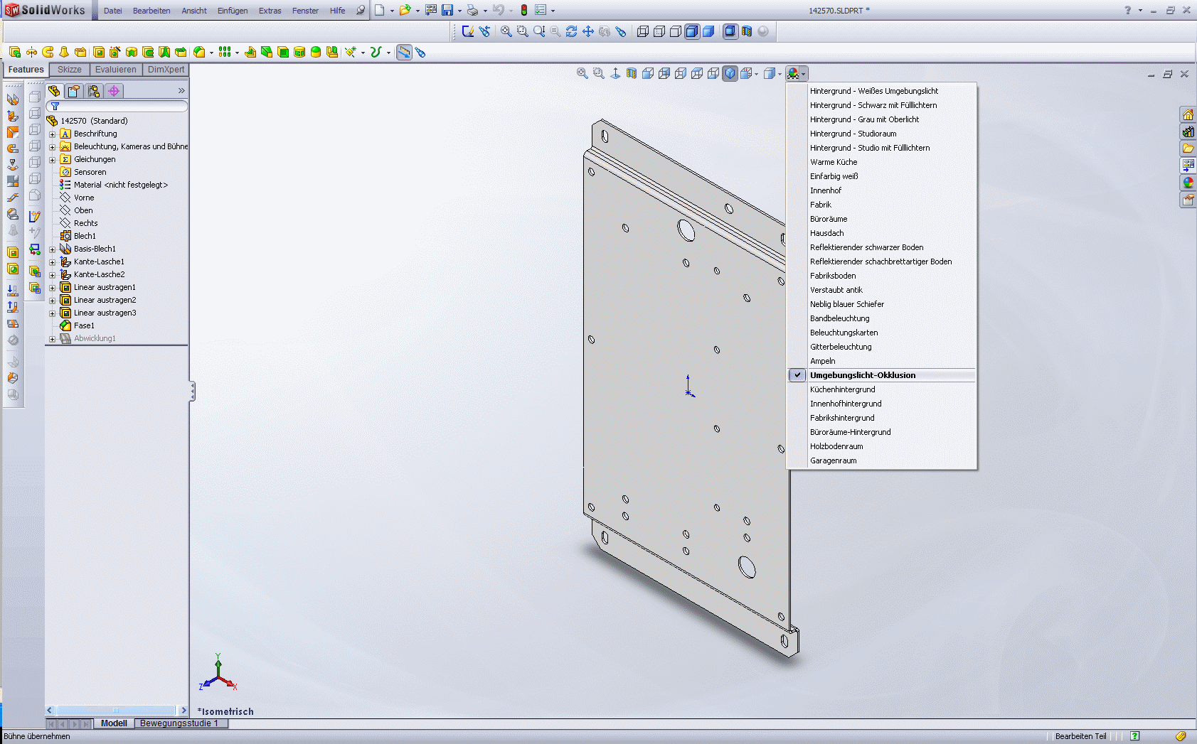

ich mach sowas mit der Funktion "Bühne übernehmen". Und stelle diese auf "Umgebungslicht-Okklusion". Jetzt wird kein Farbverlauf mehr dargestellt.
Micky
