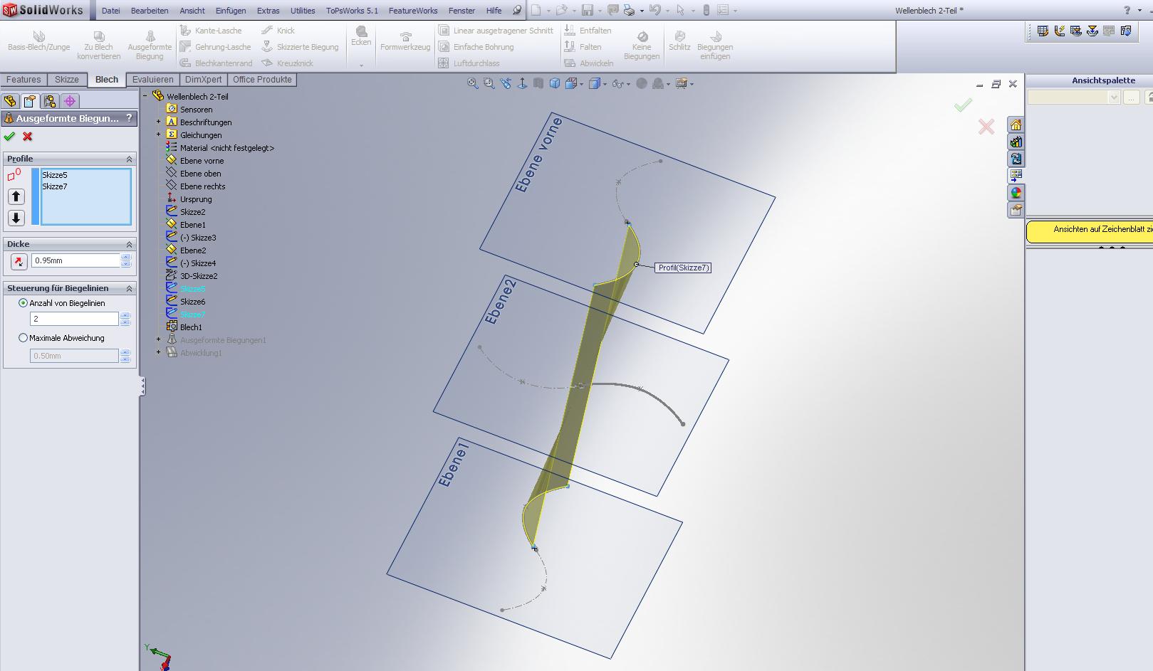

ich habe ein Problem mit einem Blechteil, das ich einfach nicht abgewickelt bekomme.
Das Blech ist spiralförmig und wird um 180° gedreht. Jedoch bleibt eine Seite gerade (wird an eine Stange montiert).
Ich arbeite mit SolidWorks 2009 Premium und würde mich freuen, wenn jemand eine Idee dazu hat, wie man dieses Blechteil abwickelt.
Es ist mit "Aufsatz Basis ausgeformt" erstellt worden. Jedoch lässt es sich dann nicht mehr in ein Blech wandeln.
Danke schonmal für eure Hilfe..

wenn ich mich nicht irre, könntest Du gleich das Blechfeature für die Ausformung nehmen...

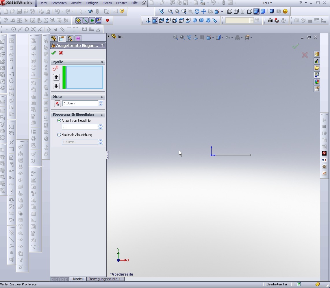

Hallo Greetz,
und herzlich Willkommen im Forum.
Ja du hast ein Problem, und zwar dass du meinst dass dies ein Blechteil ist, nur weil es so aussieht.
Für SolidWorks ist es deshalb noch lange kein Blechteil. Das Prg. unterscheidet zwischen normal erstellten Körpern und Körpern die mit Blechfeature erstellt wurden. Du kannst zwar einige Körper nachträglich in ein Blechfeature wandeln, aber alles wird von SolidWorks nicht akzeptiert.
Deins gehört nicht dazu, weil es ein verformtes und nicht gebogenes Teil ist. Dass heißt, alle Teile die wie Blech aussehen (Kotflügel), aber nur durch Drücken oder Tiefziehen etc. erstellt werden können, kann SolidWorks nicht abwickeln.
Dafür benötigst du andere Programme wie z.B. Logopress.
Versuch dein Blech mit dem Blechfeature Ausgeformte Biegung zu erstellen, wenn es überhaupt geht. Ich habe damit leider keine Erfahrung, bin kein Blechspezialist.
Ob es dann auch noch abzuwickeln geht, keine Ahnung.
Sorry, ich lass mich gern Korrigieren.
Grüße, Andi

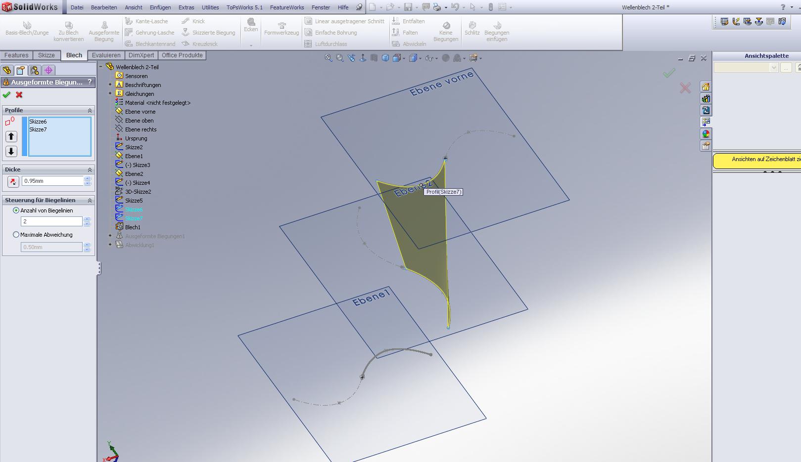

Hi myca,
danke erst mal für die schnelle Antwort.
Jedoch klappt es leider nicht so wie gewünscht.
Auf den Bildern siehst du, dass ich nur 2 Profile anwählen kann und keine 3 Profile.
Dadurch bekomme ich zwar ein Blech abgewickelt hin, doch leider verläuft die Spirale entweder nur bis zur Hälfte der Höhe oder die Mittelachse wird nicht berücksichtigt).
Ich habe die Datei noch mit angehängt. Hilft bestimmt bei der Lösungsfindung
Danke schonmal im Voraus.

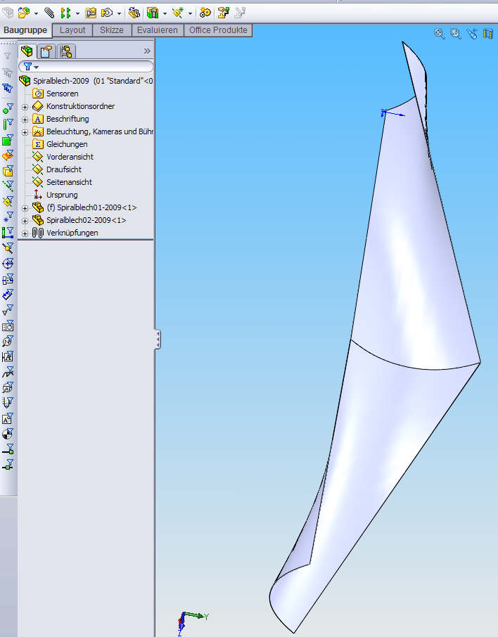

Hallo Greetz,
ja, mit der ausgeformten Biegung kann man nur 2 Skizzen einfügen.
Ich habe aus deinem Teil mit 2 Hälften eine Baugruppe erzeugt.
Leider kommt da nicht das gleiche Ergebnis dabei raus wie mit deinem Modell.
Wahrscheinlich trifft auf dein Modell meine obere Aussage zu.
