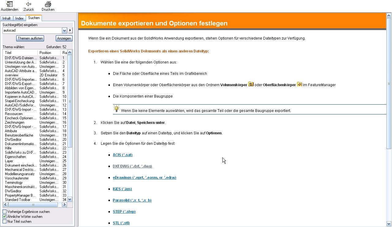

Also das ist eine Screenshot aus der Orginalen Solid Works Hilfe.
Nach meien Verständnis ist hier keine Zeichnung sondern ein Teil oder eine Baugruppe gemeint.
Ist für mich auch sehr sinnvoll denn ich möchte sie mit CAM verarbeiten.
Gibt eventuell eine alternative Methode

Die Hilfe ist da wohl etwas allgemein gehalten.
Teil oder Baugruppe übergebe ich meistens als STEP.

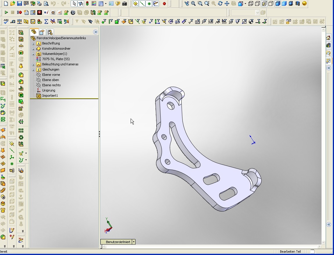

Also nach einigen Recherchen hier im Forum habe ich wieder die Hoffnung dass es diese Funktion doch irgendwie gibt denn, hier http://ww3.cad.de/foren/ubb/Forum2/HTML/014567.shtml  im ersten Beitrag steht beschrieben das jemand eine Solid works Datei in eine DWG Datei gespeichert.
