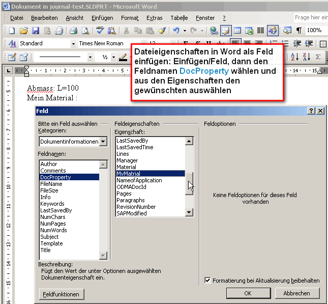

Versuch im Word mal mit RMT die Feldfunktion einzuschalten, vielleicht bringt Dich das weiter.

Danke HaPe der Hinweis auf die Feldfunktion war in etwa das, wonach ich suchte. Wenn man nichts selbst definieren kann ist mir auch klar warum ich in der Hilfe nichts dazu finden kann.

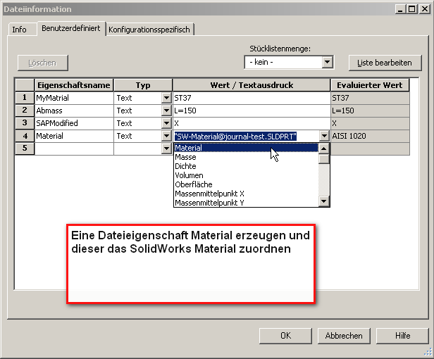

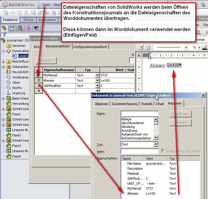

das mit den Dateieigenschaften und dem Konstruktionsjournal ist etwas tricky, aber so gut gemacht, dass es wie Zauberei aussieht
Sobald du das Konstruktionsjournal aufrufst werden alle Dateieigenschaften des aktuellen Dokumentes (die benutzerdefinierten, nicht die konfigurationsspezifischen) auch an das Worddokument gehängt. Bestehende werden dabei aktualisiert, neue erzeugt, aber nicht mehr vorhandene nicht gelöscht.
Dadurch hat das Journal dann immer die aktuellen Eigenschaften, die du mit normaler Wordfunktionalität als Feld nutzen kannst. Dazu einfach mit Einfügen/Feld die Dialogbox aufrufen, DocProperty anklicken und gewünschte Dateieigenschaft auswählen.
Wenn dir das Material nicht angezeigt wird fehlt dir im SolidWorks Dokument die Dateieigenschaft Material: die kannst du einfach von Hand anlegen und auf das SolidWorks zeigen lassen, dann geht alles vollautomatisch.

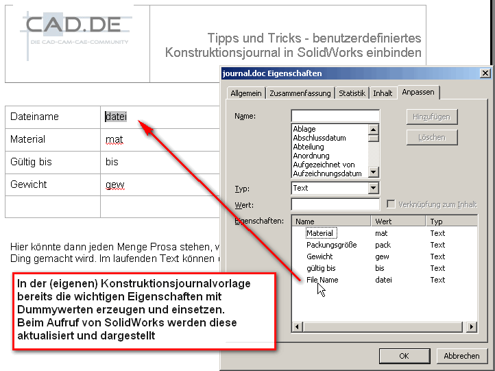

Nun, du musst deine Konstruktionsjournalvorlage (die übrigens nur journal.doc, nicht wie in der Hilfe beschrieben "Design Journal.doc" heißen muss!) genauso vorbereiten wie du das mit den Zeichnungsvordrucken machst.
D.h. du überlegst dir, welche Eigenschaften du immer haben willst und erstellst dir die schon mal vorab (und blind) in deiner Journalvorlage und schreibst das dann schon mal alles hin inkl. dem "Dummywert" zu Positionierung. Die Dateieigeschaft für den Dateinamen ist File Name.
Ich hoffe, du kannst dir damit deine Konstruktionsjournale zusammenbauen, ist wirklich ein ganz schickes Werkzeug, wenn man es gezielt einsetzt.
