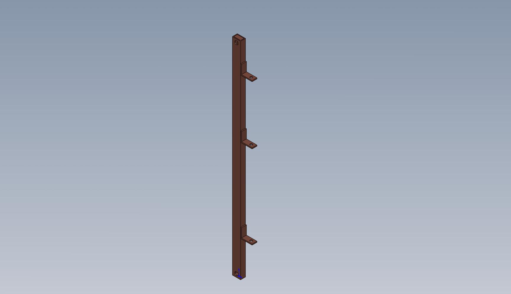

im Anhang habe ich Euch ein JPEG und ein PDF angehängt, und hätte folgende Frage dazu. Ich habe ein ganz simples Teil konstruiert es handelt sich um ein Kupferrohr mit zwei Bohrungen oben und unten, und seitlich werden Kuperwinkel angelötet. Dieses Kupferrohr soll wiederrum in verschiedene Anlagen verbaut werden. Die Länge des Kupferrohres bleibt immer gleich, was sich jedoch ändert ist Position und Anzahl der Kupferwinkel. Ich möchte jedoch nicht jedes mal ein neues Teil anlegen (da müll ich mir ja die Festplatte zu und es wird außerdem mit der Zeit unübersichtlicher, und in unserem PPS System wird es auch unübersichtlich). Meine Frage ist nun kann ich so ein Rohr mit irgend einer Tabelle (siehe PDF) konfigurieren?
Im Voraus vielen Dank für Eure Antworten
Daniel

Hallo Daniel,
ja das müsste gehen. Du kannst Einzelteile unterdrücken und auch Bemaßung steuern. Wenn Du in der SWXSolidWorks-Hilfe mal nach Tabellen, Konfigurationsparameter suchst, bekommst Du eine Liste, was alles möglich ist. Eventuell kannst Du das Teil auch als Multibody-Solid, oder als abgeleitetes Teil erstellen (Nur als Anregung  um noch ein paar Begriffe in den Raum zu werfen)

Hallo Daniel,
evtl. hilft dir auch DriveWorksXpress weiter. Zu finden unter Extras, ich glaube ab SolidWorks 2008.
Da du keine Angaben über dein System gemacht hast, weis ich natürlich nicht ob du es überhaupt hast.
Grüße, Andi

ich habe SW 2009 SP 2.1. Kann ich denn auch Baugruppen mit Excel Tabellen konfigurieren? Das mit den Einzelteilen funktioniert sehr gut habe da so ein Tutorial durchgemacht.

Hallo Daniel,
ja du kannst.
Erzeuge in der Baugruppe eine zweite Konfiguration und verändere wie gewünscht.
Dann fügst du eine Tabelle automatisch ein und du wirst sehen, dass die Unterschiede in der Tabelle abgebildet sind. Nun kannst du in der Tabelle nach belieben weitere Konfigurationen hinzufügen.
