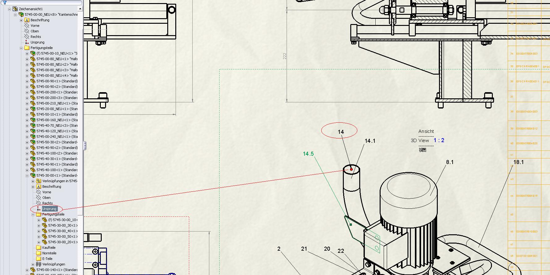

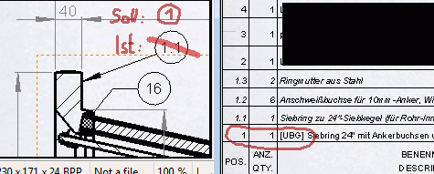

Bin ein bisschen frustriert nach ewigem Gehampel mit der SWXSolidWorks-Stückliste und springenden Positionsnummern nach Änderungen an Komponenten... jetzt bin ich mit meinem Latein am Ende:
Meine Stücklistensymbole zeigen immer nur die Nummer der Komponente an - wie kann ich im Stücklistensymbol die Nummer einer ganzen Unterbaugruppe darstellen lassen??
Details: siehe beiliegender Screenshot

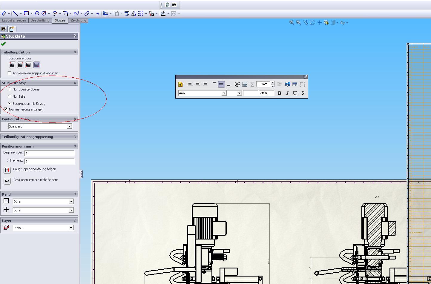

das steuerst in der stücklisten einstellung
klick einfach mal die stückliste an und sie, was im featuremanager so zum anklicken ist
oder willst di unterbaugruppe nur als eine positionsnummer haben, dann must bei der überbaugruppe die unterbaugruppe anwählen und bei den eigenschaften kindkomponenten nicht anzeigen einstellen

danke für die schnelle Antwort. Ich habe mir mal die Mühe gemacht, die Stücklisten-Optionen an einem Beispieldokument zu veranschaulichen (s. PDF im Anhang).
Für meinen Fall könnte die Variante "mit Einzug / keine Nummerierung" (irreführende Bezeichnung von SWXSolidWorks, BTWBy the way (So nebenbei bemerkt)) tauglich sein.
Dann schaffe ich es zumindest, ein Stücklistensymbol anzubringen und die Nummer der Unterbaugruppe im Kreis zu sehen (die Einzelkomponenten interessieren mich in der Gesamtzeichnung nämlich nicht - da die Stückliste auch für die Materialbeschaffung verwendet wird, sollen die Einzelteile da allerdings drinstehen).
Problematisch wird diese Einstellung, wenn es Unterbaugruppen von Unterbaugruppen gibt - die kann dann nämlich kein Mensch mehr in der Stückliste von Komponenten unterscheiden, da alle Positionen unterhalb der obersten Ebene ohne Nummer gleichberechtigt untereinanderstehen...
=> mein Wunsch wäre,
* eine Stückliste "mit Einzug / detaillierte Nummerierung" zu verwenden, und dann
* beim Hinzufügen der Stücklistensymbole in der Baugruppenzeichnung steuern zu können, ob ich die Nummer der Komponente oder der Unterbaugruppe gezeigt bekomme, zu der die Komponente gehört.
Fürchte, das ist ein Feature Request... oder?

wie sollst du vorgehen?
bei der stückliste einstellen:
nur teile anzeigen
in der unterbaugruppe einstellen:
kindkomponenten in untergeordneter stückliste nicht anzeigen
dann erhältst du eine stückliste, in der die teile mit einer positionsnummer erscheinen und die unterbaugruppen, erster ebene auch mit einer positionsnummer erscheinen
dann kannst du zu jeder unterbaugruppe eine eigene stückliste machen
dies ist einer der gebräuchlichsten wege, die verwendet werden
oder, du machst es mit einzug, allerdings dann nicht zu viele untereinander verschachtelte baugruppen machen

ich habe mir nochmal eure Beiträge zu Gemüte geführt und ein bisschen länger nachgedacht. Also...
Martin hatte vorgeschlagen, die Stückliste ohne Einzug laufend durchnummerieren zu lassen und gleichzeitig UBGn so einzustellen (also Einstellung in der *.sldasm, nicht in der Stückliste der *.slddrw), dass die Einzelkomponenten in der Stückliste nicht aufgelöst werden sollen.
Das wäre tatsächlich ein Workaround für mein Problem, wenn wir nicht mit Workgroup PDM arbeiten würden - eine Datei muss dabei nämlich für sich stehen und in allen Kontexten so verwendet werden können.
Mit der vorgeschlagenen Einstellung könnte ich die UBG dann prima für eine Gesamtzeichnung verwenden und eine Stückliste nur aus den für die Endmontage wichtigen Komponenten und UBGn der obersten Ebene. - Leider würde das für alle abgeleiteten Zeichnungen gelten, so dass eine Zeichnung dieser UBG auch nur eine Stückliste ohne Unterkomponenten (also: nur eine Zeile?) hätte?.
Oder übersehe ich da etwas?
Um es nochmal klarzustellen: ich bin mit der gestuften Stückliste mit Einzug (1 - 2 - 3 - /3.1/3.2/3.3/ - 4, 5, 6) im vorliegenden Fall sehr zufrieden, aber der Übersichtlichkeit halber soll in der Gesamtzeichnung immer nur ein Stücklistensymbol eine ganze UBG bezeichnen (im vorigen Beispiel wäre das die 3).
Wenn ich aber den Pfeil des Symbols irgendwo hin positioniere, erscheint im Kreis immer die Nummer der Komponente (hier z.B. 3.1 statt 3), auf die der Pfeil nunmal zeigt (s. Screenshot im ersten Beitrag dieses Threads).

schalte/stelle die Stückliste so ein, daß Sie Dir eine aufgelöste Stückliste erzeugt mit Nummerierung (s. Bild 1) und dann kannst Du an die Unter-BG-'s Pos.-Nr anbringe. Diese Pos. sind ja dann z.B. 14.1, 14.2,etc. Du möchtest allerdings in diesem Fall ja sozusagen nur die Pos. "14.0" also 14 angezeigt bekommen. Dafür dann den Ursprung der BG aktivieren und die Hilfslinie der Pos. da enden lassen. Nun wird die Pos. 14 angezeigt.(s. Bild 2) So hatte ich Dein Anliegen verstanden. Ich hoffe so ist es auch.

Juhuuu, danke Robert!!!!
Das war genau der Hinweis, den ich gesucht hatte: das Stücklistensymbol am (vorher einzublendenden) Ursprung der UBG anbringen und fertig.
