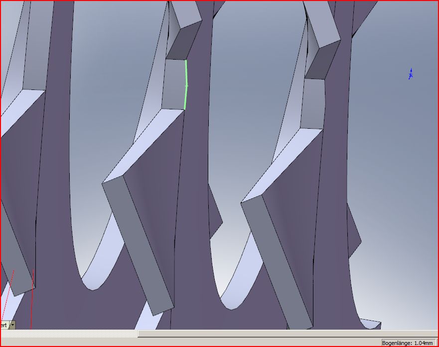

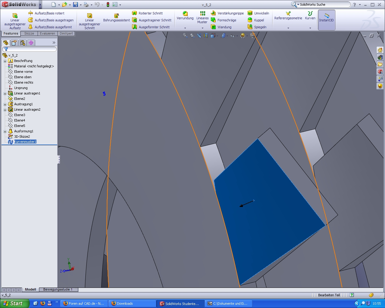

ich habe ein Problem mit Ungenauigkeiten bei Kurvengesteuertem Muster und Helix als Musterrichtung.
Merkwürdigerweise ist das nur bei einigen der Kopien der Fall. Die Zeichnung stellt einen Teil eines Rippenrohres dar. Das Problem sind die Ungenauigkeiten / Einrückungen am Grund der z.B. 5. Lamelle. Da ich die Zeichnung für eine CFD Untersuchung benötige ist es für mich wichtig, dass die Lamellen bündig aufsitzen, da ich so wie es jetzt aussieht Probleme mit der Gittergenerierung habe.
Ich habe zur Verdeutlichung ein jpg angehängt, sowie die Zeichnung als Parasolid. Im jpg seht ihr die "Problemlamelle" blau markiert. Sie schließt nicht bündig mit dem Lamellengrund ab. Die Lamellen vorher und nachher tun dies aber.
Gibt es irgendwelche Möglichkeiten an den Grundeinstellungen oder den Feature Parametern etwas zu ändern?
Vielen Dank schon mal
Alexandra

erstellt am: 16. Apr. 2009 12:11    Editieren oder löschen Sie diesen Beitrag!  <-- editieren / zitieren -->   Antwort mit Zitat in Fett Antwort mit kursivem Zitat    Unities abgeben: 1 Unity (wenig hilfreich, aber dennoch)2 Unities3 Unities4 Unities5 Unities6 Unities7 Unities8 Unities9 Unities10 Unities Nur für alexa cfd 10 Unities + Antwort hilfreich
Hi Alexandra, erstmal herzlich willkommen im Forum

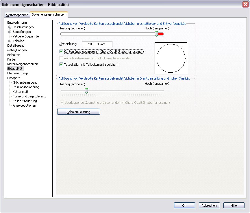

Ich vermute mal, dass dich eine Ungenauigkeit in der Darstellung irritiert. Dreh mal den Regler für die Bildschirmauflösung weiter nach rechts und schau nach, ob sich das Ergebnis verbessert. Wenn ja, rechnet SWX im Solid korrekt, nur die Darstellung lässt zu wünschen übrig.
Wenn nicht müssen wir uns mit dem Modell mal intensiver befassen, aber dazu solltest du es ins Forum stellen. (als ZIP zum Beispiel)
Grüße Günter

erstellt am: 16. Apr. 2009 13:23    Editieren oder löschen Sie diesen Beitrag!  <-- editieren / zitieren -->   Antwort mit Zitat in Fett Antwort mit kursivem Zitat    Unities abgeben: 1 Unity (wenig hilfreich, aber dennoch)2 Unities3 Unities4 Unities5 Unities6 Unities7 Unities8 Unities9 Unities10 Unities
v_5_2.zip
Die Bildschirmauflösung habe ich bereits hochgeregelt. Ich habe die Zeichnung auch schon als iges, step, parasolid exportiert und in die CFD Software importiert (Starccm+ von CD-Adapco). Auch dort sind die Ungenauigkeiten vorhanden. Es ist also kein Problem der Bildschirmauflösung.
Im Anhang müsste jetzt die zip Datei sein. Da ich die Studentenversion von SW benutze hab ich die Datei als Parasolid exportiert.

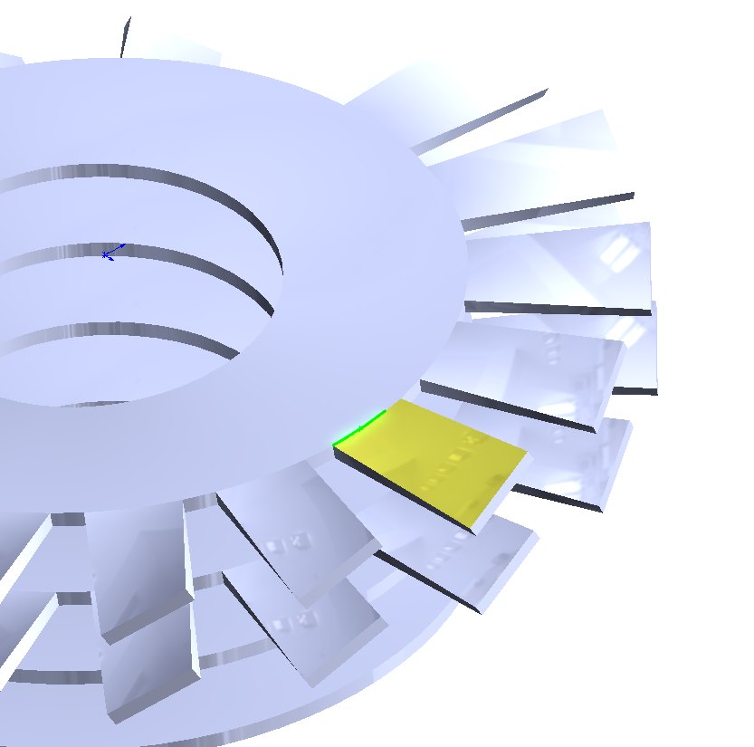

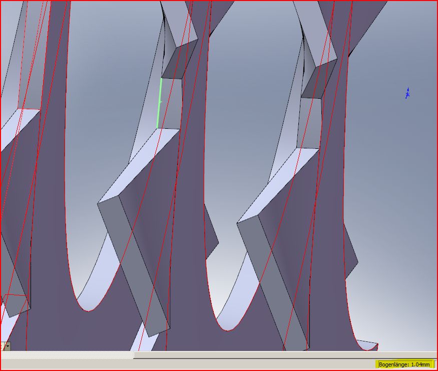

Beim Import hat er zwei Flächen repariert und das Modell scheint an sich gesund zu sein. Hab zumindest nicht den von Dir beschriebenen Fehler in SWX 2009/SP3 gefunden.
Aber ich ahne, wo die Kandidaten sitzen. Ich hab dir mal ein Bild reingestellt, von einem Flügel, der nicht über die ganze Länge mit einer Linie verbunden ist. Wenn du mal dein Modell kontrollierst, würde ich darauf tippen, dass das einer der defekten Flügel war.
Die einzige Quick and Dirty Lösung, die ich bereit habe, wäre, die Lücken mit extra Features zu füllen. Fläche löschen und reparieren könnte gut funktionieren, aber das ist Futter für Fortgeschrittene.. deshalb lieber auf den auftretenden Spaltflächen eine kleine Skizze machen und einen "Muckenpfurz" austragen, um den Spalt zu löschen.

musste eben mal löschen hatte ein Häkchen übersehen
zu Deinem Problem :

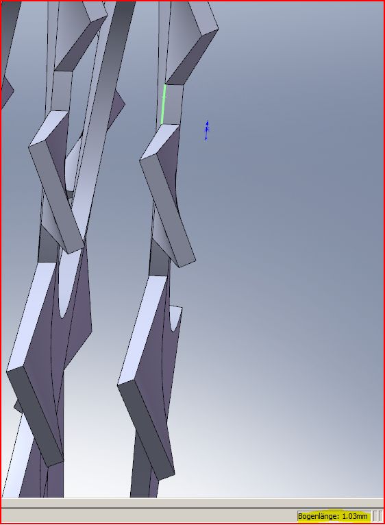

Hab mal ein wenig gemessen und Unterschiede in der Bogenlänge der Helix gefunden.
Vielleicht da mal ansetzten.

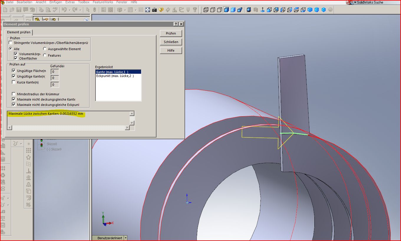

Für das kurvengesteuerte Muster benuzte ich eine feste Anzahl von Lamellen, sowie die Option "gleicher Abstand". Eigentlich müssten die Abstände zwischen den Lamellen/Flügeln dann gleich sein. Sind sie aber nicht. Die Frage ist nur warum? Dies erklärt mir auch nicht, warum die Lamellen teilweise nicht richtig aufsitzen.
Ich habe mich nochmal längere Zeit mit dem Modell beschäftigt und folgendes herausgefunden:
Wenn die Lamellen/Flügel nicht verdreht sind (Verdrehung gegenüber Helix) funktioniert das kurvengesteuerte Muster fehlerfrei.
Ich hab mir die erste Lamelle nochmal angesehen. Sie ist mittels zweier Skizzen und Aufsatz ausformen entstanden. Ich habe ausserdem bereits versucht an den Zwangsbedingungen in diesen Skizzen etwas zu verändern. Leider ohne Erfolg.

Du hast es schon richtig erkannt, das Ausgangsprofil ist in Verbindung
mit der Helix das Problem! Stimmt das, dürfte mustern auch klappen.
Hab verschiedenes ausprobiert aber kein Erfolg   bei 0,004mm Fehler
war Ende, darunter bin ich mit Austragen und Ausformen nicht gekommen!
Dann bin ich mal anders vorgegangen und habe aus dem Vollen geschnitzt!
Da kann ich ja keine Lücken produzieren (dachte ich)
Aber SWXSolidWorks sieht das anders ! Warum
(ich nehme zum ersten Mal vorsichtig das Wort Bug in den Mund)

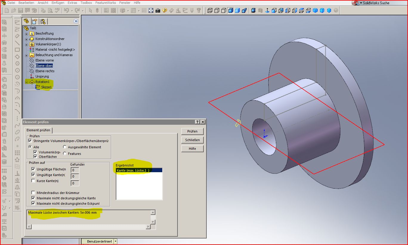

Hallo nochmal!
hier stimmt was nicht
Beim ersten Feature (simple Rotation)
schon ne Fehlermeldung
Was passt denn jetzt nicht ?
Die Funktion Prüfen oder Rotieren oder Skizzieren?
Oder hab ich mich irgendwie festgefahren und sitz am Schlauch

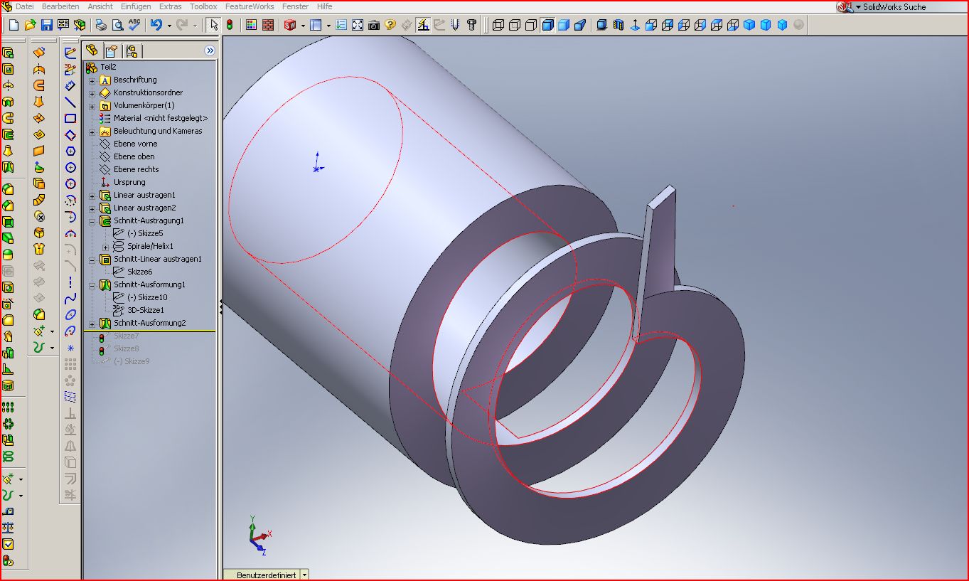

Hallo alle miteinander
Ein ähnliches Problem mit der Helix hatte ich letzt auch schon gehabt:
Ein Feature (Schnitt) wird gemustert entlang einer Helix. Nehme ich dieses Muster als Basisfeature für ein neues, gemustert entlang einer zweiten Helix - weigert sich SWXSolidWorks, dieses auszuführen. Randbedingungen sind korrekt eingestellt, alle Features nach der Erstellung "legal" - sollte also kein Hinderungsgrund sein, sie nicht zu erstellen
Normalerweise ist es doch kein Problem, ein Muster nochmal als Basis für ein Muster zu verwenden? Nur die Helix scheint da nicht zu wollen...
