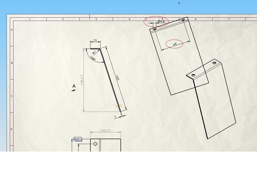

hab heute versucht,eine Zeichnung zu bemassen.Und habe eine Überraschung bekommen: SW2009 signalisiert mit eine Meldung:"Das gewähle Element kann nicht in eine Linie oder in einen Kreisboge umgewandelt werden". Das Teil war teilweise mit der Formnest herstellt.
Gibt es eine Lösung?

Hallo Gallone,
ist in der Regel kein Kreis sondern ein Spline (Ellipse) im Modell. Daher kann er in der Zeichnung nicht vermaßt werden. Ein Möglichkeit, die nicht unbedingt schön, aber im Notfall geht: Kreis in der Zeichnung über den Spline legen, mit Beziehungen definieren in der Ansicht und dann den Kreis vermassen.

Guten Morgen,
diese Fehlermeldung entsteht mE nicht nur bei Splines, sonder allgemein bei Zeichnungsansichten, die verzerrte Kanten enthalten (Paradebeispiel: aus einer Bohrung wird in eine isometrischen Ansicht eine Ellipse).
Meine Lösung hierfür ist simpel: eine Ansicht erstellen, in der die zu vermassenden Kanten nicht verzerrt sind (hilft aber auch bei Splines nichts...)

eine Möglichkeit gibt es noch:
Vermerk auf der Zeichnung, gefertigt nach 3D-Datensatz.

klar. Sind die Bohrungen im Modell vermaßt (sicherlich), dann kannst Du die Maße aus dem Modell nutzen um beim Paradebeispiel von Brödlahans zu bleiben, die Bohrungen in der Zeichnung mit diesen Modellmaße zu versehen. Die gehen immer. s. Beispiel auf die Schnelle
