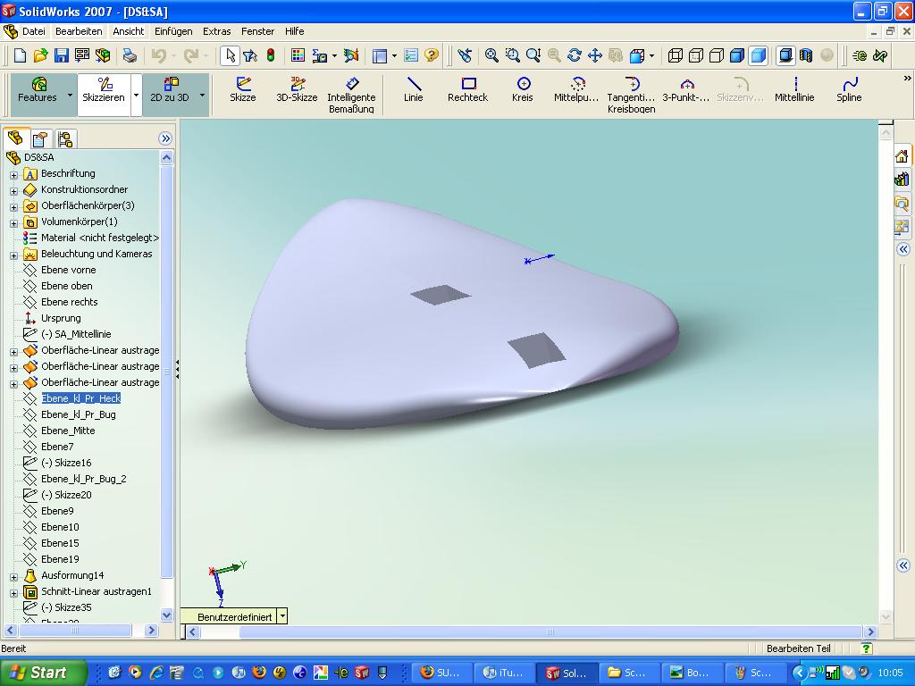

Abend alle samt,
meine Frage bezieht sich auf das austragen einer Fläche.
Und zwar habe ich eine Surfboard konstruiert und möchte jetzt
die Oberfläche und die seitlichen Kanten als Fläche aufklappen.
Quasi wie die Erdkugel im Atlas. Hat da jemand eine Idee?
Beste Grüße
Magnus....und ein frohes Osterfest!

erstellt am: 11. Apr. 2009 22:12    Editieren oder löschen Sie diesen Beitrag!  <-- editieren / zitieren -->   Antwort mit Zitat in Fett Antwort mit kursivem Zitat    Unities abgeben: 1 Unity (wenig hilfreich, aber dennoch)2 Unities3 Unities4 Unities5 Unities6 Unities7 Unities8 Unities9 Unities10 Unities
Danke für das willkommen heißen
Ich versuch es noch einmal besser zu erklären, bzw. zu zeigen.
Hab das mal in dem Bild markiert, was ich meine.
Gruss Magnus

017457_Trennlinie_3DSkizzeZuOberflaecheMitVektor.exe.txt
Hallo Magnus,
ich hoffe mal das ich es jetzt richtig verstanden habe
Angehängt findest Du ein Video (selbstextrahierndes 7zip-Archiv, .txt entfernen). Mein Board ist zwar nicht so schön, aber ich denke es reicht um die Funktion zu erklären. Im Moment habe ich keine 2007er Version aktiv, deshalb zeige ich es mit der 2008er. Funktioniert aber in 2007 genauso.
