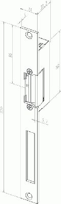

ich bin eigentlich themenfremd im Bereich CAD. Ich habe jedoch eine Frage die ihr mir vielleicht beantworten könnt.
Wir haben bei uns in der Firma Solid-Works eingesetzt. Für unsere Printkataloge benötigen wir Masszeichnungen (siehe Anlage) welche wir veröffentlichen. Diese Masszeichnung setzt sich aus 2 Modellen im CAD zusammen, und es sollen auch nur bestimmte Abmessungen dargestellt werden. Das Ergebnis soll wie die Anlage aussehen.
Nun bekomme ich aber von unserer Entwicklung die Aussage das SolidWorks hier keine Funktion bietet aus 2 Modellen im CAD eine kombinierte, perspektivische Abbildung mit vordefinierten Abmessungen zu erstellen, da bei perspektivischen Abbildungen Solid-Works immer den tatsächlischen Wert nimmt. Den anderen Wert kann man nur manuell einfügen, was aber zuviel Aufwand sein soll. (Erklärung: Wenn ich die Breite in perspektivisch darstelle sind es nicht mehr 20.5mm sondern durch die Darstellung nur noch 17,86 mm)
Ich kann mir nicht vorstellen, das so ein System das nicht kann. Ich hoffe ich habe mich ein bißchen verständlich ausgedrückt damit ihr mir ein Feedback geben könnt. Wäre echt nett von Euch.

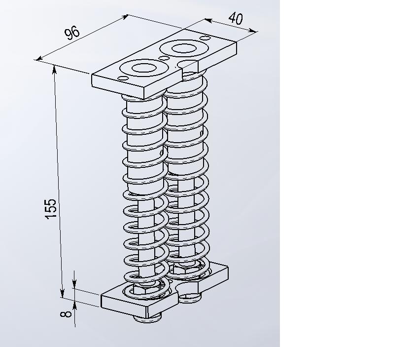

Deine Entwicklung hat meiner Ansicht nach nicht ganz unrecht es geht nicht wirklich, denn in der Baugruppe kann man nur Fläche zu Fläche vermaßen und dann kann es sein daß das Maß nur an eine Stelle gezogen wird an der es unpassend ist. Soweit meine Meinung. Allerdings Dein Maß 20.5 sollte schon gehen mit dem richtigen Maß. Das Problem hierbei ist daß man dem CAD ja irgendwie klarmachen muß was wirklich bemaßt ist und in diesem Bereich hab ich bei SWXSolidWorks bisher auf Zeichnungen noch nichts gefunden, nehme ich einen Punkt und eine Fläche nimmt das System automatisch den kürzesten Abstand. Um zu definieren welches Maß es jedoch tatsächlich sein soll steht mir kein Werkzeug zur Verfügung.
Ich hätte im übrigen auch gerne die Möglichkeit in Perspektivischen Ansicht einfach und sicher Maße anzubringen, da ich gerade an einer Zeichnung hänge die sehr unübersichtlich ist jedoch nur eine Handvoll teile besitzt, in der Perspektive würde man alles besser sehen.

Bemassung.zip
warum soll das nicht gehen? -->
Geht wunderbar, man muß nur in der Zeichnung von "projizierte" Maßen auf "wahre" Maße umstellen, dann gibts da kaum Probleme...

ich hab dein Video mal angeschaut, das ist ein Einzelteil. Bemaße mal die Lage einer Platte die auf einem Träger liegt genau so einfach! Also aus ein Baugruppe heraus.

habs jetzt noch mal ausprobiert, ja das geht so schon jedoch besteht immer die Gefahr eines falschen Maßes, da er wie gesagt immer das kürzeste direkte Maß nimmt außerdem so am Rande gefragt wieso sollte die Konstruktion die Doku Zeichnungen auch noch Verwlten, das ist doch der Hauptgrund oder? Bei uns hat die Doku übrigens auch SolidWorks und die machen die für Sie notwendigen zusätzlichen Zeichnungen bzw. bildliche darstellungen selbst.
