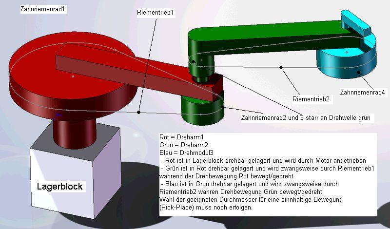

Hallo an alle!
Wie kann man durch Verknüpfungen die Bewegung der Dreharme simulieren. sh.Bild
An Dreharm rot kommt eine Motor. Lagerblock steht fix.
Bin dankbar für jede Hilfe
Thomas

Ich versteh den Aufbau nicht so ganz, aber ich vermute mal, dass das Rad1 stehen bleibt und nur der Hebel sich dreht... Oder wie auch immer...
Einen Riementrieb mit Bezug zur Geometrie zu Konstruieren halte ich jedenfalls für ziemlich aufwenig. Man könnte mit CosmosMotion höchstens Getriebe bauen, die auf gewisse Durchmesser reagieren.
Was aber mit SWX-Bordmitteln relativ schnell geht, ist eine Bewegungssimulation.
Erster Schritt ist es die Teile so zu verknüpfen das die entsprechenden rotatorischen Freiheitsgrade erhalten bleiben.
Danach kannst du in einer Bewegungssimulation Motoren mit der passenden Drehzahl und Drehrichtung einfügen... Das ganze ist dann quasi nur eine Kontrolle deiner vorher festgelegten Eingaben.

Also in der Baugruppe gibts ja die Funktion "Riemen/Kette". Damit kannst du ruckzuck mit ein paar klicks einen Riemen erzeugen der a) die Geometrie des Riemens enthält und b) auch Bewegung und Übersetzungsverhältnis überträgt.
Damit sollte es doch prima laufen, oder?

Was gefällt Dir an Einfügen->Baugruppenfeature->Riemen/Kette... nicht?
Würde ich auf den ersten Blick sagen, das es bei Dir zutrifft.

Hallo zum Verständnis
Jörg
Rot=Rad1 -> Zahnrad und Hebel sind fest verbunden.
Grün=Rad2/Rad3 ->2Zahnräder und Hebel sind fest verbunden
Blau=Rad4 -> drehbar in grün gelagert
RotMilan
Habe ich schon probiert!
Rot Rad1 hat 150mm Durchmesser /Grün hat 50mm , zeigt er auch an wenn ich auf "Verhältnis" anwähle.
Grün rotiert auch mit, aber völlig unsinnig bzw. nicht nachvollziehbar.

Ich gehe davon aus, Du hast das falsch Verknüpft bzw aufgebaut. Denn Zahnrad rot und Hebel rot müssten eigentlich getrennt sein. Bzw. Zahnrad rot sollte mit Lagerblock fest verbunden sein. Ich hab das vorher schon mal versucht zu erklären - aber vielleicht blick ich das ja auch nicht ganz, was Du gemeint hast.
Aber nachdem mir das grad keine Ruhe gelassen hat - hier mal ein Beispiel wie ich das verstanden hab...

Also ich hab die Mimik immernoch nicht verstanden, was mich jedoch nicht davon abhält noch einen weitern Hinweiss zu geben.
Wenn man das ganze per Zanrad verbindet, drehen sich die teile bei jeder Stufe andersherum, wie es bei Zahnrädern nun mal so üblich ist. Dies ist bei Riemen ja nicht der Fall. Wenn man die Zahnradverbindung auswählt, muss man alos ein zusätzliches Element mit einerm zweiten
Verknüfpung dazwischen setzen, um wieder die selbe Drehrichtung zu erhalten.
Das wilde umherspringen beim Bewegen kann man dadurch verhinden, dass man "Komponente verdrehen" zum manipulieren auswählt.
Deswegen war ja mein Vorschlag eben der, dass man es mit der Bewegungssimulation hinkaspert.
Wenn man die Zeitschrittsteuerung entsprechend anpasst, meinetwegen 30s Simulation  1upm des Antriebs, kann sogar bestimmte Lagen in 2°Schritten direkt anwählen und ausmessen.
Ich wollte sowas auch mal machen und hab es letztendlich nicht im CAD, sondern per Excel mit Hilfe von Vektoraddition berechnet. Das ist ganz eindeutig weniger Arbeit und man weiss wenigstens was passiert.

Ja, das ist es! Denkfehler von mir!
Danke, jetzt hab ichs vom Verknüpfungsprinzip SW verstanden! Obwohl es von der Sinnhaltigkeit nicht richtig ist. Man nimmt doch nicht die Bohrung des Lagerbocks als "Übersetzungsverhältnis" sondern das eigentliche Rad und so habe ich es gemacht.
Der Hebel ist fest auf dem Rad1 (also rot ist ein Teil) , wenn ich rot drehe und rot und grün mit Zahnriemen miteinander verbunden sind dreht sich doch grün in dem "Verhältnis"
Habe es mir so bildlich vorgestellt und dementsprechend geadcht.
OK, Lösung einfacher als gedacht, Danke an alle
VETO!!
SWX lässt es doch umgehen/mißbrauchen (Zahntadverknüpfung)- UMKEHREN.
