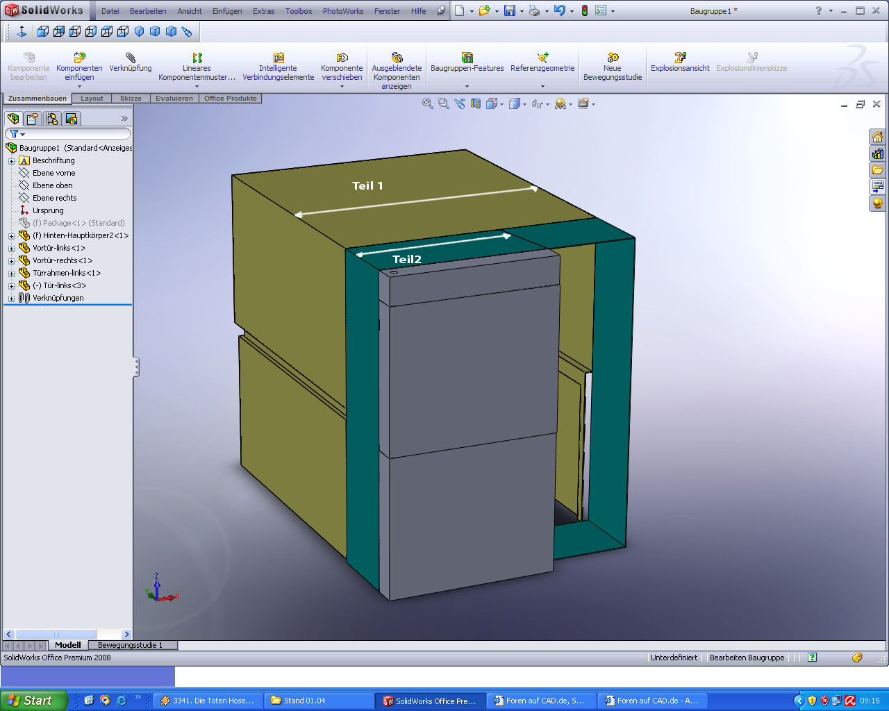

Ich hab mal ein Screenshot von einem konkreten Beispiel gemacht wo vlt klarer wird was ich eigentlich möchte =)
Dies ist soll die Außenhülle einer Maschine werden, was rein geometrisch eine einfache Geschichte ist.
Ich möchte nun Beispielsweise aber die Breite von Teil 1 ändern. Dabei soll sich die Breite von Teil 2, ohne dass ich manuell noch irgendwas ändern muss, die Breite an Teil 1 angleichen.
Das das über Variablen und Gleichungen funktioniert war jetzt mein erster Gedanke..aber vlt geht es ja auch irgendwie anders.
Am Ende soll, wenn das möglich ist, an den Breiten und Längen der Teile rumgezogen werden können und dabei sich die jeweiligen anderen Teile immer angleichen. Das hat den Sinn, falls sich das Package im Inneren ändert, würde man so schnell angleichen können.

Original erstellt von marques_CH:
Du findest diese Variablen in deiner Baugruppe natürlich nicht weil die gar nicht da sind. Die musst du in deiner Baugruppe anlegen und mit denen in deinen Bauteilen verknüpfen.
Wie würde das denn konkret gehen, also Variablen in der Baugruppe erstellen und mit denen der Teile verknüpfen?

erstellt am: 06. Apr. 2009 13:36    Editieren oder löschen Sie diesen Beitrag!  <-- editieren / zitieren -->   Antwort mit Zitat in Fett Antwort mit kursivem Zitat    Unities abgeben: 1 Unity (wenig hilfreich, aber dennoch)2 Unities3 Unities4 Unities5 Unities6 Unities7 Unities8 Unities9 Unities10 Unities Nur für Viatan 10 Unities + Antwort hilfreich
Dafür könntest Du Dir besser eine BaugruppenLayoutSkizze anlegen und darin die Maße steuern. Deine Teile können einfach aus dieser Skizze die Linien oder Endpunkte als Elemente übernehmen (Teile im Kontext der Baugruppe bearbeiten und Linienlage und Länge mittels "Elemente übernehmen" in die Skizzen des Teiles holen) und schon ändert sich alles mit!
