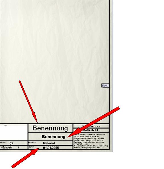

Ich weiß nicht,wie oder wo ich bei SWXSolidWorks 2008 suchen soll. Bin da noch ein Anfänger.
Ich arbeite mich im Betrieb nebenbei ein wenig ein.
Folgendes möchte ich machen:
Für das Feld "Datum" möchte ich ein Makro erstellen, bei dem dann das aktuelle Datum eingetragen wird.
Ein Feld "Bennenung" soll den Dateinamen erhalten.
Das andere Feld "Benennung" soll den Ordnernamen enthalten, in dem die Zeichnung gespeichert ist.
Kann mir evtl jemand auf die Sprünge helfen?

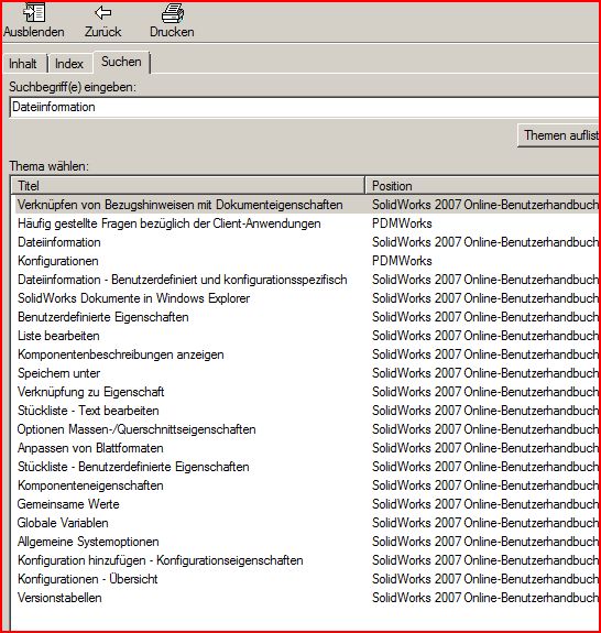

So etwas suche ich ja..........
Kannst Du mir evtl ein Screenshot schicken, wo ich so etwas einstelle oder den Suchbegriff für die SWXSolidWorks-Hilfe?

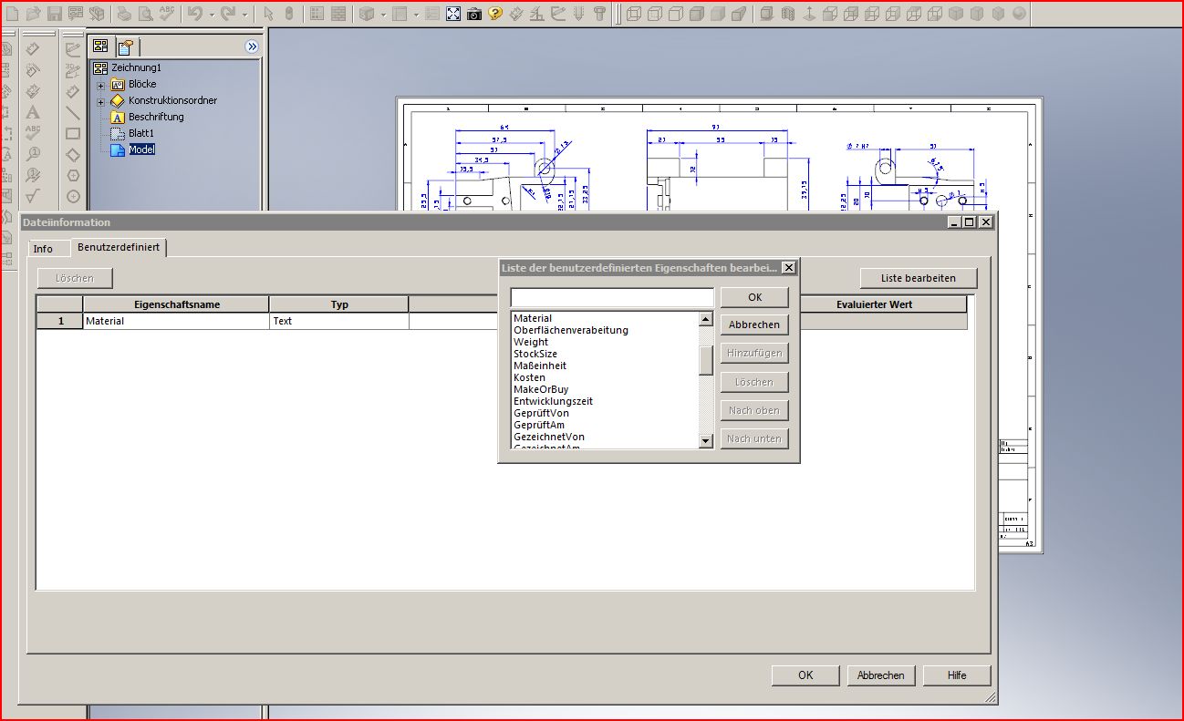

erstellt am: 03. Apr. 2009 23:50    Editieren oder löschen Sie diesen Beitrag!  <-- editieren / zitieren -->   Antwort mit Zitat in Fett Antwort mit kursivem Zitat    Unities abgeben: 1 Unity (wenig hilfreich, aber dennoch)2 Unities3 Unities4 Unities5 Unities6 Unities7 Unities8 Unities9 Unities10 Unities Nur für blechi112 10 Unities + Antwort hilfreich
einfach auf Datei klicken (wo Du auch zB. Speichern unter findest)
dann auf Dateieigenschaften und Fenster geht auf    siehe Bild
Jetzt musst Du mal schaun was Du brauchen kannst !
Damit geht relativ viel!

So langsam komme ich hinter die Geheimnisse des Schriftfeld.
Kann man die Verknüpfungen noch etwas verfeinern?
Beim Ordner liefert mir SWXSolidWorks den ganzen Dateipfad..... f:/Zeichnungen/Testzeichnungen/
Ich bräuchte aber nur den letzten Ordner, in dem die Zeichnung abgelegt ist. Geht sowas bei SWXSolidWorks?
Beim Datum habe ich das Erstellungsdatum genommen, aber da liefert mir SWXSolidWorks auch die Uhrzeit, welche ich nicht brauche.
Gibt es da evtl eine Lösung?

erstellt am: 06. Apr. 2009 07:55    Editieren oder löschen Sie diesen Beitrag!  <-- editieren / zitieren -->   Antwort mit Zitat in Fett Antwort mit kursivem Zitat    Unities abgeben: 1 Unity (wenig hilfreich, aber dennoch)2 Unities3 Unities4 Unities5 Unities6 Unities7 Unities8 Unities9 Unities10 Unities Nur für blechi112 10 Unities + Antwort hilfreich
Hallo Blechi,
wenn ich Dir sage wo das geht, wirste sagen: "Warum hab ich das nicht selbst gesehen?".
Schau mal in das Fenster, in dem Du die Verknüpfung zum Datum erstellst. Das unterste Kästchen zum anhaken in diesem Fenster heißt "Zeit anzeigen" - da nimmste mal den Haken raus. Dann sollte das funzen...
