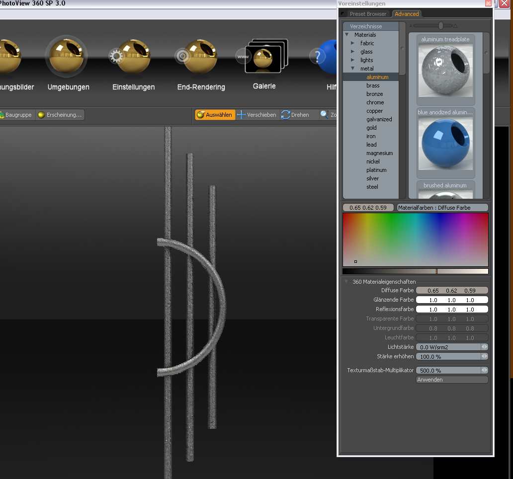

Hallo zusammen, ich hab da mal eine Frage.
Wie stellt man bitte schön bei Photoview 360 eine andere Farbe für ein Material ein bzw. wie kriegt man diese auf sein Modell?
Wenn ich auf "Advanced" gehe dann kann ich zwar im Fenster ganz unten die Farbe ändern, wenn ich das Material dann aber auf das Modell ziehe ist automatisch die Ursprungsfarbe wieder eingestellt.
In der Hilfe steht zwar man soll das Material mit der gedrückten "STRG" Taste auf das Modell ziehen, aber das funktioniert bei mir nicht. Was mache ich falsch?

ich ziehe ein Material auf ein Teil/die Baugruppe oder Fläche, ein Klick im Modell auf das Teil, dann das Material einstellen, das Material ändert sich in Echtzeit mit und auf Anwenden klicken dann ist´s gespeichert. Was ich nicht schaffe, ist ein verändertes Material von einem Teil zum nächsten zu kopieren. Sollte doch eigentlich gehen, oder?

Anwenden? Einen Button "Anwenden" finde ich nicht. Wo soll der sein?

Guxtu rechts unten unter den Farbwerten steht Anwenden Zugegen, mann kann´s schon übersehen bei dieser gewöhnunsbedürftigen Oberfläche

Ui, bei mir ist lediglich die erste Zeile des Menüs sichtbar. Mal sehen wo der Rest geblieben ist. Danke für den Screenshot.

wenn du nicht alles siehst, mußt du warscheinlich nur das Fenster nach unten ziehen, dann hat wieder alles Platz

Nein, es ist so wie du es beschrieben hast. Wer lesen kann ist klar im Vorteil!
Die Menüs tauchen erst auf wenn man auf eine Fläche/Teil/Baugruppe, der bereits ein Material zugewiesen wurde, klickt.
Ich hab immer versucht schon vorher die Farbe zu ändern.
Danke für die Hilfe.
