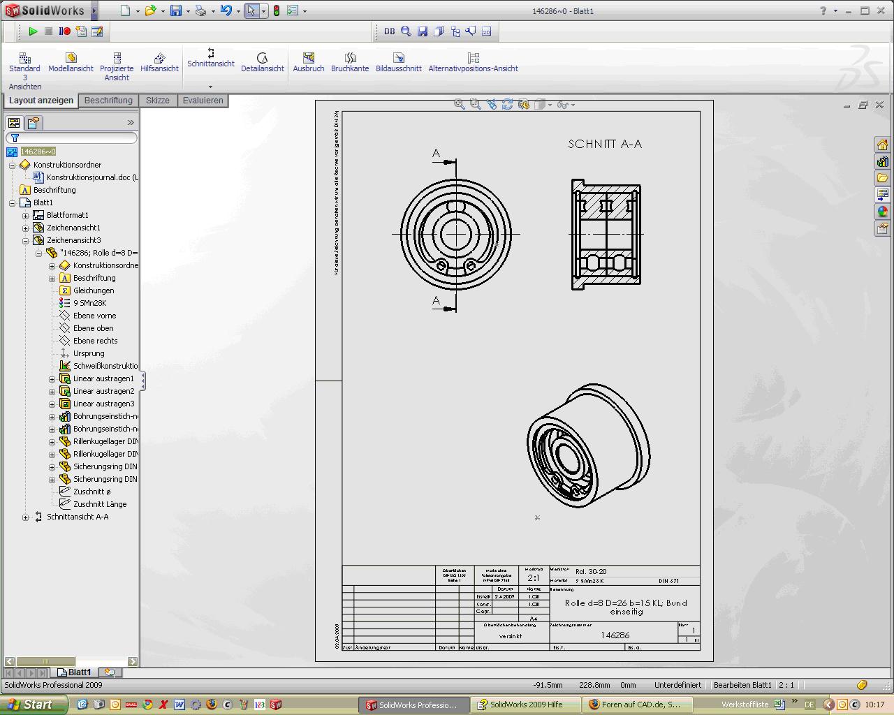

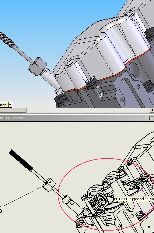

Hallo zusammen.
Ich möchte in den Zeichnungsansichten der Rolle laut ANhang die Lager und Sicherungsringe ausblenden.
Das funktioniert ja auch. Aber dann sind sie ja auch im Modell ausgeblendet.
Gibt es auch noch eine andere Möglichkeit so das sie im Modell weiter sichtbar bleiben und
nur in der Zeichnung ausgeblendet sind??

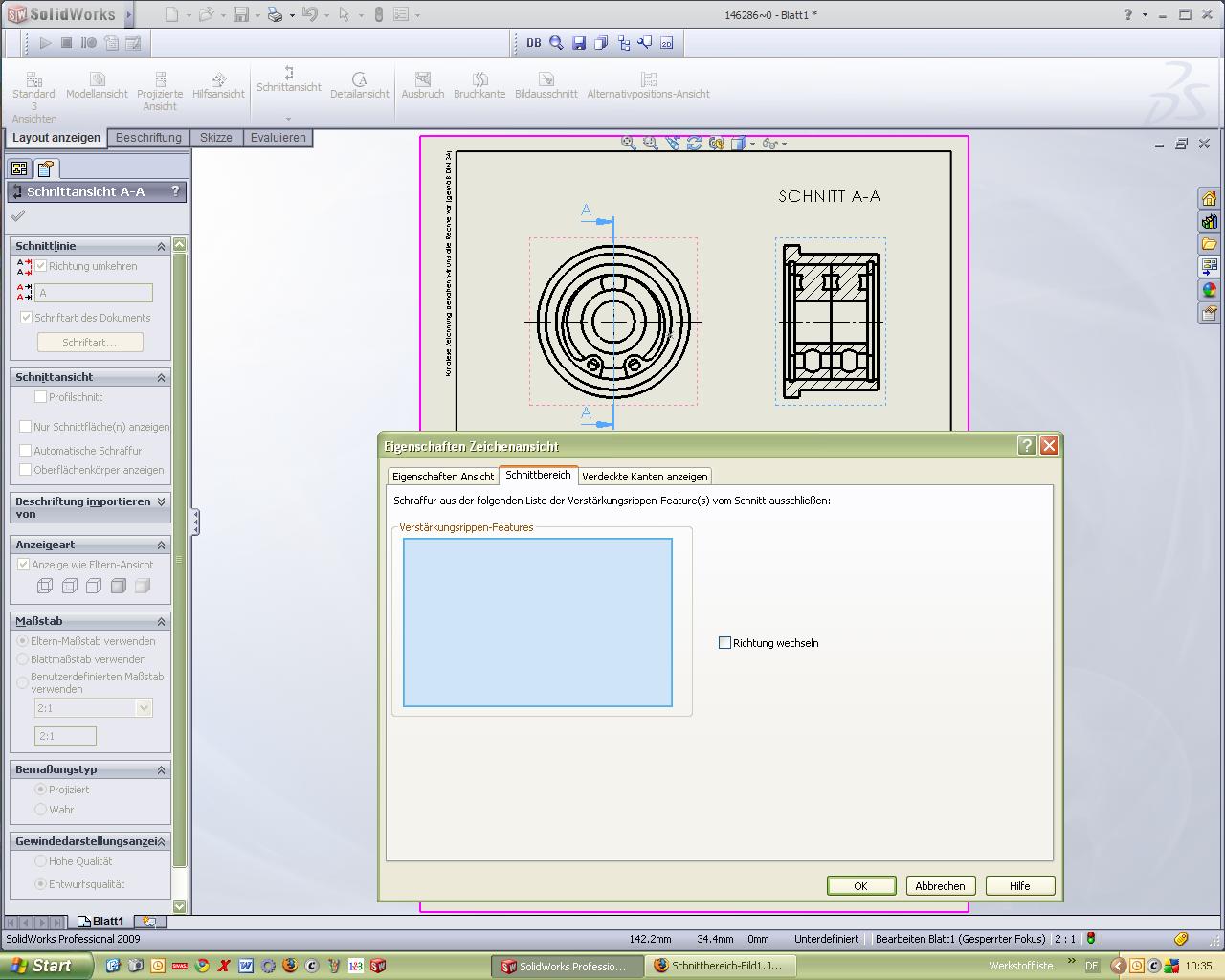

nicht im Schnitt ausblenden sonder aus dem Schnittbereich rausnehmen. s. Bild.
MFG Robert Hess.

Also wenn ich richtig verstanden habe, dann  hier:
Also so siehts in SWX2006 aus
Gruß Eduard

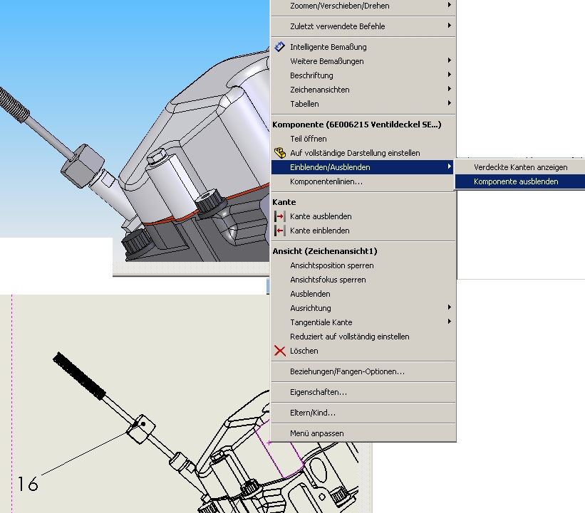

Und wie soll ich da vor gehen? In der Vorderansich möchte ich sie z.B. auch "ausgeblendet" haben

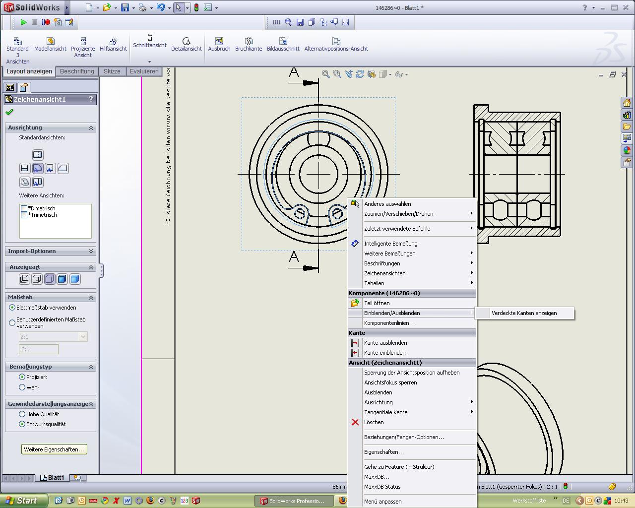

Also wenn ich mit der rechten Maustaste das Teil auswähle kommt folgendes Menü.
Bei mir ist das Feld Komponente ausblenden nicht vorhanden..

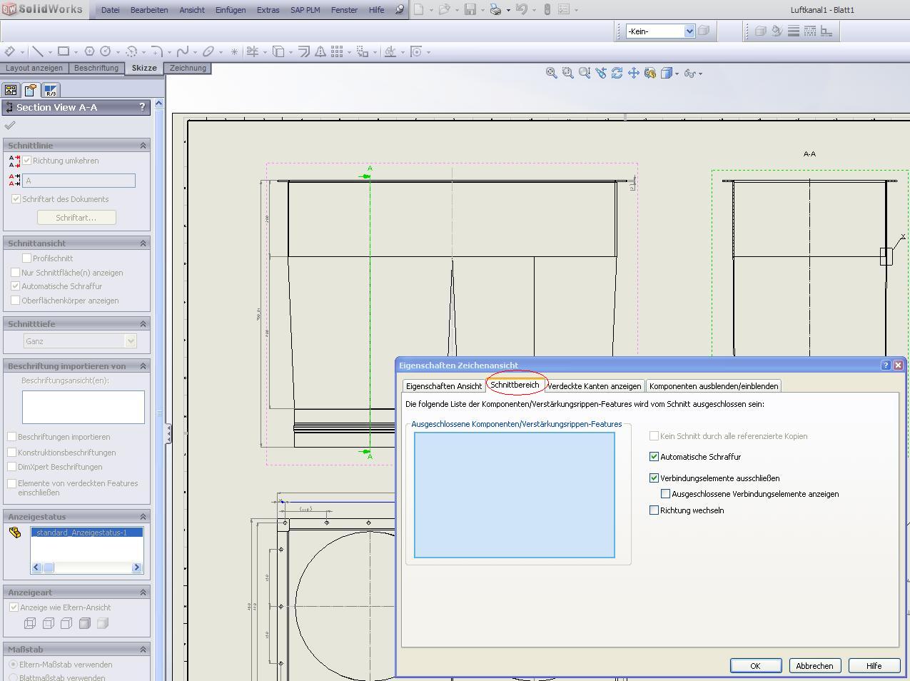

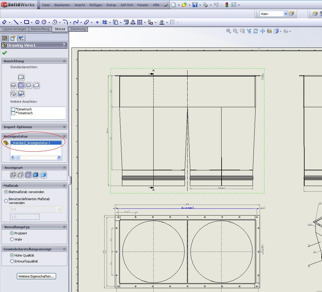

Hallo Schattenspringer,
im Fenster wählst Du jetzt die Bauteile aus, die im Schnitt halt nicht geschnitten werden müssen. Für die Vorderansicht legst Du einen Anzeigestatus an "Ohne Lager, etc" in der Baugruppe an. diese wählst Du dann in der Vorderansicht an. s. Bild dazu.

Das Teil ist keine Baugruppe sondern mit Teil in Teil erstellt. Gibt es da auch einen Anzeigestatus

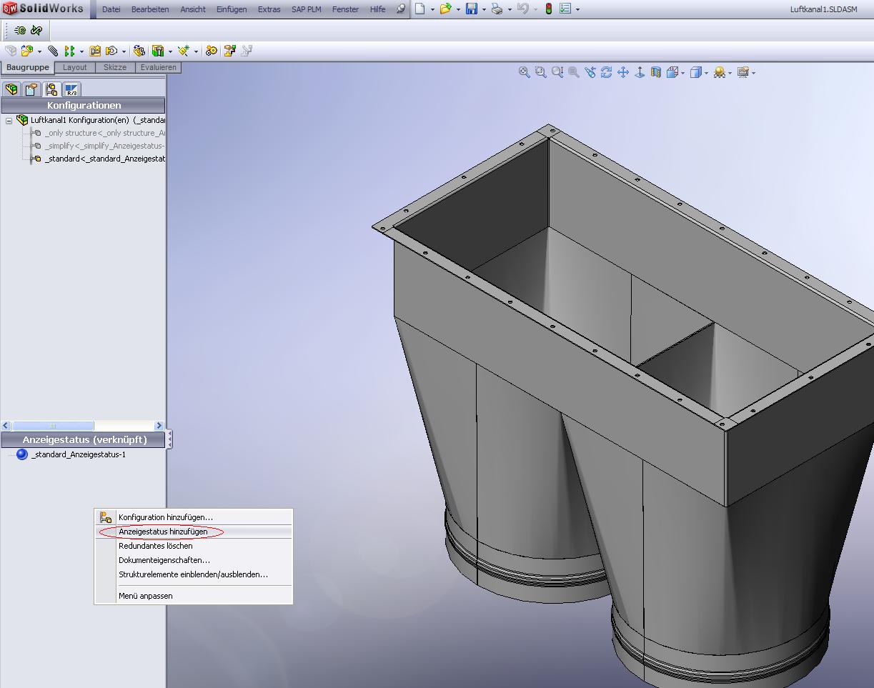

entschuldige wenn ich aus meiner Sicht sage: Komischer Aufbau als Schweißteil mit eingefügten Einzelteilen. Weil es jetzt ein Part ist kommt auch ein etwas anderes Fenster als bei mir, da ich dachte Du hast eine Baugruppe. Dies wäre in meinem Vesrtändnis auch der "richtige" Weg. Darum kannst du das jetzt nur irgendwie "hintricksen" und hast keine normalen Funktionen dafür. Mein Vorschlag wäre:
Mach es als Baugrupe, dann stimmt die Struktur, die Stückliste und alle notwendigen Funktionen sind vorhanden. z.B. Lager im Schnitt nicht schneiden.
MFG Robert Hess.

Hast du es auch schon im FeatureBaum versucht.
Warum ist es denn so auf gebaut und nicht als Baugruppe? Wäre ja eig. sinnvoller. Ich weiß wircklich nicht, ob du in der Zeichnung von dem TEIL die selben Funktionen haben wirst, wie bei Baugruppe.

wenn es unbedingt ein part bleiben muss: erstelle eine Konfiguration, in der du die Teile, die du nicht im Schnitt haben möchtest, raus machst; dann wohl wahrscheinlich als Linearaustrag.
Beziehe anschleißend deine Schnittansicht Rmt- Eigenschaften auf die gerade angelegte Konfiguration.

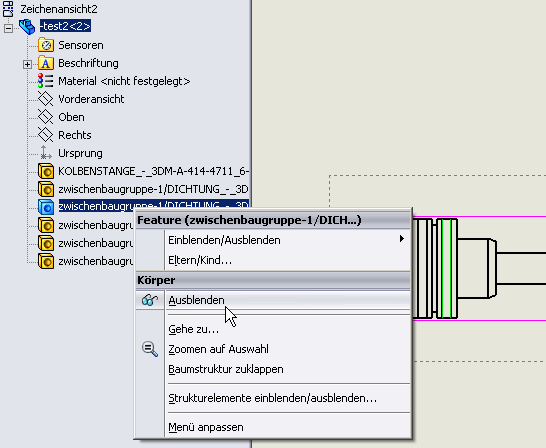

Wenn du das ganze zumindest als Mehrkörperteil aufgebaut hast müsstest du im Featuremanager in der Zeichenansicht die "Teilfeatures" mit der rechten Maustaste anklicken und im Bereich "Körper" die Möglichkeit zum Ausblenden haben. Auf Featurebasis ausblenden nur in der Zeichnung geht nicht, auch im Modell nicht; da kann man nur Feature unterdrücken, nicht ausblenden (da ist zwar ein Knopf für Ausblenden, aber tatsächlich wird der dazugehörende Volumenkörper ausgeblendet).
