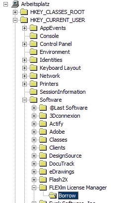

Hallo Simon
wenn die SolidWorks-Lizenz nicht zurückgeben werden kann, muss der Ordner: BORROW in der REGISTRY gelöscht werden. (siehe Bild)
Robert
