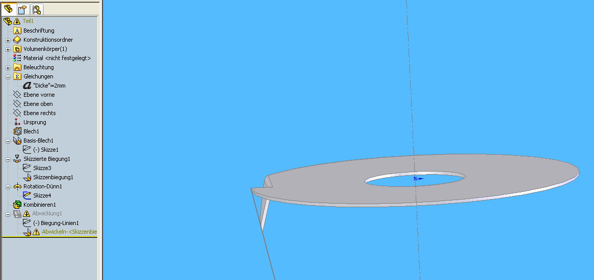

Ein weiteres Mal Bitte ich um Eure Hilfe
Ich möchte bei einem Blechteil, Laschen umbiegen, und dieses Teil dann in einen Kegel einpassen. Meine Idee war, diese Blechronde einfach mit einem Kegel zu schneiden bzw. zu kombinieren - das dabei ein schräger Schnitt entschteht den ich bei einer Abwicklung nicht darstellen kann ist mir klar - habe irgenwo gabs da auch die einstellung dass die kanten dann immer gerade geschnitten werden - finde ich allerdings nicht mehr. Jedenfalls wird beim abwickeln mein schnitt mit dem kegel ignoriert.
ich hoffe ihr könnt mir helfen,
vielen Dank!

hallo max,
was ist denn noch unter rotation dünn und kombinieren gemacht worden?
ich würde das blechteil zuerst erstellen und dann einen händischen freischnitt machen, bzw. mit kante-lasche arbeiten, wenn ich dich so richtig verstanden habe.

erstellt am: 26. Mrz. 2009 12:30    Editieren oder löschen Sie diesen Beitrag!  <-- editieren / zitieren -->   Antwort mit Zitat in Fett Antwort mit kursivem Zitat    Unities abgeben: 1 Unity (wenig hilfreich, aber dennoch)2 Unities3 Unities4 Unities5 Unities6 Unities7 Unities8 Unities9 Unities10 Unities
Nach Kombinieren war eigentlich mein letzter Befehl. Ich habe schon mehrer Wege ausprobiert, zuletzt so, dass ich anfangs (ich glaube so wie du meinst) laschen gezeichnet habe un die dann umbiegen hab lassen.

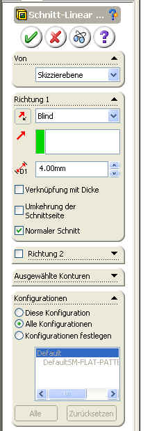

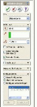

erstellt am: 26. Mrz. 2009 12:40    Editieren oder löschen Sie diesen Beitrag!  <-- editieren / zitieren -->   Antwort mit Zitat in Fett Antwort mit kursivem Zitat    Unities abgeben: 1 Unity (wenig hilfreich, aber dennoch)2 Unities3 Unities4 Unities5 Unities6 Unities7 Unities8 Unities9 Unities10 Unities Nur für MaxMustermann 10 Unities + Antwort hilfreich
Original erstellt von MaxMustermann:
..... habe irgenwo gabs da auch die einstellung dass die kanten dann immer gerade geschnitten werden ....
Beim Schneiden den Blechteils das Kästchen "Normaler Schnitt" anwählen

erstellt am: 26. Mrz. 2009 12:46    Editieren oder löschen Sie diesen Beitrag!  <-- editieren / zitieren -->   Antwort mit Zitat in Fett Antwort mit kursivem Zitat    Unities abgeben: 1 Unity (wenig hilfreich, aber dennoch)2 Unities3 Unities4 Unities5 Unities6 Unities7 Unities8 Unities9 Unities10 Unities
ahh, genau das wars  Danke!

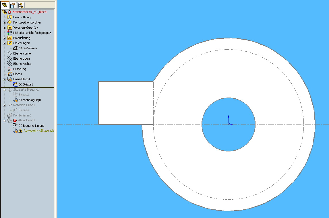

erstellt am: 26. Mrz. 2009 13:49    Editieren oder löschen Sie diesen Beitrag!  <-- editieren / zitieren -->   Antwort mit Zitat in Fett Antwort mit kursivem Zitat    Unities abgeben: 1 Unity (wenig hilfreich, aber dennoch)2 Unities3 Unities4 Unities5 Unities6 Unities7 Unities8 Unities9 Unities10 Unities
Das versthe ich jetzt nicht so ganz, hilf mir bitte kurz auf die sprüng:
Ich zeichne gleich als Basisblech meine Ronde, in dieser skizze sind noch keine Blechlaschen, die füge ich nachher als "lasche" an ... und dann? Ich muss ja irgendwie auf meinen schnitt der außenkontur kommen. Nur nochmals zur sicherheit, der ganze Decke3l mit den umgebogenen Laschen soll in ein Kegeliges Behälnis gelegt werden.

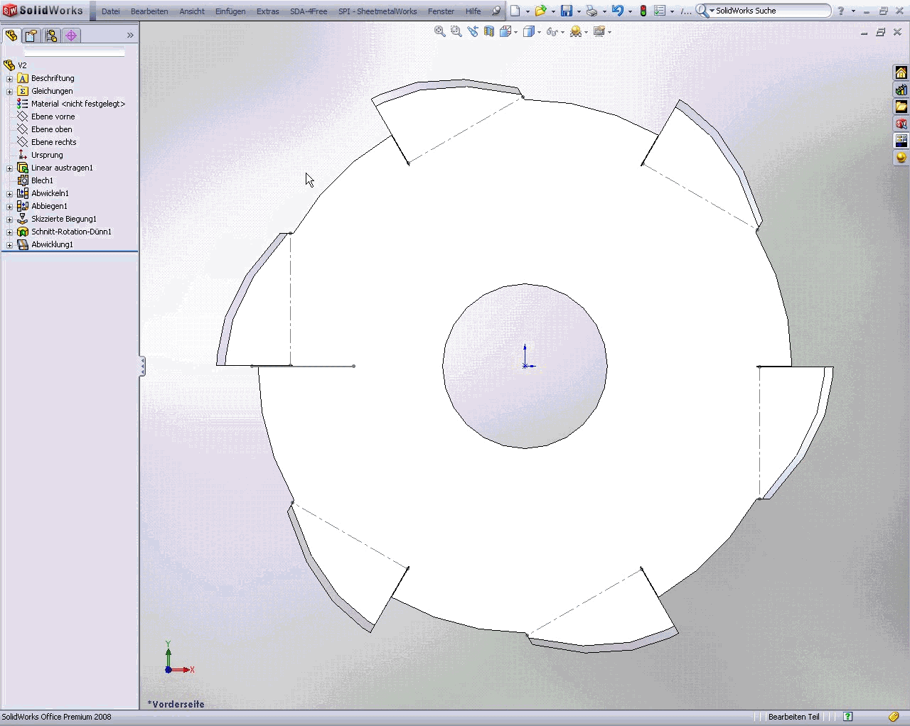

erstellt am: 26. Mrz. 2009 14:34    Editieren oder löschen Sie diesen Beitrag!  <-- editieren / zitieren -->   Antwort mit Zitat in Fett Antwort mit kursivem Zitat    Unities abgeben: 1 Unity (wenig hilfreich, aber dennoch)2 Unities3 Unities4 Unities5 Unities6 Unities7 Unities8 Unities9 Unities10 Unities
V2.SLDPRT.txt
Ich hab jetzt schon einiges versucht, anbei eine version - wie gesagt die erstellung der laschen ist kein problem, ich denke das problem liegt bei dem schrägen schnitt der bei einem blech einfach nicht auftreten darf, und daher zu vermeiden ist. ob die schnittfläche nun durch kombination oder sonstigem schnitt erstellt wird, ist auch egal. Hoffe wir finden eine Lösung, schließlich muss das Teil auch gefertigt werden :-)

erstellt am: 26. Mrz. 2009 14:35    Editieren oder löschen Sie diesen Beitrag!  <-- editieren / zitieren -->   Antwort mit Zitat in Fett Antwort mit kursivem Zitat    Unities abgeben: 1 Unity (wenig hilfreich, aber dennoch)2 Unities3 Unities4 Unities5 Unities6 Unities7 Unities8 Unities9 Unities10 Unities Nur für MaxMustermann 10 Unities + Antwort hilfreich
Die Abschrägung kann doch durch zwei Fasen oder Schnitte verwirklicht werden, deren Maße mittels "Werte verknüpfen" auf gleichem Stand gehalten werden und von denen je eine pro Konfiguration unterdrückt ist...

erstellt am: 26. Mrz. 2009 14:40    Editieren oder löschen Sie diesen Beitrag!  <-- editieren / zitieren -->   Antwort mit Zitat in Fett Antwort mit kursivem Zitat    Unities abgeben: 1 Unity (wenig hilfreich, aber dennoch)2 Unities3 Unities4 Unities5 Unities6 Unities7 Unities8 Unities9 Unities10 Unities
In der Zeichnung habe ich durch die "kombination" eines Kegels mit der Deckplatte den "Schnitt" erzeugt. Man könnte auch die Option" rotierender Schnit" wählen - mach aber keinen Unterschied. Bei einem "linearen Schnitt" würde es funktionieren, aber ich brauche eben diese schräge um den deckel einzupassen.

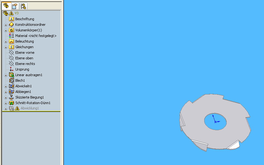

erstellt am: 26. Mrz. 2009 15:30    Editieren oder löschen Sie diesen Beitrag!  <-- editieren / zitieren -->   Antwort mit Zitat in Fett Antwort mit kursivem Zitat    Unities abgeben: 1 Unity (wenig hilfreich, aber dennoch)2 Unities3 Unities4 Unities5 Unities6 Unities7 Unities8 Unities9 Unities10 Unities
V3.SLDPRT.txt
@mike: kannst du mir dein file hochladen - ich habs eigentlich genauso versucht (siehe anhang) aber bei mir funktionierts nicht.
@lutz: das klingt recht elegant, jedoch schaff ichs nicht umzusetzten, hättest du vielleicht ein file?

Habs mal aus Aufwandgründen in einem Segment gemacht; leider funktioniert kein Kreismuster davon. Könnte man in der Baugruppe vereinigen, wenn man will. Ebenso stimmt die angesetzte Schräge noch nicht ganz (brauchst Du die wirklich?!). Ist mir jetzt zu aufwendig, da auch noch genau die Ausgangsbedingungen herauszuholen und sie auf die abgewickelte Lage zu übertragen. Aber es würde gehen, ähnlich den abgeleiteten Skizzen mit der Lage des geradegeschnittenen Punktes oben an Anfang und Ende, der Schnittkante oben, der unteren Kante relativ dazu und mit einer Schnittaustragung.
Wie willst Du aber diese ungleichmäßige Schräge herstellen?! Du drehst doch nicht etwa das Blechteil

erstellt am: 26. Mrz. 2009 16:55    Editieren oder löschen Sie diesen Beitrag!  <-- editieren / zitieren -->   Antwort mit Zitat in Fett Antwort mit kursivem Zitat    Unities abgeben: 1 Unity (wenig hilfreich, aber dennoch)2 Unities3 Unities4 Unities5 Unities6 Unities7 Unities8 Unities9 Unities10 Unities Nur für MaxMustermann 10 Unities + Antwort hilfreich
V3a_SLDPRT.txt
bin hier so reingeschneit..
Hab' Dir mal Dein Teil angefügt, mit einem rotierten Schnitt.
"Entfalten" klappt dann. Problematisch ist es nur, wenn der Schnitt in den Biegeradius geht. Dann gehts nicht mehr.
Abwickeln geht auch bei mir nicht.

erstellt am: 26. Mrz. 2009 17:14    Editieren oder löschen Sie diesen Beitrag!  <-- editieren / zitieren -->   Antwort mit Zitat in Fett Antwort mit kursivem Zitat    Unities abgeben: 1 Unity (wenig hilfreich, aber dennoch)2 Unities3 Unities4 Unities5 Unities6 Unities7 Unities8 Unities9 Unities10 Unities Nur für MaxMustermann 10 Unities + Antwort hilfreich
Bowman, Deins ist doch gut. Man kann aber das Entfalten weglassen und das stattdessen mit dem AbwicklungsFeature am Ende machen. Kein Aufbaufehler mehr.

Stimmt Lutz, Abwickeln geht doch.

V3c.SLDPRT.txt
So, und hier die Variante mit Freischnitt...

Wunderbar - es läuft!! Ich verstehe aber nicht warums bei mir nicht funktioniert hat? Ich hatte doch das gleiche gemacht?? Werd jetzt nochmal alles im 2005er zeichnen - möglicherweiße liegt da der Hund begraben.
Vielen Dank!

So, habe nun den entscheidenen Unterschied gefunden: Der Schnitt mit dem Kegel (rotierende Achse) darf nicht duch die Biegekante (der Blechronde) gehen. Da muss ich jetzt halt ein bischen basteln - sollte aber machbar sein. Das 2. File (V3c) hat zwar gestern noch funktioniert (in 2008) - heute aber lässt es sich auch nicht mehr abwicklen ... komisch.
In 2005 läuft es im Grunde genauso wie unter 2008 (nur schneller  ) - hab jetzt schon mehrmals nach verbesserungen gesucht - leigen ja 3 Jahre dazwischen, aber so richtig überzeugt bin ich nicht.
