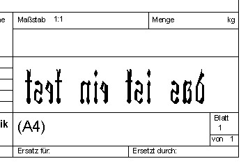

Da kannst du nur einen spiegelbildlichen Truetype Font erstellen oder im Internet suchen.
http://www.acidfonts.com/freefonts/pr_mirror.htm

Original erstellt von StefanBerlitz:
...nein, spiegelbildliche Beschriftungen gehen in SolidWorks genauso wenig wie z.B. in Word, Powerpoint oder Excel ...
Entschuldigung, wenn ich dem großen Meister widersprechen muß ...
Das geht durchaus in allen, den genannten Programmen
Das Zauberwort ist: TrueTypeFonts für Spiegelschriften
siehe z.B. hier: http://www.linkshaenderseite.de/tips.html
mfg uc

Danke für die Antworten,
der Hinweis mit den "TrueTypeFonts für Spiegelschriften" ist eine klasse Idee.
Werde ich auf jeden Fall testen.
Danke nochmal...
