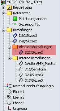

bin neu in SWXSolidWorks und wollte in SWXSolidWorks 2008 ein Bibliotheksfeature erstellen. Hat auch soweit geklappt nur das meine Bemaßungen zum positionieren nicht angezeigt werden. Ich kann die Größenbemaßungen verändern und hätte gerne auch noch die Position angepasst. Aber da muss anscheinend noch was mit den Maßen passieren; ich bekomme die ienfach nicht rein. In den mir zur Verfuegung stehenden Unterlagen habe ich auch nichts darübergefunden

Hallo Axel,
wenn ich mir zum Beispiel das mitgelieferte Feature "straight slot" im Ordner Slots anschaue dann habe ich im Property Manager nach dem einfügen und festlegen der Referenzkanten die Möglichkeit im Bereich Referenzen über "Abstandsbemaßungen" die Position des Features auf meinem Teil zu bestimmen. Diese Bemaßungen muss ich bei Erstellen des Features mit in die Skizze eintragen. Aber meine werden mir dann beim Einfügen nicht angeboten.

Hallo caxman,
du mußte deine Maße im Featurebaum entsprechend einsortieren siehe Bild.

Hey,
ich habs. Ist ganz einfach wenn man mal 8 Stunden probiert hat kommte man irgendwann auch drauf ;-))
