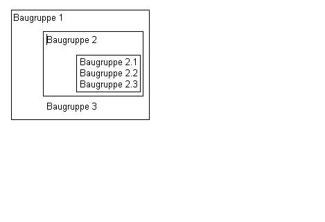

erstellt am: 01. Apr. 2009 23:17    Editieren oder löschen Sie diesen Beitrag!  <-- editieren / zitieren -->   Antwort mit Zitat in Fett Antwort mit kursivem Zitat    Unities abgeben: 1 Unity (wenig hilfreich, aber dennoch)2 Unities3 Unities4 Unities5 Unities6 Unities7 Unities8 Unities9 Unities10 Unities
also ich hab mir das mit dem Konfigurationsnamen mal angeschaut. Aber ich denke das ist nur der halbe Schritt. Dies beeinflusst nur die direkt darüberliegende Stückliste.
Um es vielleicht nochmal genauer zu beschreiben hab ich mal ein Bild angehängt.
Ich habe eine Baugruppe 1. in dieser sind die baugruppe 2 und 3.
in der baugruppe 2 hätte ich dann mehrere Konfigurationen 2.1,2.2,2.3
nun möchte ich in der Stückliste der Baugruppe 1 je nach Konfiguration entweder die Konfiguration 2.1 2.2 oder 2.3 drin stehen haben und natürlich die baugruppe 3.
Gibt es eine Möglichkeit das man in der BG1 die Baugruppen aus der BG2 in die stückliste einbringt. Anstatt nur BG2 zu bekommen?
