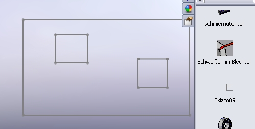

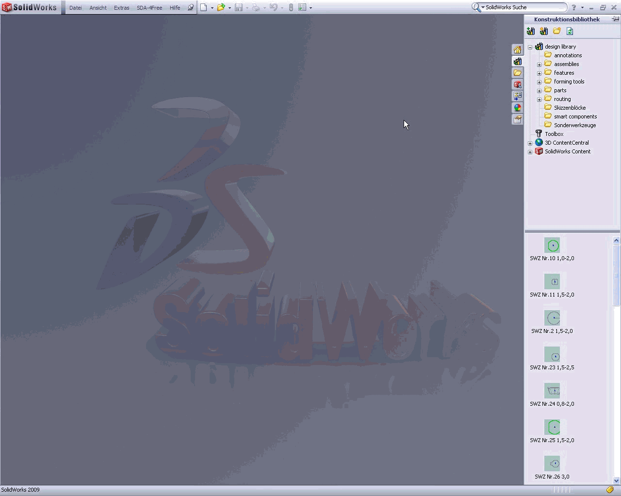

Hallo Gemeinde
Anbei zwei JPG mit der Darstellung der KonBib2007 und KonBib2009.
In der SW2009 werden auch neu erstellte Skizzen nicht dargestellt.
Woran kann das liegen? Vielleicht am Hintergrund ? Wie bekommt man den geändert ?

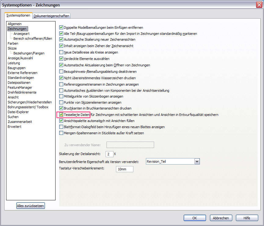

geht da auch nichts, wenn du mit Rechtsklick die Größe der Symbole änderst?
Evtl. gibt es einen Zusammenhang mit den Tesselierten Daten.
Ist bei dir dieses Häkchen aktiv?
Ansonsten weis ich auch nicht weiter, außer nach dem aktuellsten zertifizierten Grafikkartentreiber zu suchen.

Wenn ich das so mache sehe ich in den Vorschaubildchen ... nichts. Einheitliche weiße Fläche im Datei öffnen Dialog, in den großen Tooltips mit der Vorschaubitmap, im Explorer, wenn ich auf Minitauransicht umschalte und eben auch in der Taskpane, wenn ich den Ordner in die Konstruktionsbibliothek einsetze.
Was machst du wohl anders, wenn bei dir auch bei reinen Skizzenteilen die Vorschau unter 2009 zu sehen ist?
Ach ja, bei alten Skizzenteilen, die auch vorher schon eine Vorschau hatten, sehe ich die Vorschau natürlich auch; bis sie einmal in der 2009 gespeichert waren, danach ist die Vorschau weg.

Faszinierend. Interessante Idee mit dem Ursprung, hab ich mal versucht, aber egal, in welchem der 4 Quadranten einer Skizze ist zeichne, die Vorschau bleibt bei mir leer. Irgendwas muss bei mir (und vermutlich auch bei JL) anders sein ...
Software Open/GL hab ich auch schon sicherheitshalber probiert, genauso wie das Ein- und Ausgeschaltete "Miniaturansicht im SolidWorks Explorer anzeigen". Beides keine Auswirkungen auf die leere Vorschau. Schattierte Vorschau geht immer. Interessant ist es, wenn ich im Skizzeneditiermodus speicher, dann sieht die Vorschau so aus, als hat SWX das in die Isometrie gedreht. Immerhin ist was in der Vorschau zu sehen ...
Mal schauen, was dabei noch so rauskommt.
