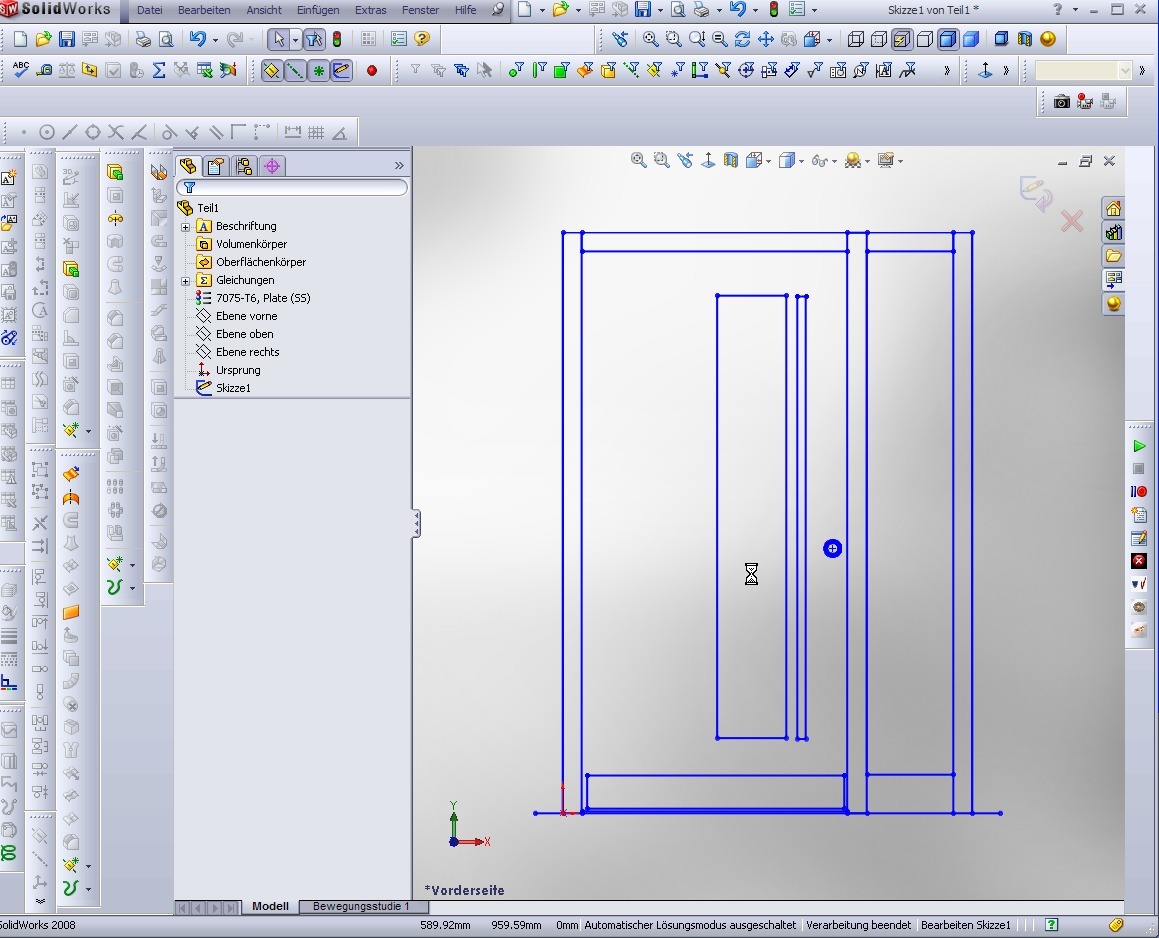

Hallo Gemeinde,
die dwg im Anhang kann ich nicht öffnen. im DWG-Editor geht sie auf, in SWXSolidWorks 2009 SP3EV und 2008 SP5 stürzt SWXSolidWorks ohne Meldung ab. Seither ging´s ohne Probs, heute ist der Wurm drin  . Ab zur Kaffeepause ....

Hallo Hans
also direkt öffnen kann ich es auch nicht, aber:
Neues Teil -> Ebene markieren -> Einfügen -> DXF/DWG
dann hast Du die Daten

Hi Hans,
geht doch...

Hallo Axel,
nicht mal das geht bei mir - Absturz ohne Kommentar.
Danke für deine Mühe.

Hi Thomas,
bei mir geht´s auch nach einem AEG nicht. Ich kried das verd ...... Ding nicht auf in SWXSolidWorks. Absturz nach Absturz. Es ist zum Mäuesemelken
Grüsse aus der Schreinerei
Hans
erstellt am: 20. Mrz. 2009 15:56
Hallo Hans, (Edit: Namen korrigiert)
versuch mal diese Version der DWG

Ich hab Dir die Skizze mal als Block abgespeichert - probier es aus:
Skizze in neuem Teil erstellen ->
Extras -> Blöcke -> einfügen
Viel Erfolg - Axel

Hallo an alle,
erstmal DANKE für eure Mühen!
Nach dem Kaffee hab ich mal alle Zusatzanwendungen (Woodworks und Photoworks) ausgeschaltet - und was soll ich sagen: es geht wieder
Aber was jetzt genaau schuld ist, muß bis morgen warten. Jetzt geht´s erstmal weiter.
