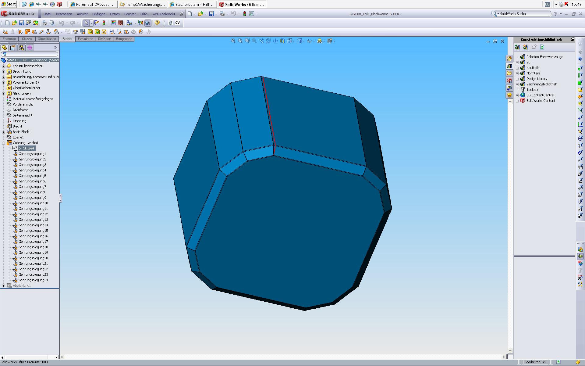

Irgendwas mache ich falsch:
Möchte aus Blech (mehrteilig) winwn BEhlter machen mit durch mehrfache Kantungen "ausgerundeten" Ecken.
Körper erstellt.
Diesen als Teil in neue Teile eingefügt.
Dann schon mal zugeschnitten (erstes Problem beseitigt)
Wandung aufgetragen.
Schlitze eingefügt.
dann aber: wähle ich RISS zum Freischneiden: Fehlermeldung
wähle ich Langloch (mit Verhältnis 0,1): Riesenloch
(siehe erste pdf)
Habe auch schon versucht, vor Abbiegen1 die Abwicklung (mit Option "durch alles") an den Verschneidungsstellen der Biegung mit ausgetragenen Schnitten (Rundloch) freizuschneiden - aber das macht er auch nicht.
Hat jemand mal einen Tipp? ... 5 Stunden gestern Abend reichen mir jetzt
Habe auch schon versucht:
- Körper
- dann auf einer Fläche Blech erstellt
- dann Laschen auf die einzelnen Anschlussflächen gelegt
- Laschenskizzen bearbeitet (dabei muss man aber die Freischnitte jeweils mit eingefügten Punkten an den anschließenden Linien einfügen usw.)
.. das geht schon, aber der Aufwand ist ja irrsinnig!
(siehe zweite pdf)
Da habe ich doch bestimmt irgendeinen dummen Minifehler drin???

schon mal eine Gehrung Lasche angesetzt???in der hilfe mal antasten?
hab leider kein SWXSolidWorks zur hand... schnell schuß quasi?

Teil1_Blechwanne.PDF
SW2008_Teil1_Blechwanne.SLDPRT.txt
hier eine Lösung. Es ging nicht um die Fertigung.   Aber es sollte auch schneller als fünf Std. sein. Aller Anfang ist schwer.
Frohes Schaffen.

@ robert Hess: leider kann ich das Ding nicht aufmachen - 2007 SP3.1 ... Vielleicht ein Screenshot vom Featurebaum möglich?

Hallelujah !!!
Also zwei Wege - und beide funktionieren.
Meine Fehler sind mir nun klar - werde da wohl in Zukunft ein wenig schneller sein
Die Gehrungslasche (Dank auch an swxch nochmal) scheint ein wenig eleganter - hier steckt etwas Mehraufwand in der Zerteilung des Objekts in mehrere Blechteile - da müssen ein paar zusätzliche Schnitte noch angebracht werden damit die Einzelteile zusammenpassen. (das Original ist ein wenig größer)
Der Weg des "händischen" Schneidens hat je nach gewünschter Zerteilungsanordnung noch ein paar Tücken (stolpere mich da grade mal durch) aber wohl auch mehr Anpassungsmöglichkeiten.
Vielen Dank an alle !!

Original erstellt von PeppyTrain:
Warum händisches schneiden und zerteilen aus einem Vollkörper, wenn Du das Teil als Blechteil (was es ja auch ist) beginnst, geht's ruck-zuck.
Grundfläche skizzieren, Gehrung-Lasche, fertig.

Vielleicht nicht so ganz:
Je nachdem wie die Bauteile zusammengestzt werden kann es für uns schweißtechnisch von Vorteil sein, die Trennungen der Einzelteile unterschiedlich zu legen (Verzug usw.) Es geht auch darum, die Fertigungstoleranzen aus Laser-Kantteilen zu egalisieren. Praktisch seihst das oft, es ist besser eine einzeln stehende Lasche zu haben und die Laschen gewissermassen zu "verzahnen" - da bietet mir die Lösung mit den Schnitten klarer definierte Spaltmaße (theoretisch) - und dem Fertiger einfacher Angriffspunkte für das *hust* sanfte Korrigieren der Kantteile (der wohlmeinende Blechliebhaber empfiehlt Schonhammer hoher Gewichtsklasse mit Kunststoffköpfen  )
Hat jemand andere Erfahrungen beizusteuern .. oder gehört das schon ins Blechforum
