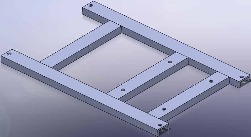

In meiner Schweisskonstruktion habe ich drei gleiche Strukturbauteile.
Zwei davon haben Löcher, eines ist ohne Löcher.
In der Zuschnittsliste erscheinen dann 2 Positionen (2Stk. 1Stk.), obwohl dreimal
das gleiche Profil zugeschnitten werden muss.
Ich vermute dass die Ursache das unterschiedliche Gewicht ist.
Gibt es eine Möglichkeit diese unter einer Position zusammenzufassen.

Danke für deinen Tipp
Habe die Zeichnungsansich auf wie geschweisst eingestellt aber nicht das gewünschte Ergebnis erhalten.
Im Anhang habe ich ein Bild meiner Schweisskonstruktion.
Das Strukturbauteil besteht aus einer Skizze und die Profile habe ich mit einem Strukturbauteil erstellt.

Bohrungen in der Konfiguration "Wie geschweißt" unterdrücken.

zur erklärung
solid works arbeitet mit konfigurationen, in deinem fall wird in der konfiguration wie geschweißt alles gemacht, was beim schweißen geschieht,
in der konfiguration, ergänzt du den modell, dann mit den bearbeitungen
hast du dich nicht an diese einteilung gehalten, kann die zuschnittliste dieses ja nicht wissen, oder glaubt in deinem fall, das du eben einen zuschnitt ohne löcher werschweißt und 2 zuschnitte mit löchern
