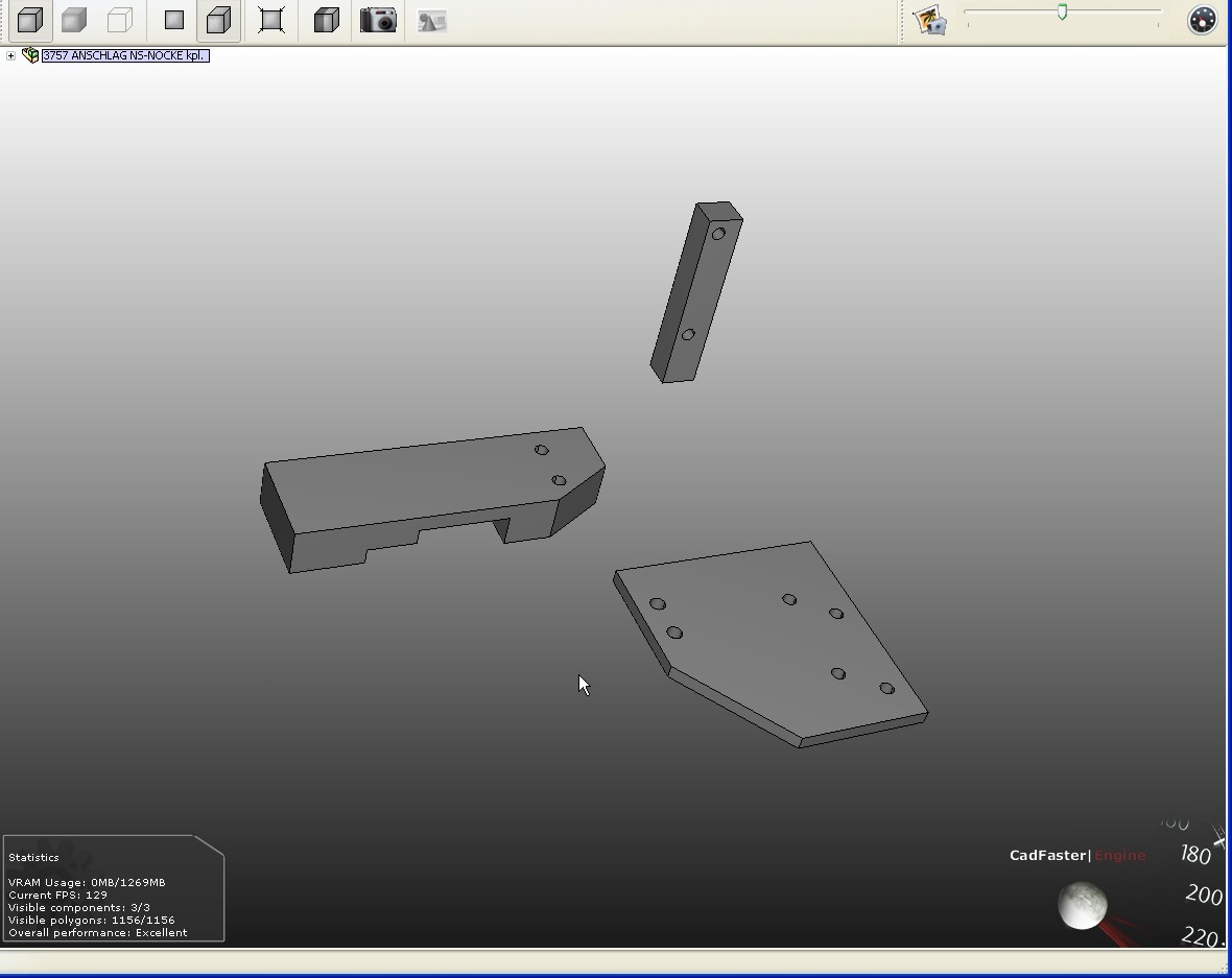

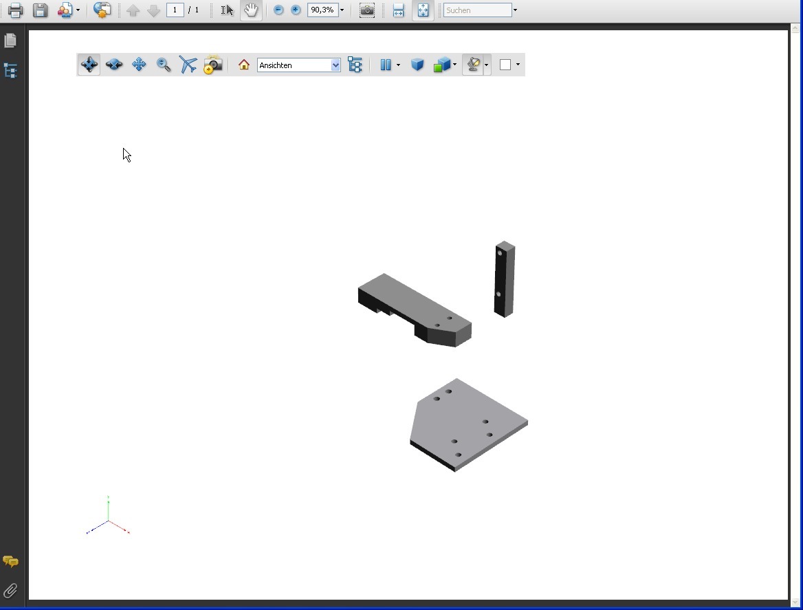

erstellt am: 20. Mrz. 2009 11:36    Editieren oder löschen Sie diesen Beitrag!  <-- editieren / zitieren -->   Antwort mit Zitat in Fett Antwort mit kursivem Zitat    Unities abgeben: 1 Unity (wenig hilfreich, aber dennoch)2 Unities3 Unities4 Unities5 Unities6 Unities7 Unities8 Unities9 Unities10 Unities
Klar - rechnen tut er ne ganze Weile, bis er das erzeugt bekommt, aber er macht es (hab meinen PC vorhin sogar auf 4GB erweitern dürfen   ). Nur weigert er sich beständig, die BG zu explodieren. Und da es beim speichern keine weiteren Optionen gibt - hab zumindest keine gefunden
Ich hab mal 2 Screenshots angehängt, wie ich es mir vorstelle (2D), und was er realisiert (3D)
Viele Grüße - Axel

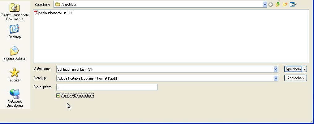

jetzt verstehe ich nicht ganz...
Ich habe aus der 3D Baugruppe in Explosionsansicht eine 3D-PDF erstellt - wieso soll es nicht gehen? Kläre mich bitte auf.

erstellt am: 20. Mrz. 2009 12:20    Editieren oder löschen Sie diesen Beitrag!  <-- editieren / zitieren -->   Antwort mit Zitat in Fett Antwort mit kursivem Zitat    Unities abgeben: 1 Unity (wenig hilfreich, aber dennoch)2 Unities3 Unities4 Unities5 Unities6 Unities7 Unities8 Unities9 Unities10 Unities
Tja Thomas - genau das ist der Punkt, den ich nicht verstehe... Als wenn da noch irgendwo ein Schalter, eine Checkbox sitzt, die ich aktivieren muss - aber ich finde NICHTS in dieser Hinsicht
edrawings wäre mal einen Versuch wert. pdf hat mich gereizt, weil es einfach jeder schon hat. Schicke ich einem Kunden Daten, könnte er sie sofort sehen, ohne sich noch um Freeware-Tools bzw. Installationen etc. kümmern zu müssen

Hi Axel,
ja, es gibt einen "3D" Schalter - siehe mein Screensshoot oben. Baugruppe in Ex-Ansicht, speichern als *.PDF, Hacken in 3D Option rein und ab die Post!
G.  thomas

erstellt am: 20. Mrz. 2009 12:51    Editieren oder löschen Sie diesen Beitrag!  <-- editieren / zitieren -->   Antwort mit Zitat in Fett Antwort mit kursivem Zitat    Unities abgeben: 1 Unity (wenig hilfreich, aber dennoch)2 Unities3 Unities4 Unities5 Unities6 Unities7 Unities8 Unities9 Unities10 Unities
Ja, den hab ich gesetzt - das 3D-pdf hat ja volle Funktionalität - rotieren, zommen, schwenken etc. - nur eben nicht im während des speicherns aktiven Status "explodiert"

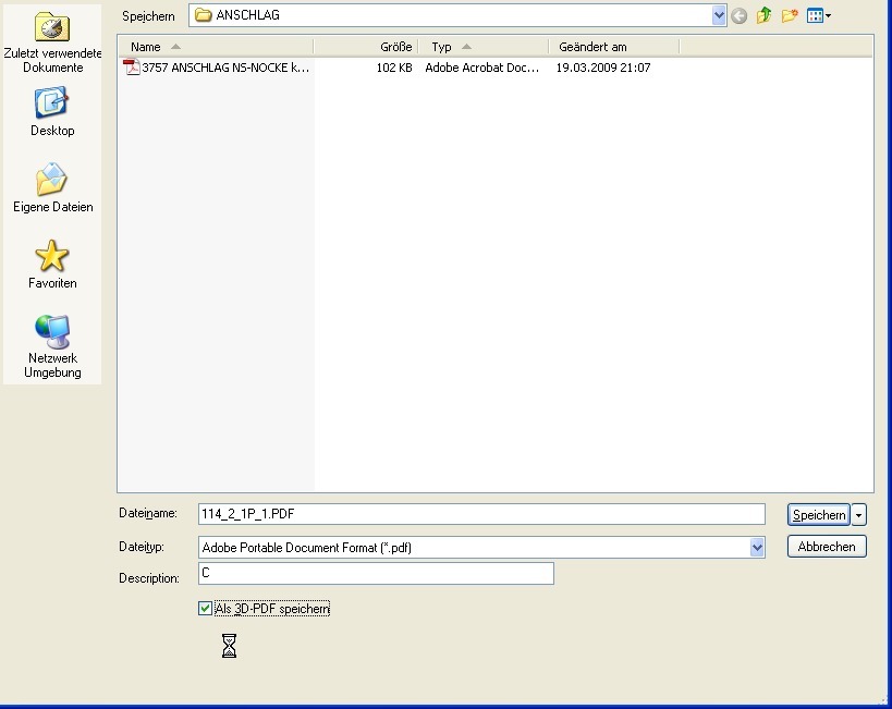

3757ANSCHLAGNS-NOCKEkpl..PDF
probiere es an einer kleinen Baugruppe. Dem PDF(3D)-Exporter ist doch egal was er zu schreiben hat. Würde mich wundern, wenn es von der Größe der BG abhängig ist. Aber womöglich ist es so. Im Anhang mein 3D Versuch. Mit den 3 Teilen ist es bei mir ein wenig träge.

erstellt am: 20. Mrz. 2009 13:11    Editieren oder löschen Sie diesen Beitrag!  <-- editieren / zitieren -->   Antwort mit Zitat in Fett Antwort mit kursivem Zitat    Unities abgeben: 1 Unity (wenig hilfreich, aber dennoch)2 Unities3 Unities4 Unities5 Unities6 Unities7 Unities8 Unities9 Unities10 Unities
Die pdf´s, die ich hier eingestellt hab, sind mein Versuch mit einer kleinen Unter-BG - 8 Teile - selbst das funzt nicht. Das sollte aber auch keinen Unterschied machen. Im Zweifel würde sich mein PC tot rechnen (was mir im Moment sehr entgegen kommen würde  )

Schlauchanschluss.PDF
Axel, wenn Dich das beruhigt:
Bei mir klappt es auch nicht.
An 64bit kann es also auch nicht liegen
Gruß, Nina
