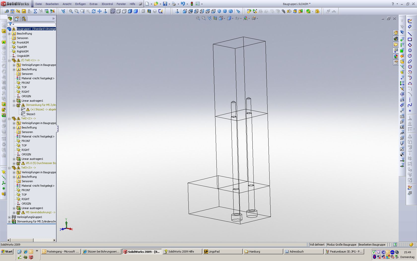

Jedes mal, wenn ich eine Bohrungsserie erstelle, wird sie zwar korrekt erstellt, aber die Bauteile enthalten dann eine Skizze die überdefiniert ist. Woher kommt das, was kann ich dagegen tun? Wenn ich die Skizze händisch repariere, ändert sie sich nicht mehr, falls ich die Bohrungsserie später nochmal überarbeite und die Bohrungen bleiben dann an der alten Postion stehen. Ich kann sie auch nicht auf die Skizze der Bohrungsserie referenzieren. Dann kommt immer die Meldung, daß dies zu einem Konflikt führen würde und die Verknüpfungen daher nicht erstellt werden.

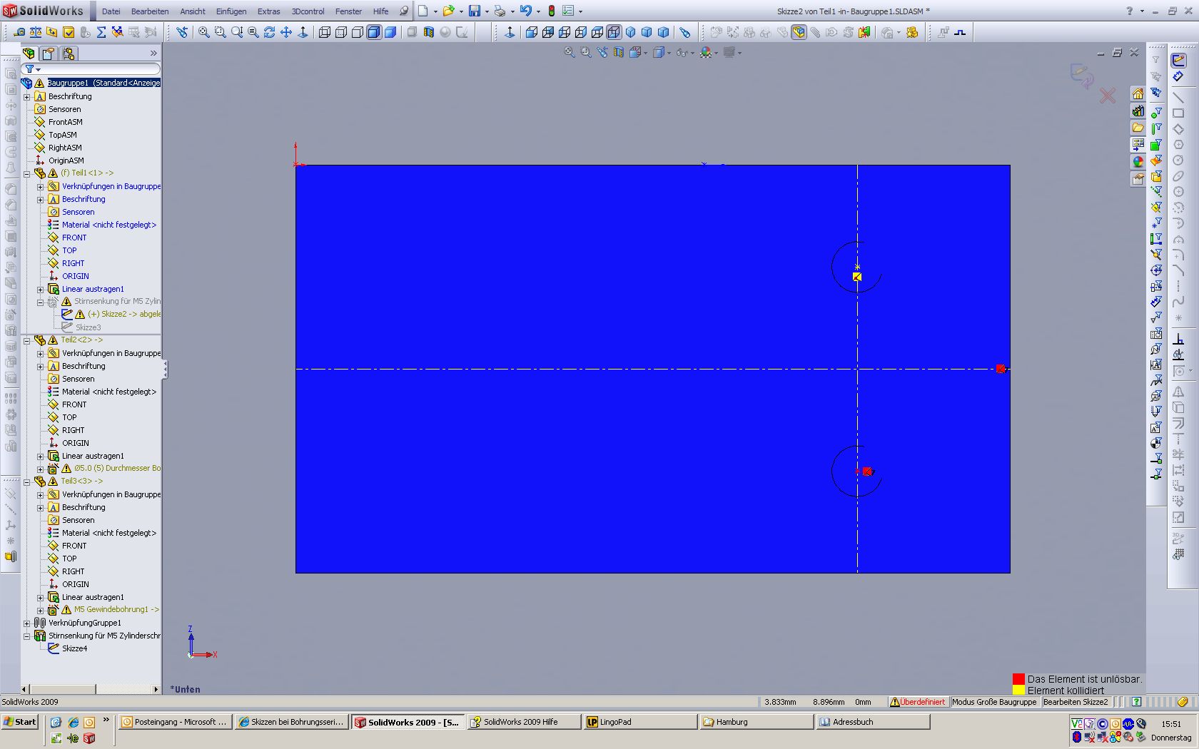

Ne, tut es leider nicht. Er hat meine Bohrungen rein, alles so wie ich will, nur dann zaubert er irgendwelche redundanten Beziehungen in die abgeleitete(n) Skizze(n) und schon ham wa den Salat. Ich schau mal kurz nach einem Bild, kann einen Augenblick dauern.
EDIT: Bilder eingefügt. Die Referenzen die als fehlerhaft markiert sind, sind eigentlich die Referenzen, die automatisch durch die abgeleitete Skizze vom Original entstehen und die auch plausibel erscheinen. Wenn ich die lösche, kann ich sie nicht wieder einfügen, er sagt dann jedes mal, es würde ein Konflikt auftauchen. Dadurch sind entweder alle Skizzen unterdefiniert und ändern sich nicht zwangsläufig bei der Überarbeitung des Modells oder sie sind überbestimmt und ich habe die gelben Ausrufezeichen.

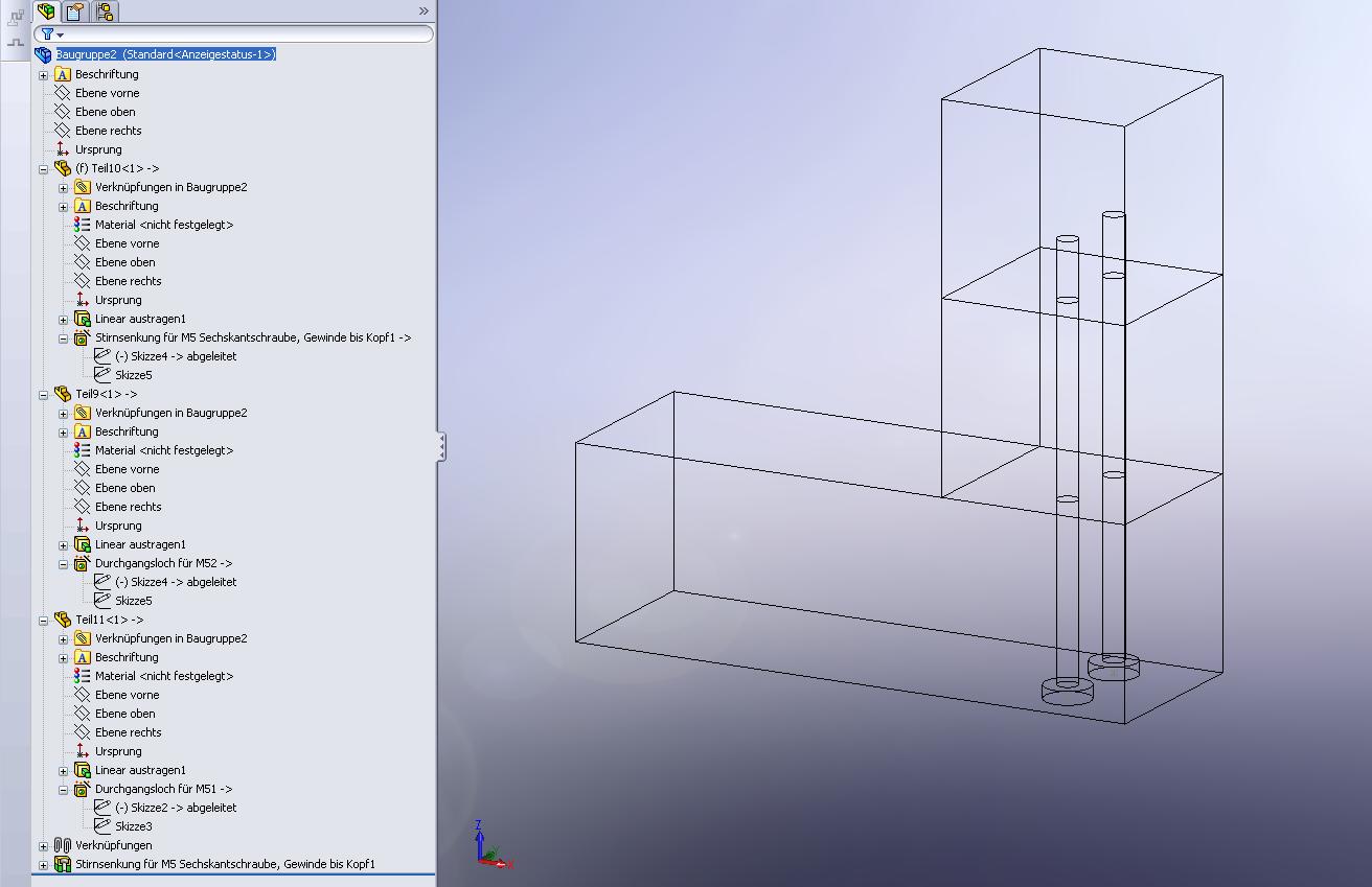

hab ebendfalls 2009 SP2.1, und kann den Fehler auch nicht reproduzieren. Ich hab die im Anhang mal meine BG angehängt, kannst ja mal schauen ob Du da auch Fehler hast.

Deine Baugruppe funktioniert ohne Probleme und lässt sich auch ändern, ohne das Fehler auftreten. Die BG von der ich gestern die Screenshots erstellt habe, funzt heute nicht mehr. Bauteil 2 und 3 haben gar kein abgeleitetes Feature von der Bohrungsserie mehr und Bauteil 1 unterdrückt das Feature aufgrund der Skizzenfehler. Habe die Skizze nochmal geöffnet und er sagt, das der linke der beiden Bohrungsmittelpunkte angeblich deckungsgleich mit dem Endpunkt meiner Strichpunktlinie liegen müsse (was natürlich Blödsinn ist). Ich versteh es einfach nicht. Vielleicht ist bei meinem Update von 08 auf 09 was schiefgegangen. Werde ggf. nächste Woche nochmal sauber neu installieren. Trotzdem danke für deine Mühen und ein schönes Wochenende.
