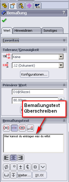

Aber dafür brauchst du doch nicht eine Dateieigenschaft mit dem Bemaßungswert verknüpfen, du schreibst einfach in den Bemaßungtext selbst deine "Kennung", die dein externes Programm dann im DWG austauscht. Das kannst du einfach im Eigenschaftmanager der Bemaßung machen, siehe Bild.
Oder hab ich das noch nicht richtig verstanden?

Das ist richtig, aber diese Kennung kommt auf der Zeichnung mehrfach vor.
Das bedeutet ich muß sie mehrmals editieren. Wenn ich den Wert in der Datenbank hätte, dann bräuchte ich ihn nur dort ändern und die Werte auf der Zeichnung würden sich von selbst aktualisieren.
Zusätzlich kann ich auch über die Datenbank Werte in der Zeichnung ausblenden, indem ich in der Datenbank den Wert herauslösche. Die Verknüpfung über zwischen Datenbank und Zeichnung bleibt nach wie vor herhalten.
