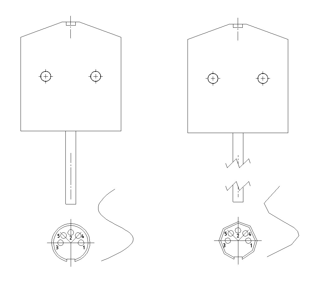

Hallo an alle Leidensgenossen,
bin dem Problem auf die Schliche gekommen, wann SWXSolidWorks meint, in Zeichnungen beim Ausdruck oder PDF-export aus Splines Polygone zu machen... Das angehängte jpg zeigt zwei Ansichten in der Druckvorschau, eine ohne Bruchkanten und eine mit. Seht selbst...
Der vielfach zu lesende Hinweis mit dem Blattmaßstab abweichend von 1:1 als Fehlerursache konnte ich nicht nachvollziehen. Auch sämtliche Einstellungen bzgl. Optionen==> hohe Genauigkeit haben nichts gebracht. Ansichten stehen auf hohe Qualität, also KEINE Entwurfsqualität. Seltsamer weise ist bei mir im Drucken-Menü das Feld "Zeichenansichten von Entwurfsqualität in hohe Qualität umwandeln" ausgegraut (inaktiv).
Gruß Hilmar

Hallo Hilmar,
das ist der gleiche Bug, den ich auch schon hatte. Konnte einen von Hand eingezeichneten Spline nur eckig drucken. Blattmaßstab war 1:1, Teil war mit Bruchkanten dargestellt - ich glaube ohne Bruchkanten funktioniert es.
Bug Läuft bei SWXSolidWorks unter der SPR-Nr. 430552:
Status: open
Impact: high
Scheint wohl dann in 2009 auch noch nicht behoben zu sein, ich hatte das schon im April letzten Jahres mit der 2008er Version...

Hallo Hilmar,
Original erstellt von hico:
Der ist immer dann ausgegraut, wenn SolidWorks merkt, dass es nicht zu konvertieren gibt, weil alle Zeichenansichten bereits auf hoher Qualität sind.
Vielen Dank für den Hinweis auf die (eine?) Ursache für das Phänomen mit den eckigen Splines. Passiter das auf "beiden" Seiten der Bruchansicht oder nur auf einer?

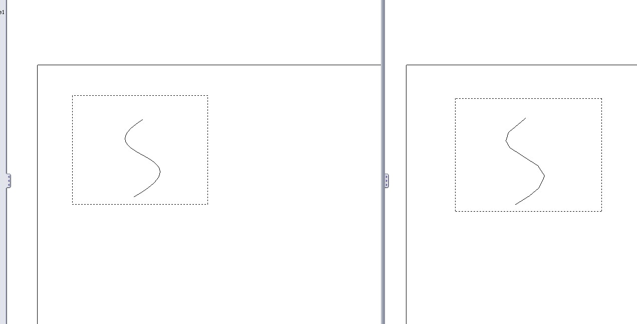

Habe versucht, das Problem weiter einzugrenzen... Meine Ausgangszeichnung, bei der das Problem zuerst aufgetreten war, ist anscheinend "verseucht". Selbst durch das Löschen der Bruchansicht sowie JEGLICHER anderer Elemente samt Blattformat-Inhalt hat die Darstellung nach Neuaufbau (Ampel-Symbol) nicht beheben können. Das kopieren der "kantigen Ansicht" in eine neue leere Zeichnung hat das Problem behoben. Jemand eine Idee, was in der Original-Zeichnung (von der ja nun nix weiter übrig ist als eben EIN Spline in einer sogenannten "leeren Ansicht") anders ist als in einer neu angelegten Zeichnung?
Anlage Bild: links = neue Zeichnung, rechts Originalzeichnung
ausserdem die beiden SLDDRW im zip-file...
Gruß Hilmar

Vermutlich liegt es daran, dass noch keine Bruchansicht erstellt worden ist und der Fehler, wenn er erst mal da ist nicht mehr wegzukriegen ist - auch beim Löschen des Bruchs. Frag mich aber nicht wo das Sinn macht. Aber bei nem Bug muss es ja auch keinen Sinn machen...
@Stefan: ich kann ich Dir nicht aus dem stehgreif beantworten. Aber würde mal sagen auf beiden seiten, und dann sogar in Ansichten in denen selbst kein Bruch ist...
