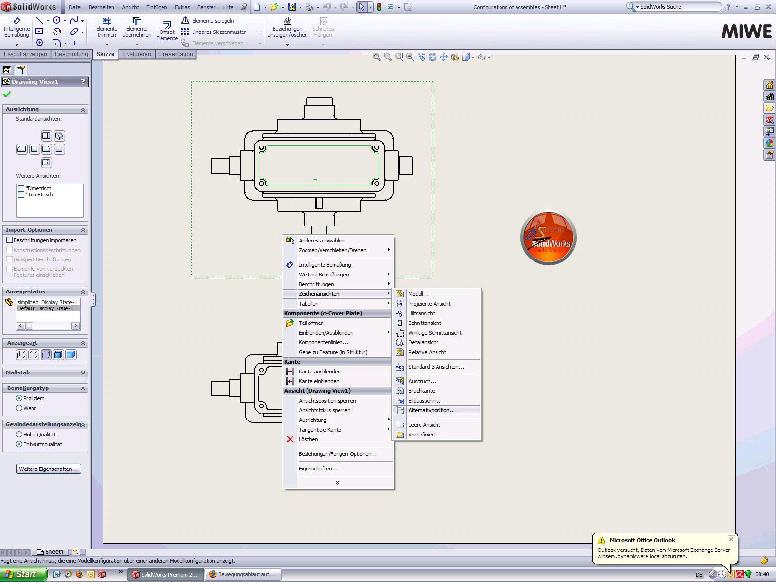

Hallo Brödlahans,
vlt. hilft dir diese idee weiter!

Den Befehl Alternativposition habe ich auch schon mal angewandt. Der ist doch aber eher zum Darstellen umliegender Bauteile geeignet, oder?

09-03-01-13-000-0.PDF
Hallo Brödlahans,
der Befehl ist eigentlich für verscheidene Stellungen von z.B. Bewegung gedacht. Daher die Bezeichnung "Alternativ-Ansicht". Man kann es natürlich auch für andere Dingen (Miß)Gebrauchen wie auch "Angrenzende Teile". Das zerknitterte Blatt ist in den System-Optionen einstellbar. Ob zerknittert oder nicht, oder auch die Farbe. Du bekommst eine Grundeinstellung geliefert, die Du immer nach Deinen Wünschen einstellen kannst.
Hier noch ein Beispiel zu der Idee mit dem Block. Ist leider zu groß zum Hochladen 3MB. s. PDF. Kann ich Dir mailen bei Bedarf. Sende mir dann Deine e-mail-Adresse. Frohes Schaffen.
MFG Robert Hess.

Die Alternativposition arbeitet aber auch im Hintergrund mit Konfigurationen. Ich würde wie in Roberts PS. vorgeschlagen die Kanten übernehmen und ihnen die Beziehung zum Original wegnehmen und sie fixieren oder einen Block daraus machen.
