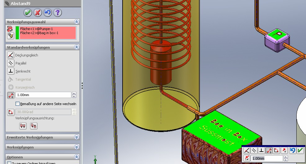

habe 2 Fragen die wenn man's in den Optionen findet sicherlich leicht gelöst werden können.
Frage 1: (dazu verknüpfung.jpg)
Bei Abstandsverknüpfung sollte das aktuelle Maß im Abstandsfenster erscheinen - bei mir erscheint grundsätzlich immer 1mm. Wo kann man dies in den Optionen ändern?

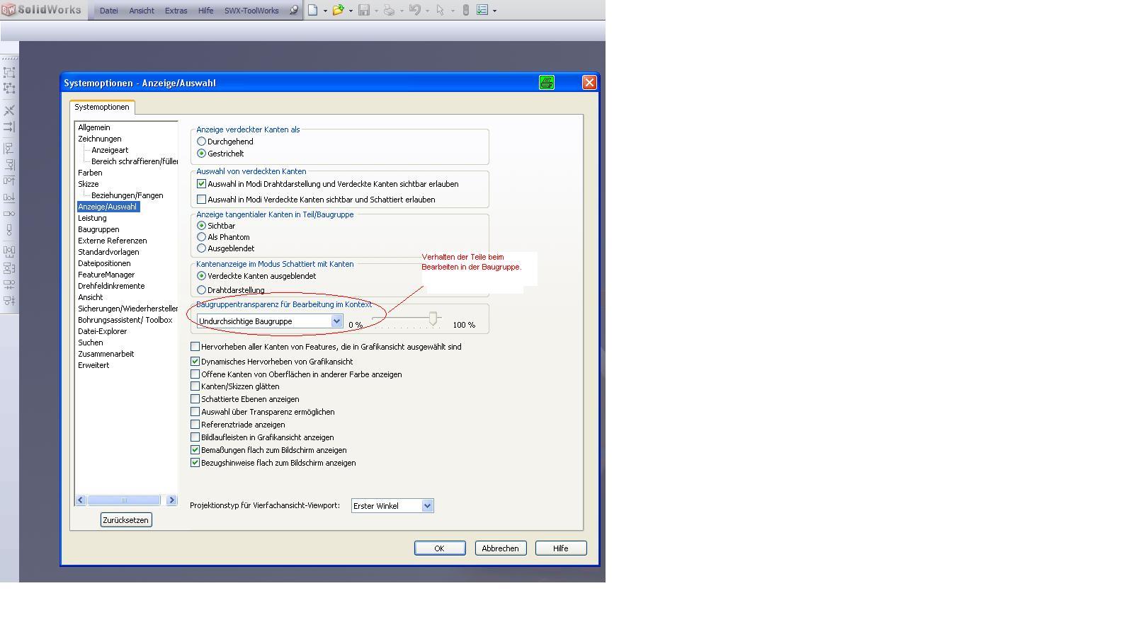

Frage 2: (dazu Teil bearbeiten.jpg)
Beim bearbeiten eines Teils in einer Baugruppe werden die nicht bearbeiteten Teile transparent dargestellt. Dies hat den Nachteil dass sich Körperkanten u. Achsen schlechter fangen lassen. Wo kann man abstellen dass die nicht bearbeiteten Teile transparent dargestellt werden?

Frage 1: Bin ich nicht ganz sicher, ob Du dies so gemeint hast. Aber der Wert zumindest wie im Bild dargestellt voreingestellt.
Frage 2: Einstellung dazu siehst Du im Bild2.

Zu Frage 1:
wenn man erst die Art der Verknüpfung Abstand wählt und dann die Teile, kriegt man 1mm vorgeschoben. Immer!
Klickt man die Teile zu erst und dann ändert man den SWX-Vorschlag auf Abstand, so kommt man zu dem aktuelen Wert.
Geil nicht wahr??

Vielen Dank für die Einstellungshilfe der Systemoption (Frage 2 ist gelöst)

zu Frage 1:
Bei Abstandsverknüpfungen sollte das aktuelle Maß im Abstandsfenster erscheinen - bei mir erscheint grundsätzlich immer 1mm. Wo kann man dies in den Optionen ändern?
ich kann machen was ich will - bei mir ist immer 1mm vorausgewählt egal ob Teile vorher oder nachher ausgewählt werden. (siehe auch Verknüpfen.jpg)

erstellt am: 19. Mrz. 2009 22:13    Editieren oder löschen Sie diesen Beitrag!  <-- editieren / zitieren -->   Antwort mit Zitat in Fett Antwort mit kursivem Zitat    Unities abgeben: 1 Unity (wenig hilfreich, aber dennoch)2 Unities3 Unities4 Unities5 Unities6 Unities7 Unities8 Unities9 Unities10 Unities Nur für wildensteiner 10 Unities + Antwort hilfreich
Ich seh dein VerknÜpfen.jpg zwar nich aber wenn Du die zu verknüpfenden Flächen (ich setz mal Flächen voraus) dann setzt SWXSolidWorks normalerweise den alten Abstand wieder her, wenn Du im FeatureManger Abstand wählst.
Hallo Bommelsen
hatte schon häufiger mit meinem VISTA Rechner Probleme mit ü + ö + ä darum habe ich beim 3 Uploadversuch die Datei verknuepfung.jpg genannt und siehe es hat funktioniert.
- Nochmals zu meinem Problem:
1.) Wähle 2 Flächen aus die im Abstand verknüpft werden sollen.
2.) Wähle Funktion Verknüpfen - Abstand
3.) im Textfeld steht jetzt 1 mm - bei SWXSolidWorks 2006 steht der tatsächliche Abstand den die beiden zu verknüpfenden Flächen zueinander haben (z.B. 15.87972).
Somit weis ich wo die beiden zu verknüpfenden Flächen gegenwärtig liegen.
