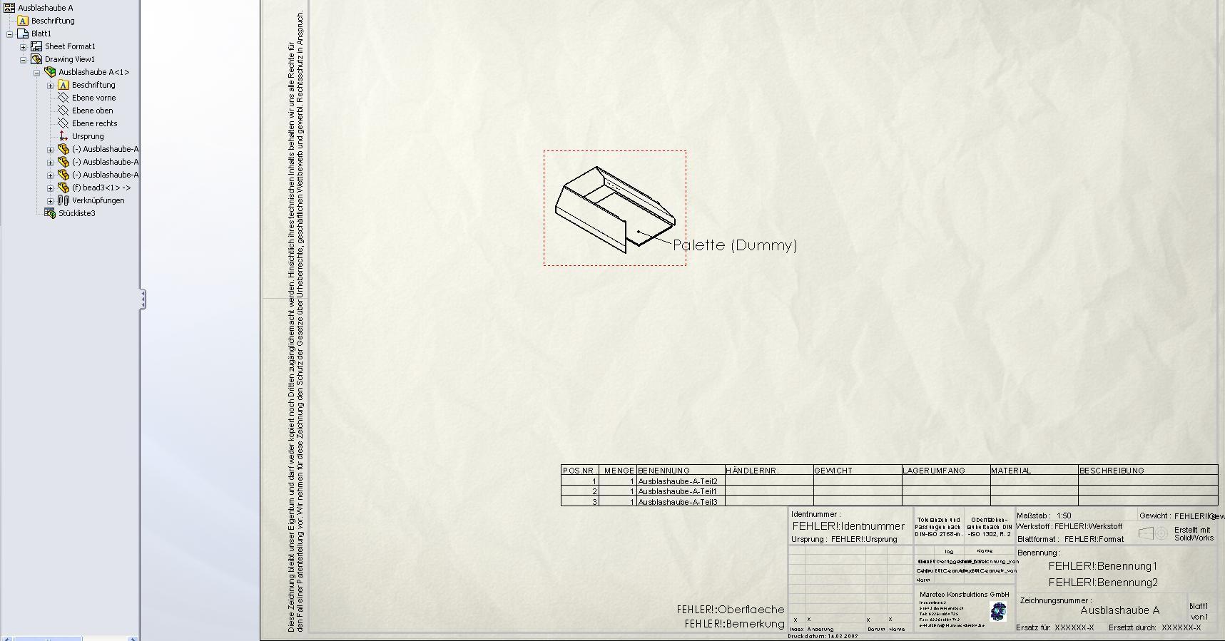

Hallo liebe SWXSolidWorks User,
ich hab folgendes Problemchen. Wir haben immer wieder Teile die wir zwar in Baugruppen einzeichnen, die aber nicht in der Stückliste erscheinen sollen. Z.B. Holzpaletten die gefördert werden, gehören ja grundsätzlich nicht zu unserem Lieferprogramm, werden aber in der Ansicht dargestellt.
Gibt es die Möglichkeit solche Teile permanent in allen Baugruppen aus der Stückliste auszuschliessen, z.B. durch einen bestimmten Eintrag in den Dateieigenschaften?
Es gibt ja auch die Möglichkeit Verbindungselemente zu erstellen die nicht in der Schnittdarstellung geschnitten werden, durch den Eintrag Ist Fastener. Demnach gibt es soetwas vielleicht ja auch für die Stückliste?!
Christian.

in der BG RMT auf das jeweilige Teil, dann Komponenteneigenschaften (Bild 1), dann Haken bei "aus Stückliste entfernen" (Bild 2)

Unter Komponenteneigenschaften das Häckchen (siehe Bild) setzen.

Hallo Ramona, hallo Brödelhans,
vielen Dank für die schnelle Antwort, aber das ist nicht ganz das was ich meine. Genauso wie ihr es im Foto zeigt mache ich es ja jetzt auch, aber ich möchte bestimmte Teile grundsätzlich, auch bei jeder neuen Baugruppe, aus der Stückliste ausschliessen. Das heisst, ich möchte wenn ich eine neue BG erstelle und dort z.B. eine Holzpalette einfüge, das diese automatisch aus der Stückliste ausgeschlossen ist und ich nicht erst die Komponenteneigenschaften bearbeiten muss.

Hallo Christian,
geht leider nicht. Du möchtest das Modell in irgend eine Baugruppe einbauen und dann sollte es sozusagen automatisch aus der Stückliste ausgeschloßen sein. Allerdings haben viele eine ähnliche Aufgabenstellung. Wir lösen das so, daß wir immer eine Konfig "Standard" haben, wo man nur das darstellt was auch tatsächlich in der Stückliste auftauchen soll bzw. wie mein Artikel aussieht. Nur von der Konfig wird die Stückliste angezogen. Hat halt den Nchteil, daß man bei einer Mengenstückliste ein wenig darauf achten muß, ob man sich tatsächlich daran gehalten hat, weil dann nämlich diese Teile wieder auftauchen. Allerding hilft dann ein Eintrag in den Eigenschaften des Dummy-Modells, daß dies nicht zur Stückliste gehören soll.

könnte sein das Dir die Funktion Hülle hilft (Einfügen->Hülle->Von Datei...). Die Hülle wird automatisch von allen Stücklisten und Zeichnungen ausgeschlossen und in übergeordneten Baugruppe ausgeblendet.

gute Idee. Eine andere Möglichkeit(dachte ich) wäre es, dem Modell zu sagen Du bist eine Schweißnaht. Das funktioniert auch, aber in der SW-internen Stückliste steht dann die Schweißnaht in der Stückliste, was ich von der "Auf Excelbasierenden" nicht gewöhnt bin. Da wir über kurz oder lang endlich auf die interne Sückliste umsteigen möchten ist es natürlich schön zu wissen, wie ich die Schweißnähte aus der Stüli (automatisch) rausbekommen. Oder muß ich die dann immer von Hand rausnehmen?
